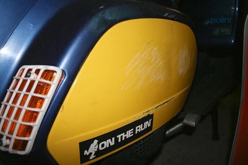

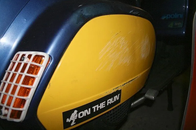

Hat zufällig jemand ne Idee, wie ich das am besten sauber bekomme?
Das ist ne Mischung aus Kleberesten, Kompost, Ölschmiere und Dreck der letzten 20 Jahre.
Uh... das sieht ja echt ekelhaft aus, hatte dasselbe bei meiner Kiste, die kam aus Italien und hat im Radhaus und Motorraum ungelogen eine einen Zentimeter dicke Dreck/Ölschicht. Hab die mit Spülwasser aufgeweicht, dann sanft mit nem Plastikspatel abgekratzt. Anschließend dann nochmal mit ordentlich Spülmittel drübergewischt, weg war der Dreck. ![]()
