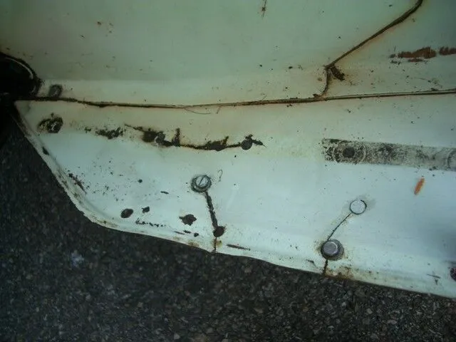

    habe eine Vespa V50 1 Serie 1965 und sie hat drei Risse am Trittblech hinten rechts (siehe Bilder).
    läßt sich sowas gut schweißen und hält das ganze? und sieht man die Schweißnat nach der Restauration noch??

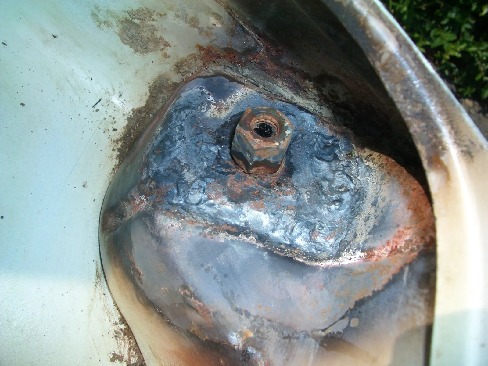

    Und das nächste..... Siehe Bild, da hat schon jemand das Blech am hinteren Stoßdämpfer(Schwingungsdämpfer)geschweißt, kann man das besser machen oder hat das jemand schon gemacht???
    Ich möchte halt so gut wie möglich im Orginal lassen ohne das ich gleich ein neues Trittblech oder sonstige Bleche einsetzen muss.
    Außer ihr meint es geht gar nicht anders.

    Hi ein guter Karosseriebauer kriegt das hin. Aber Adressen solltest Du mal im KFZ-Gewerbe nachfragen. Die Frage ist nur ob dir die Preise gefallen werden, so ein Riss von 5 cm zu verschweissen mit Nacharbeiten nimmt mal gut und gerne eine 3/4 bis 1 Stunde in Anspruch. Stundenlöhne sind Dir sicher bekannt.

    ich würd so machen:
    stoßdämpferaufnahme so lassen, wenn von unten genauso und +- rostfrei
    die risse:
    die enden anbohren mit einem 2 mm cobaltbohrer
    dann VON UNTEN schweißen mit punkten, wenig draht und mittlerem strom. dann sind die aufwerfungen hauptsächlich unten und oben sieht du nicht soviel, kannst du dann mit ner flex und ner fächerscheibe gut glatt kriegen.
    das anbohren ist wichtig, sonst reißt es dir dort weiter.
    • August 11, 2009 at 10:46
    Hi Chup. Anbohren richtig und wichtig, aber Karosseriebauer schweissen so was autogen, von unten Kupferplatte drunter halten und von oben schweissen. Dann, ganz wichtig, mit Hammer und Stöckchen die Naht strecken um Spannungen aus dem Blech zu holen, mit Karosseriefeile glätten.

    Der Stundenlohn ist mir egal, der Roller soll nicht verpfuscht werden. Der wird wieder in den Orginalzustand versetzt.
    Dann kannst Du ja den Blechklempner fragen wie er das macht. Wenn er denn das (s.o) sagt ist es OK, wenn der aber von mic und mac redet, such dir nen anderen. Ich weiß dass das schwer ist, aber es giebt sie noch. Nicht in großen Werkstätten, die können nur noch Neuteile einbauen.

    Nimm doch mal Kontakt mit der Rollerfabrik in Ingolstadt auf, Ich hatte den selben Fall bei meiner 1.Serie, auch O-Lack und Risse im Trittblech. Hab sie dort schweißen lassen und bin sehr zufrieden, kaum O-Lack ist beschädigt worden. Die Schweißstellen hab ich anschließend noch mit Owatrol-Öl konserviert, funzt perfekt. :thumbup:
