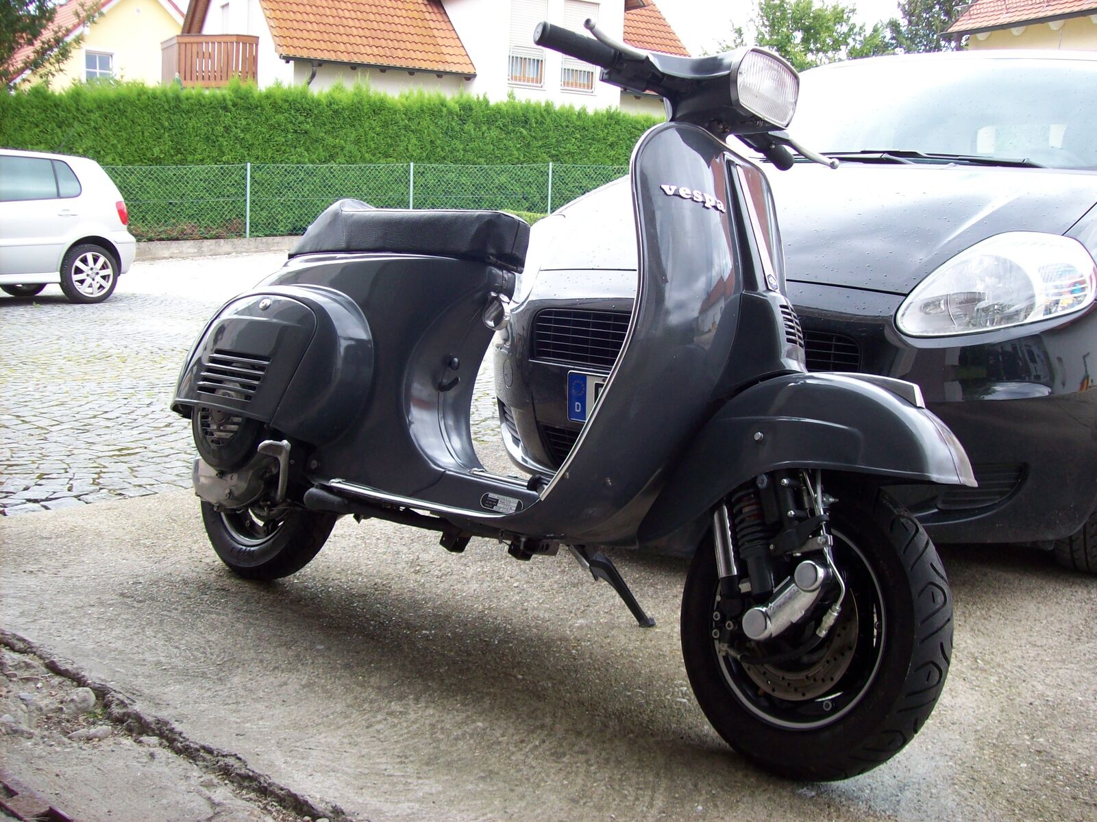

Da mir das alles kein Fried gelassen hat, bin ich nochmals runter in die Garage und hab die VA zerlegt. Die "Trommel" habe ich neu gelagert (schon mal keine Laufgeräusche von dort mehr), Ein Seegering war auch nicht komplett in der Nut drin (das Teil an dem der Stoßdämpfer befestigt ist und der Tachoantrieb drin sitz). Nach Reinigung und erneueter Zentrierung flutschte das Ding endlich rein.
Das Eiern habe ich auch in Griff bekommen. Ich hab die Bremse gebraucht und lackiert gekauft. Der Lackierer oder wer auch immer, hat an 2 Befestigungen für die Felge Unterlegscheiben drauf vergessen, das sah ich nicht da alles schwarz lackiert war.
zum nächsten Problem: Die Vorderachse eiert, somit schleift immer an einer bestimmten Stellen die Scheibenbremse an der Belägen, und das nicht schlecht. Shit
Somit kann ich das Ding wieder ausbauen und ne neue Achse kaufen? nur noch 2 Wochen bis LA ![]()

Zum Kotflügelsitz... auf meiner Elestart war auch mal ne PK Gabel samt Bitubo verbaut, im Kotflügel wurden 3 Löcher gebohrt für die Halterung an der Gabel und der Sitz auf der Gabel wohl etwas mit Flex und Fächerscheibe nachbearbeitet, nicht wirklich viel Aufwand. Der Kotflügel passte wirklich gut, war lediglich ca 1 cm aus der Spur versetzt was man aber wirklich nur bei genauem hinsehen bemerkt hatte. Dafür musste weder viel gebastelt noch gebogen werden... Hab davon leider kein gutes Foto mehr, nurnoch folgendes:
Gedacht als Anregung für die Leute die auch so einen Umbau planen.
Edit: Aaah du musstest wegen dem Geber so biegen. Handschuhfach anbauen und ihn dort drin verstecken
Die Gabel wurde oben bearbeitet. Das Ding ist so braut, wie du im Edit geschrieben hast, weil der Bremsgeber da sitzt, und durchs kürzen der Gabel leider der Kotflügel ein wenig über den Geber rutscht. Aussermittig wollte ich auch nicht, deswegen die Beule. ![]()
Edit: mein Pick Up vom Scootercenter ist gekommen. Aber die Verpackung war wohl sehr übertrieben dafür... wie gesagt, nur der Pick Up war da drin.
Heute hab ich die alte Gabel rausgeschmissen, den Kotflügel mittels "Adapter-Platte" an der PK Gabel befestigt.
Der Kotflügel passte wie erwartend natürlich nicht. Aber mit ein bißchen Gewalt und biegen ließ er sich dann überreden. Schaut zwar net besonders schön aus von vorne, aber vielleicht wird im Winter über eine bessere Lösung nachgedacht.
