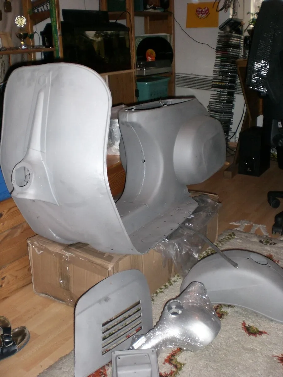

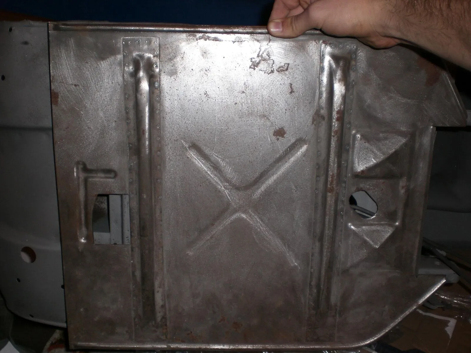

    hallo alle zusammen.
    habe meine süße eben vom strahler abgeholt :)
    alles in allem siehts gut aus. trittblech ist, wie ich ja schon wusste, durch. unterboden ist schon mehrfach geflickt worden. rep-blch hab ich schon hier liegen.
    aber seht selbst:
    wie ists denn das mit dem emblem auf der kaskade.ist das original nur angedeutet und drübergelackt? sehe das blaue piaggio-emblem immer nur bei restaurationen.
    habt ihr ne liste was zugeschweißt werden sollte bevor man lackt? wie zb. die löcher für den gepäckträger. will ungern lackieren lassen und dann löcher für zb das typenschild aufm tribblech bohren müssen.
    gruß,der schieber :pump:

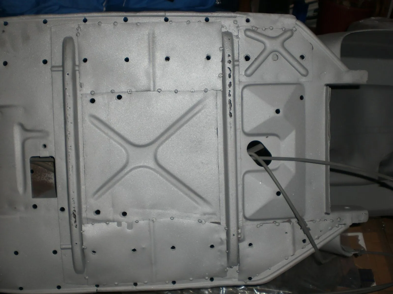

    • #71
    hi.
    hab am montag das bodenblech rausgebohrt. morgen oder übermorgen kommt das neue reparaturblech rein und dann wird lackiert. mehr is leider noch nicht passiert da ich kaum zeit für die gute habe ;(
    ich meld mich aber wenn man im sommer mal ne tour machen kann ;)
    gruß
    Weitere Produkte auf Anfrage.
  • schwarzwild
    671
    128
    Dorsten
    1 Serie V50 von 64/ V50 Rundlicht von 72 /V50 special mit dem Sexy Arsch noch nicht fertig/PK XL2 noch meine
    • March 1, 2009 at 10:11
    • #72
    Vergiss nicht das Bremspdal ,nach einschweissen des Repbech , zur probe zu montieren nacharbeiten wenn sie gelackt ist nicht schön.

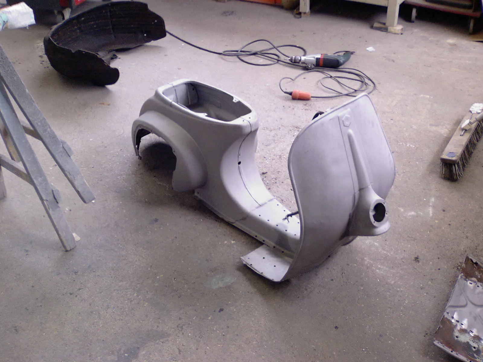

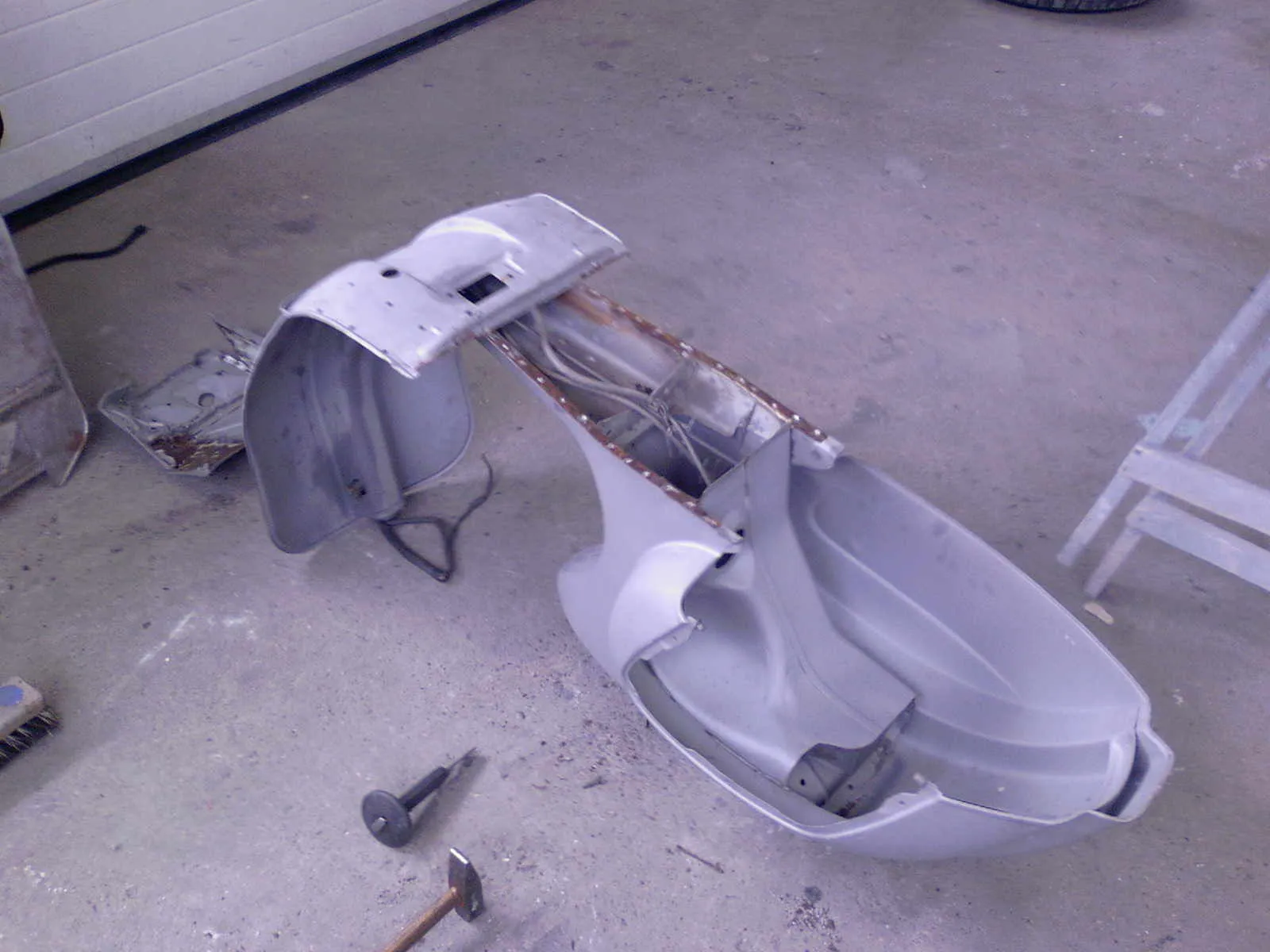

    melde mich mal wieder ohne fortschritte aber ner frage aus der versenkung...
    die gute bekommt ja nen neues trittblech. das mir gelieferte passt soweit gut aaaaaaber der winkel der enden richtung motor haben nen andren winkel. der is stumpfer und wird folglich schneller breit. klappt das später mit dem kicker noch oder sollte ich das noch umändern?
    hier mal bilder vom erbärmlichen zwischenstand ;( nächste woche wird er sich drum kümmern :huh:
    gruß
