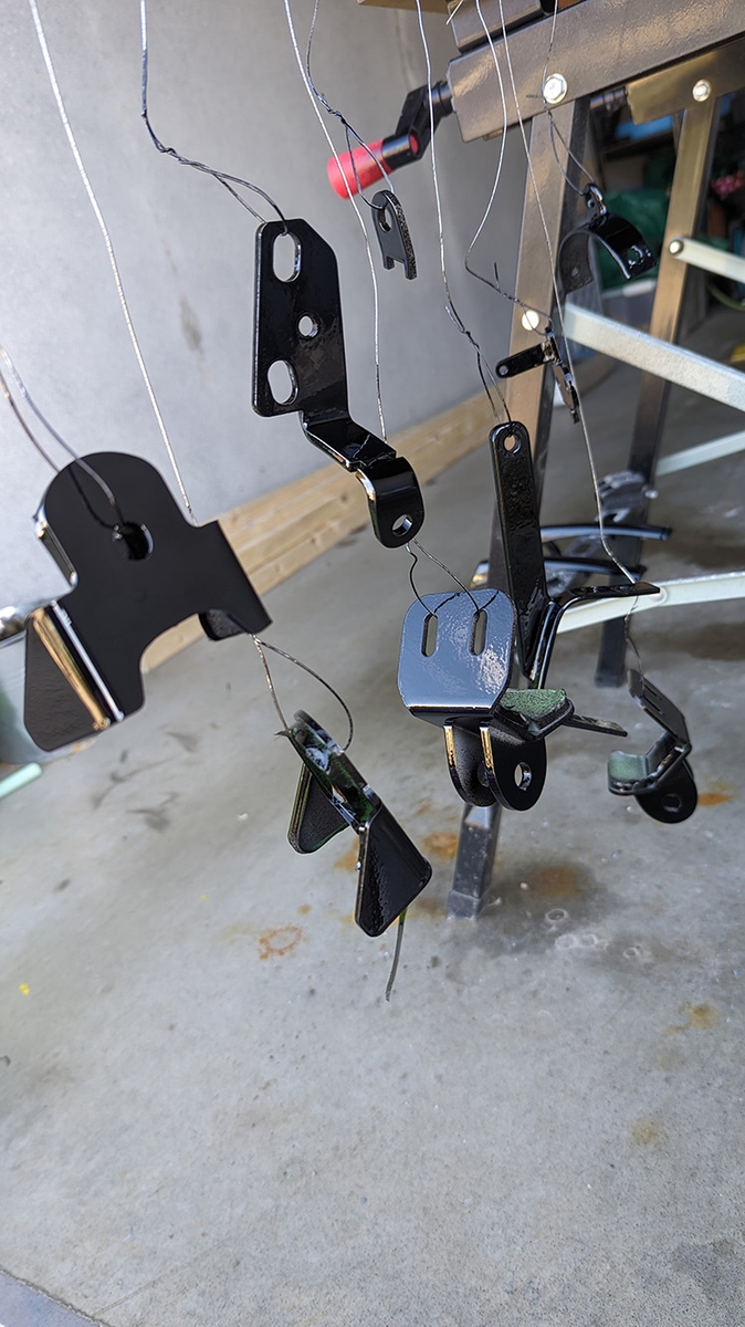

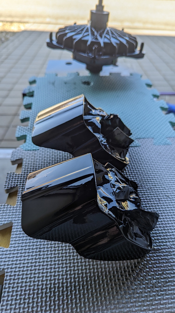

, mittlerweile sind es schon über 4), hab ich endlich mal die Teile in RAL 9005 Glanzschwarz lackiert.Wäre jetzt toll wenn die Rahmen kommende Woche fertig sind. Denn eine Woche drauf sind Kind und Kegel ausser Haus. Da würde dann mal was gehen auf der "Baustelle".

Zwischenzeitlich kümmere ich mich um die Kleinteile, welche selbst lackiert werden. Das wird alles Glanzschwarz.

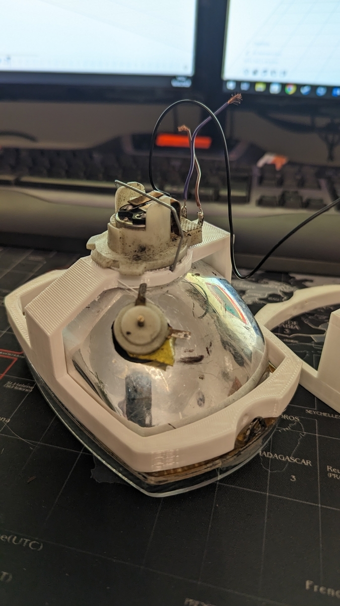

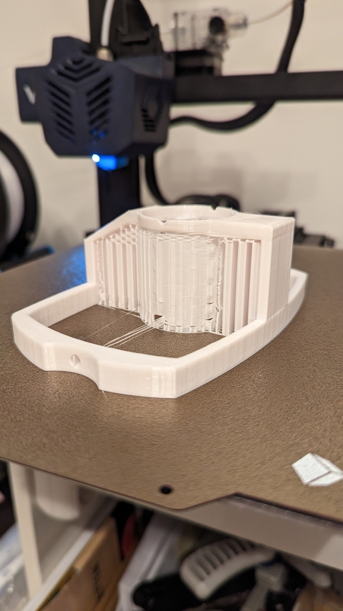

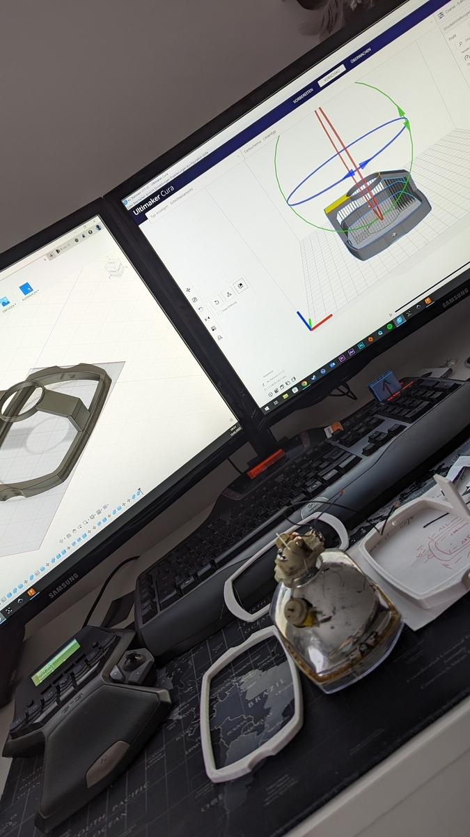

Zudem "konstruiere" ich noch einen Lampenhalter für mein Kumpel und für mich falls es mir mit dem LED Scheinwerfer nicht gefällt. Habe keine Lust auf die Federlösung des Bilux-Scheinwerfers mehr.
Wird aber noch ein paar Versionen dauern für die finale Version. In der Hoffnung dass das so klappt wie ich mir das Vorstelle. Wird dann in PETG/CF gedruckt. Die Prototypen sind PLA in "Raw" gedruckt.

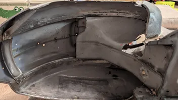

Seitenbacken jeweils 10mm verbreitert, Sicke Seitenback verstärkt und diverse Ausbesserungsarbeiten erledigt.
