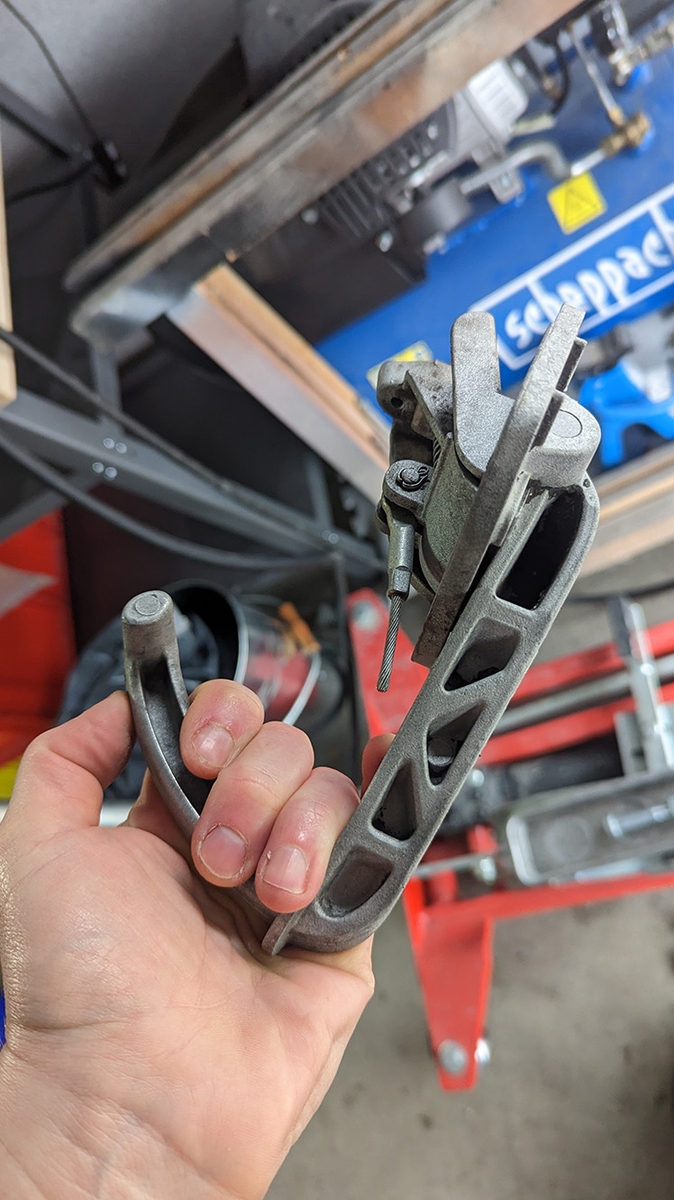

    Was man nicht alles auf Thingiverse findet zum 3D Drucken. Vorlage für die TPH Bremspumpe. Gleich mal ausgedruckt und aus Edelstahl geflext... an die Feinheiten gehts noch ran.

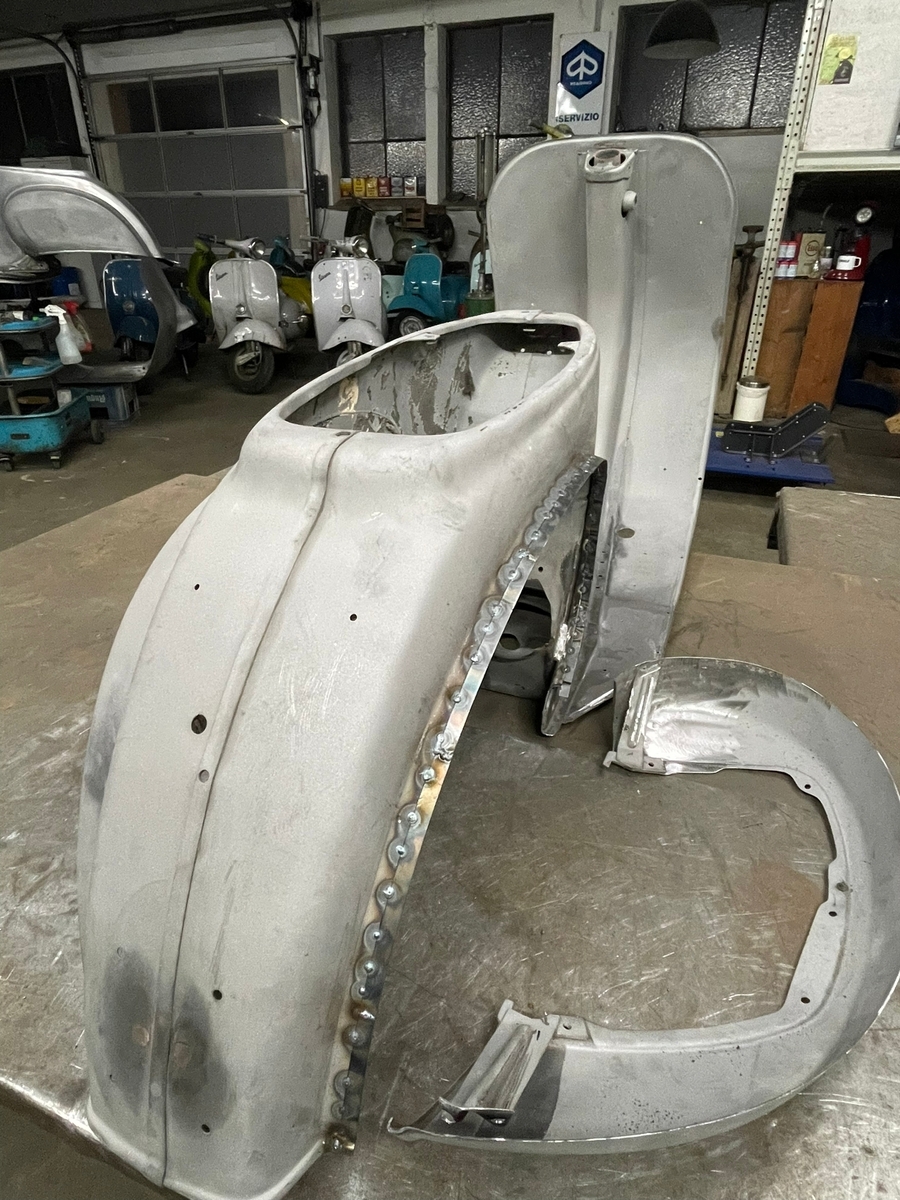

    Hab heute ein Rückmeldung meiner Vespa vom Karosseriebauer bekommen. Diese ist schon fertig. Nun macht er die vom Kumpel, dann kann ich beide abholen....
    Seitenbacken jeweils 10mm verbreitert, Sicke Seitenback verstärkt und diverse Ausbesserungsarbeiten erledigt.

    Kann es kaum erwarten das Ding zu holen. Nur muss ich es leider dann wieder wo anders zum lackieren bringen. Hoffe dass ich dann mitte Februar mit dem Zusammenbau beider beginnen kann.

    Sehr gut geworden! Ich bin sehr auf das Ergebnis gespannt.

    Warst du bei Capo Classics? Sehr schöne Arbeit, die er abliefert. Gucke mir seine Videos immer sehr gerne an.

    Ich habe den Mann durch Zufall mal bei Youtube entdeckt und als interessierter Laie bezüglich Blech und Schweißarbeiten hat der Mann mich fasziniert.
    Kein Wunder, daß das Ergebnis sich so darstellt...
    Von seinen Videos hatte ich auch den Tip mit CuSi3 MIG-Hartlöten, was mir meine Streben bei meiner O-Lack-Orange gerettet hat, ohne den O-Lack zu ruinieren.
    Top!!! :thumbup:

    Für den Vergaser habe ich mir Dichtungen für den Deckel machen lassen. Die gehen dann in den OnlineShop vom Kollegen Gaeskits.
    Dann habe ich nach 5 Jahren das erste mal die DIY Sandstrahlbox (welche mir meine Frau gebaut und zum damaligen Geburtstag geschenkt hat) ausprobiert.
    Damit habe ich von beiden Projekten die Bremspedale gestrahlt. Beim Kumpel war noch Lack von der "professionellen Lackierung" drauf. Bei mir nur Jahrzente alter Schmodder. Zuvor wurde beide im Teilewäscher gereinigt.
