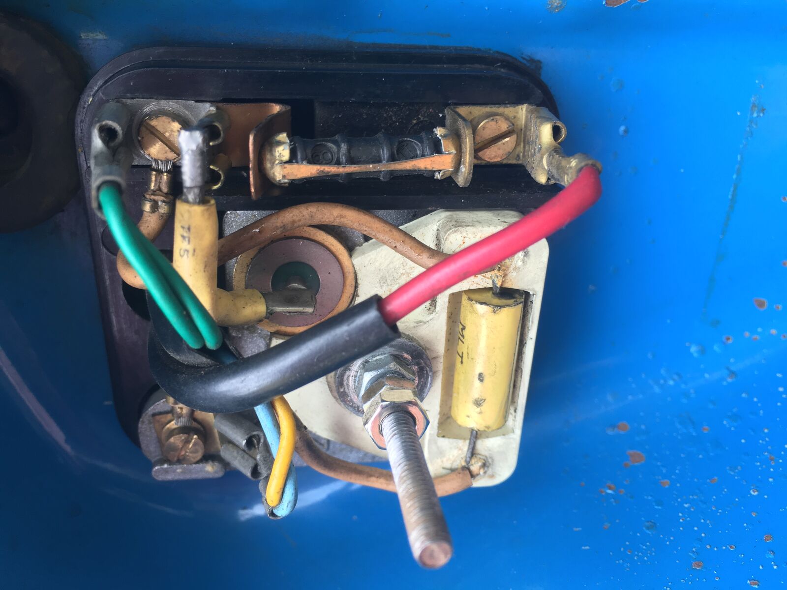

Seit einigen Wochen läuft die Primavera eigentlich problemlos. Da das Modell jedoch eine 6V Batterie haben kann (siehe hier), wollte ich, wegen besserer Lichtverhältnisse im Stand, davon profitieren. Nachdem die Batterie angeschlossen war, fiel mir irgendwann auf dass die Schnarre nicht mehr funktionierte. Einige Tage später war die Batterie trocken und ich baute sie wieder ab. Bei der anschliessenden Überprüfung bemerkte ich dass das vordere Standlicht und die Tachosoffitte durchgebrannt sind. Die Schnarre tut auch keinen Mucks mehr.
Nachfolgende Spannungsmessung ergab einen Wert leicht über 11 Volt bei Vollgas.
Da das Modell eine Batterie hat, gibt es auch einen Spannungsregler. Leider scheint das Teil kaputt zu sein. Hätte ich wohl besser früher überprüft.

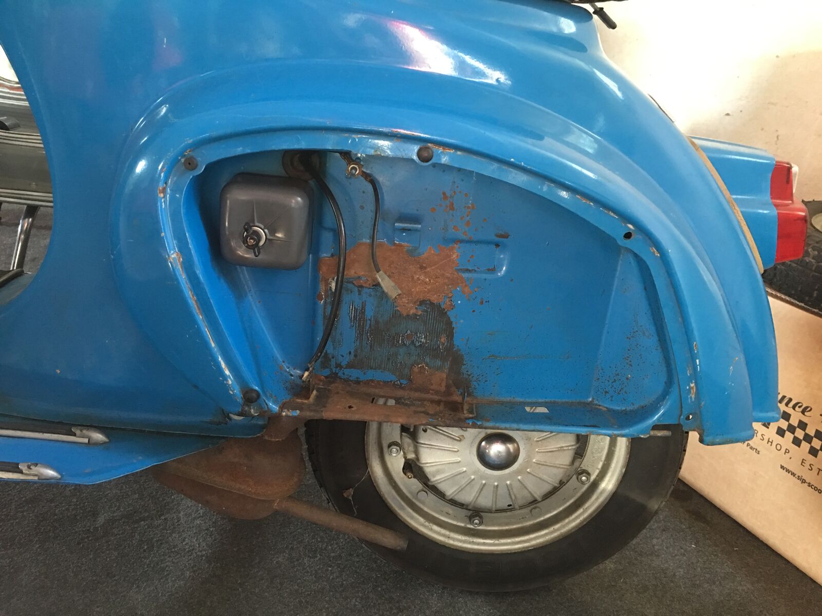

sehr schön. den rost einfach mit acf50 einsprühen. dann hast du ruhe. verändert auch die farbe nicht.
der rost kommt von leeren batterien, die aussulfatieren und beim fahren dann überkochen.

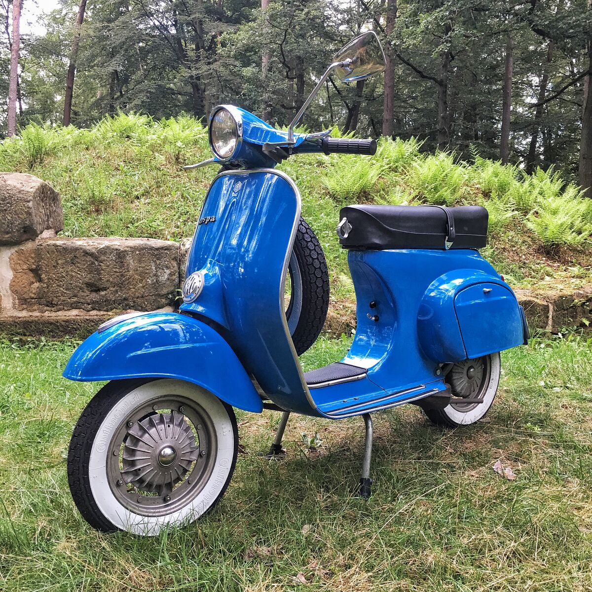

8 Jahre nach meinem ersten Anlauf ist die Primavera jetzt auf der Strasse zugelassen.
Ich habe keine Ahnung ob dieser Beitrag noch von Interesse ist, ich poste einfach mal ein paar Bilder für Rita und alle anderen die es interessiert.
Die Primavera ist ein belgisches Importmodell, daher diese eigenartige Klappe auf der linken Seite. Da gehört eine 6V Batterie hin.
Alles läuft prima und der O-Lack ist noch sehr schön. Der Kotflügel und die beiden Seitendeckel wurden jedoch vor über 20 Jahren vom Vorbesitzer neu lackiert.
Der Tacho zeigt jetzt 7 600 km an. -
