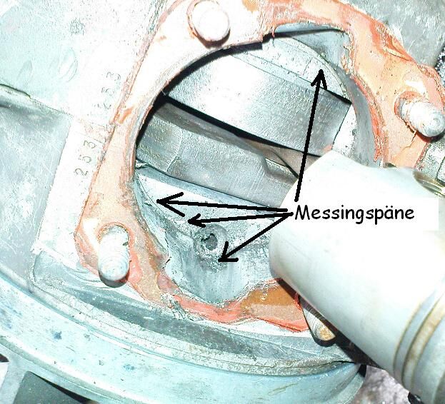

    Hab den Motor jetz gespalten und fast ganz zerlegt. Die Kurbelwelle is schrott, pleuel hat daran geschliffen. Ansonsten glücklicherweise keine Schäden, manche Teile sind bisschen eingelaufen und sollten gewechselt werden, jedoch ist der Rest absolut okay. Der Kolben hat eine Riefe, wird vill dann auch noch gewechselt...

    Hier noch ein Foto vom Zylinder, überall kleben die Messingspäne...

    Das Metall kommt zu 99% vom Pleuellager (unten, an der Kurbelwelle), is absolut fest, dreht sich nichtsmehr. Ja, wird wohl nicht anders geht als Motor zu spalten.
    Hat man Chancen dass die KuWe noch okay is oder is die dann meistens mit kaputt?
