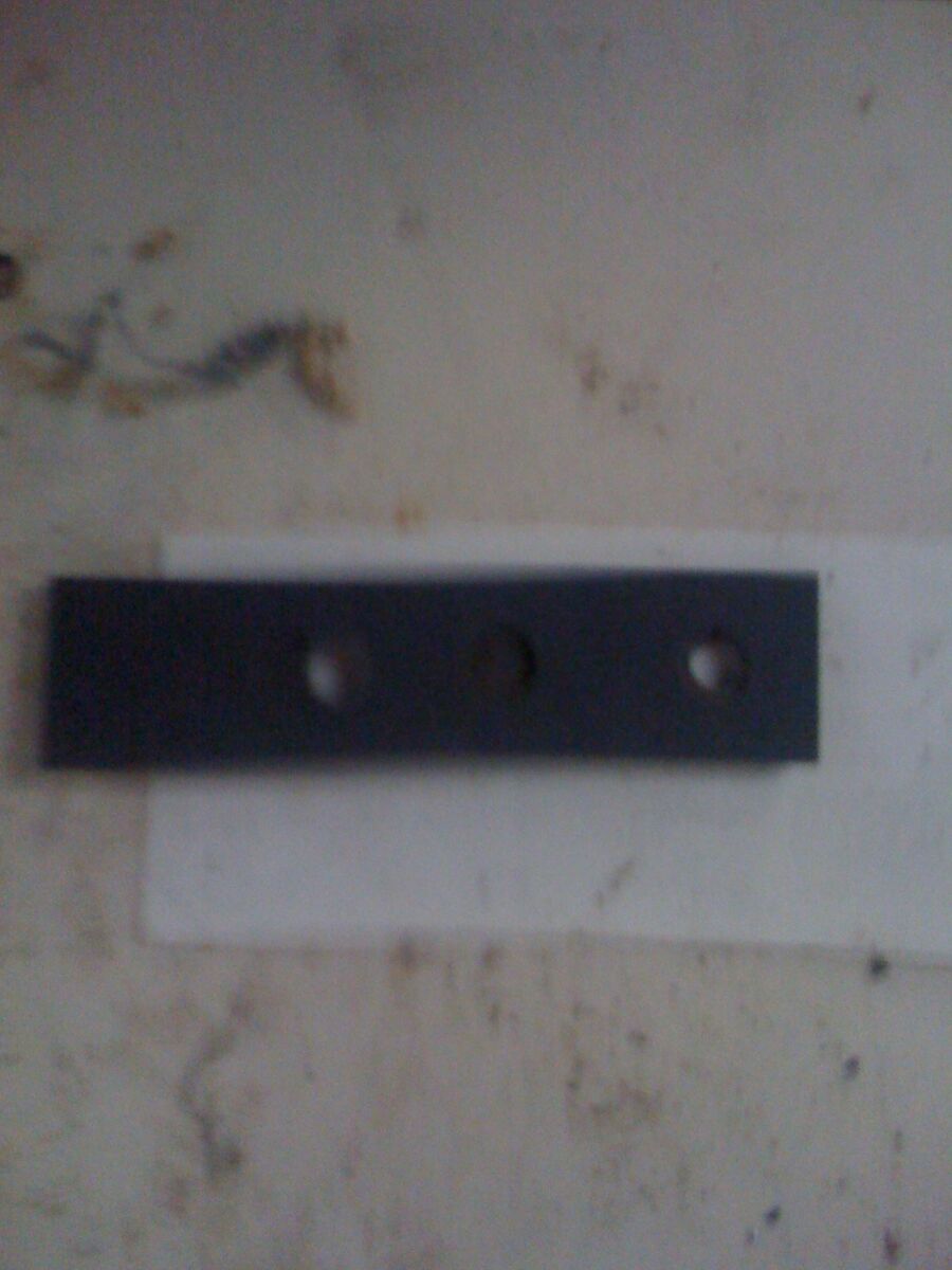

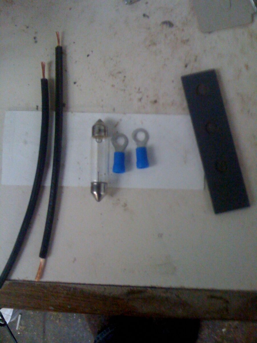

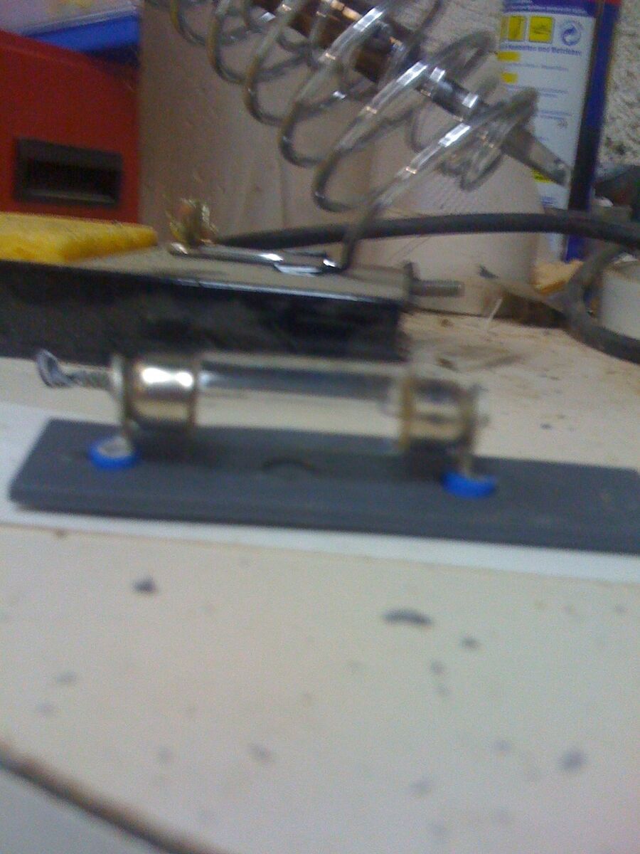

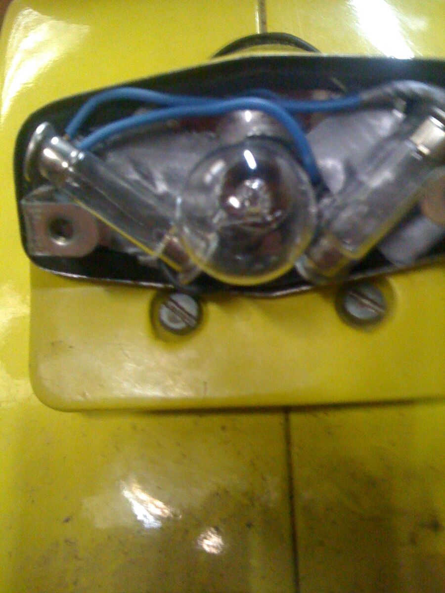

    also hab es wie folgt gebastelt:
    1: man brauch irgendein plastik teilchen (meins is von nem küchenfuß)
    2: 2 löcher bohren im abstand von ein bisschen weniger als das birnchen
    3: die 2 kontaktklemmen (oder wie die heissen) n stückchen abschneiden und in die vorgebohrten löcher stecken
    4: jeweis 1 kabel in die kontaktdinger löten
    5: im panzertape o.ä. zusammenkleben damit nichts verrutscht
    6: an der Vespa ein kabel an - (bei mir schwarz) eins ans bremmslicht (bei mir blau) anschliesen
    fertig
