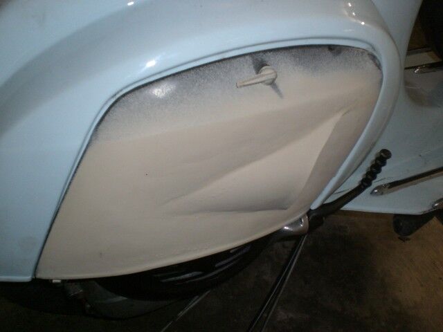

Boa, wollte das ganz cool von dem Lufi "Ramair" ableiten, der die Luft auch so in den vergaser "rammt"...
Also "ramt" (drückt, rammt) dieses Loch die Luft auf die Schaufeln des Lüfeterrads ![]()

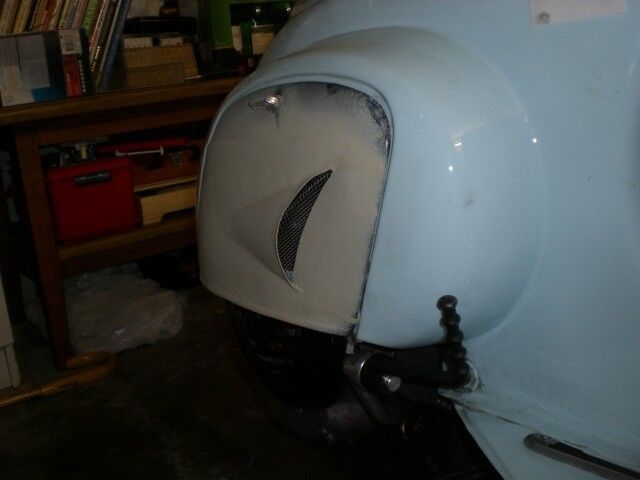

wie befestige ich am besten das gitter?? ich würd's ja anpunkten aber da ich es nicht in rollerfarbe, sondern in schwarz lackieren möchte ist es ein wenig problematisch, stehblozen hinten anschweißen und reinklemmen ist nicht, da hinten kaum platz ist (möchte ne proma lüfterradabdeckung montieren). hat irgendwer noch ne idee?? -
kurze frage:
wie befestige ich am besten das gitter?? ich würd's ja anpunkten aber da ich es nicht in rollerfarbe, sondern in schwarz lackieren möchte ist es ein wenig problematisch, stehblozen hinten anschweißen und reinklemmen ist nicht, da hinten kaum platz ist (möchte ne proma lüfterradabdeckung montieren). hat irgendwer noch ne idee??Karosseriekleber / Sikaflex
Entweder wie von Labelsucker vorgeschlagen oder mit Flüssigharz, was man zum Verkleben von Glasfasermatten nutzt. Hält nach dem Aushärten auch bombenfest.
so n' glasfaser zeug möchte ich eigentlich nicht dran
problem ist halt, dass ich das gitter in schwarz will und wenn's hinten nicht ganz bescheiden aussehen soll, kann ich kleben wohl vergessen. :wacko: -
Ich verstehe gerade das Problem überhaupt nicht bzw. sehe ich folgende Möglichkeiten:
1. Gitter festschweißen, zusammen als Einheit mit dem Deckel in der gleichen Farbe lackieren lassen, dann den Rest vom Deckel abkleben und das Gitter schwarz lackieren (lassen).
2. Deckel und Gitter separat in der jeweiligen Wunschfarbe lackieren (lassen), dann das Gitter in den Deckel einkleben. Das ist mit sämtlichen genannten Mitteln völlig problemlos möglich. Schau dir z. B. mal gepimpte Autos an, die Chromgitter in den Lufteinlässen an den Stoßstangen haben, das hält auch bestens und wird nur geklebt, weil die billigen Bodykits aus GFK und die besseren aus PU, aber nicht aus Metall sind. Das kann man auch optisch völlig unauffällig machen, indem man das Gitter mit "Laschen" zuschneidet, die im 90° Winkel vom nach außen hin sichtbaren Teil abstehen und dann nur an diesen Laschen klebt.
Bei der Form der Hutze bzw. der Öffnung sehe ich da jedenfalls absolut keine Schwierigkeiten mit Kleben.
ok.
in diesemfalle werde ich variante 2 umsetzen. danke
Das gitter ist ja e schon passgenau gebogen fabi, nur noch mit heisskleber oder sikaflex ankleben und fertig
