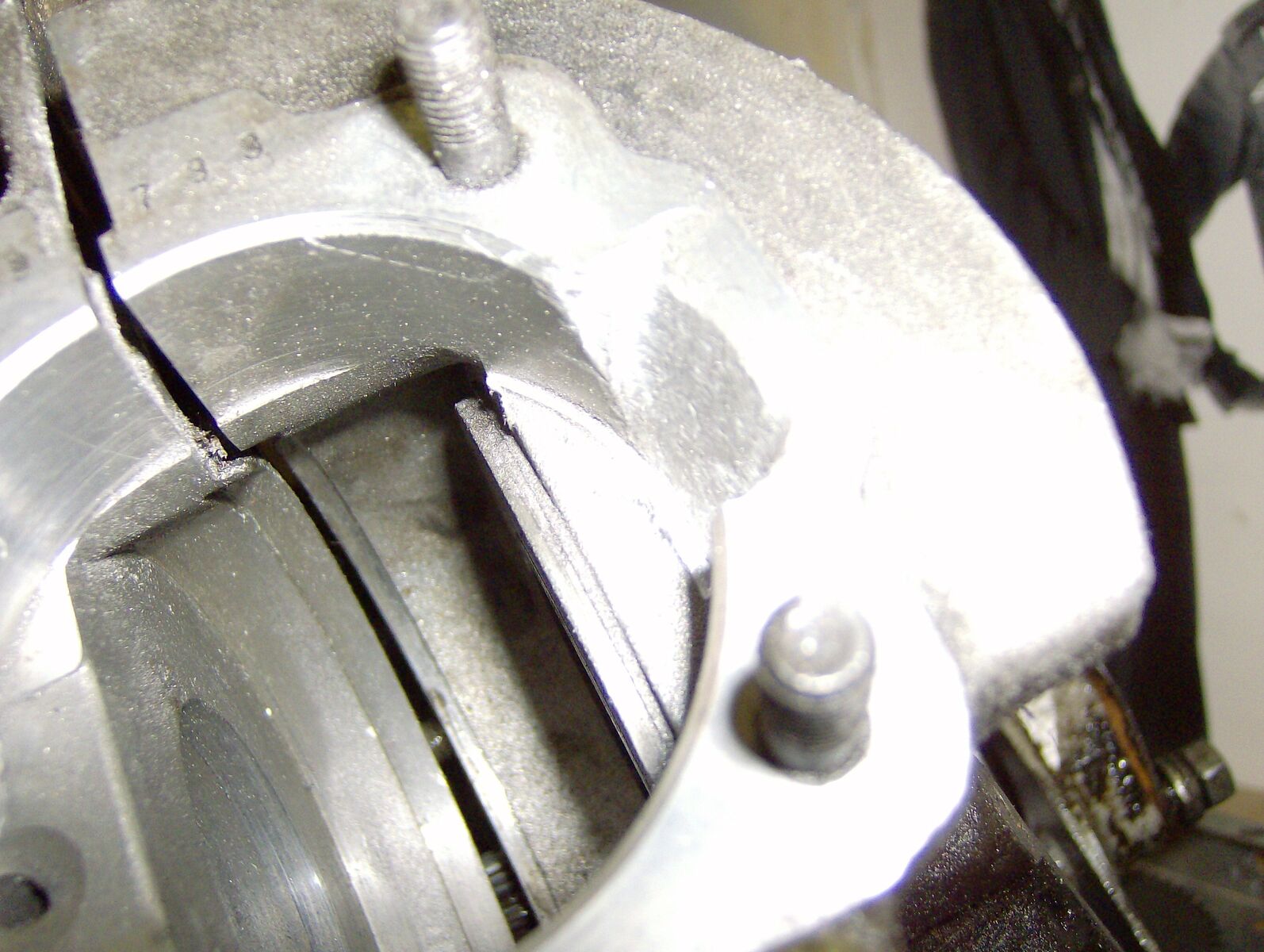

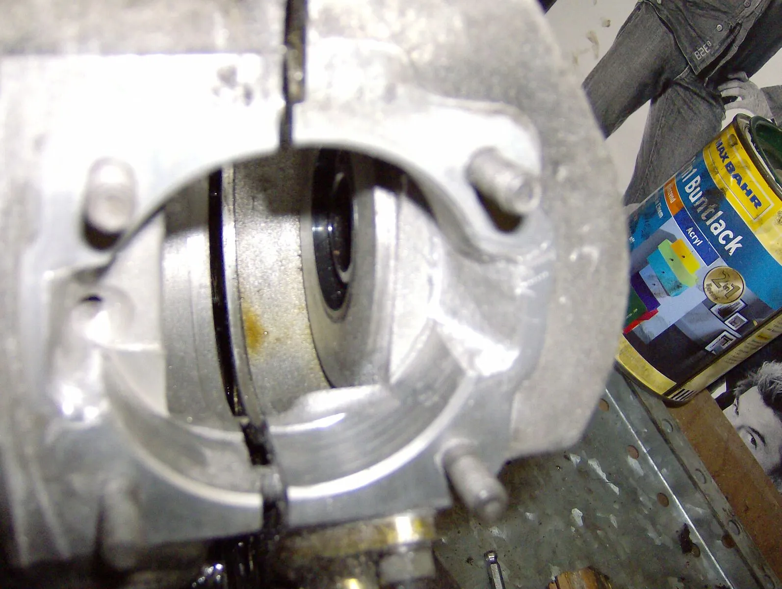

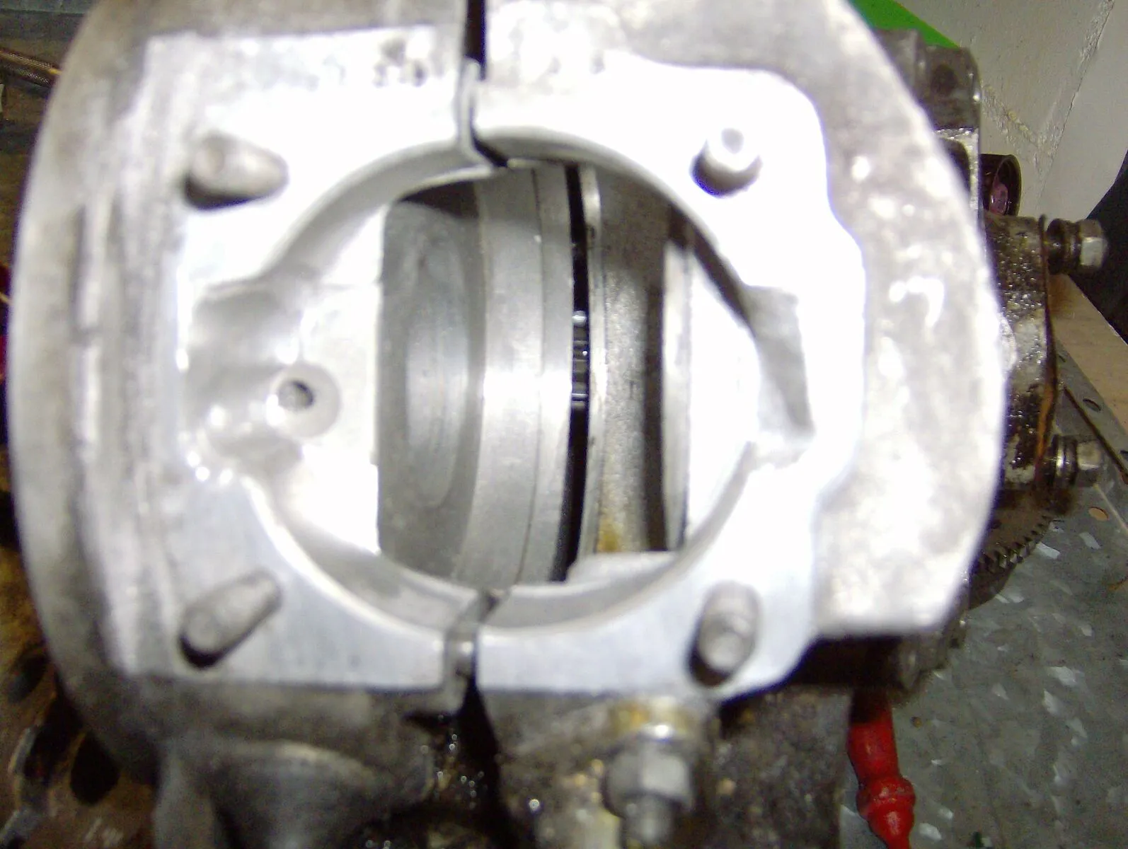

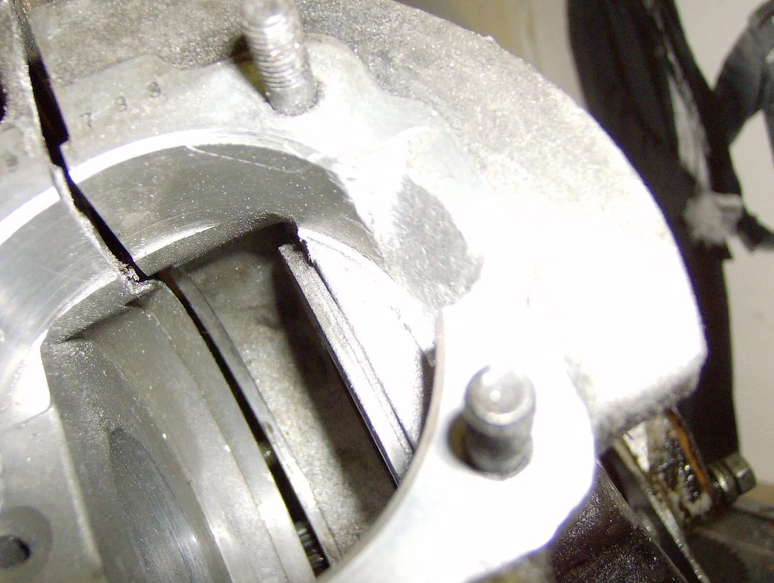

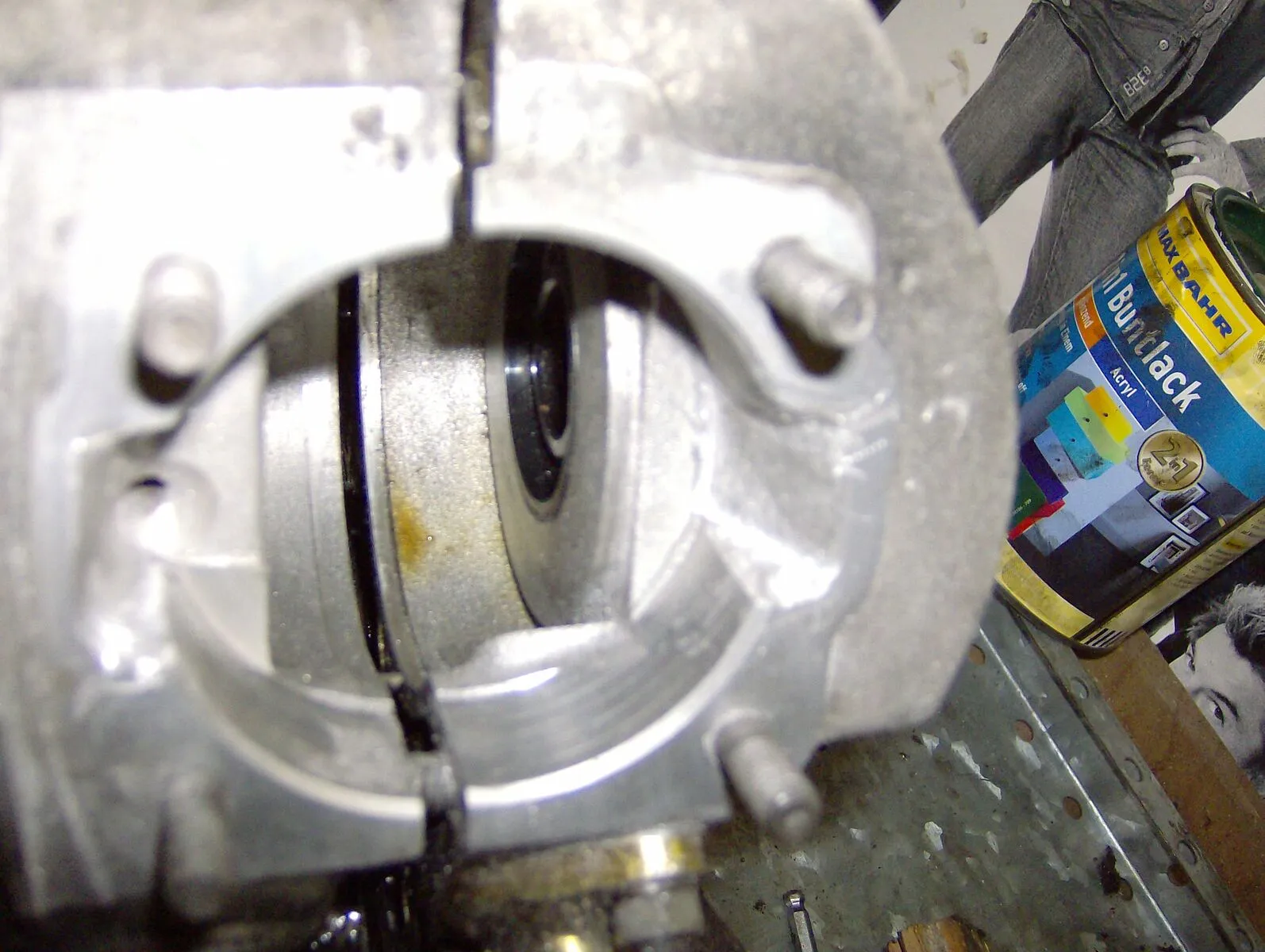

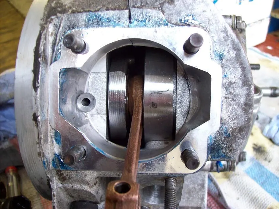

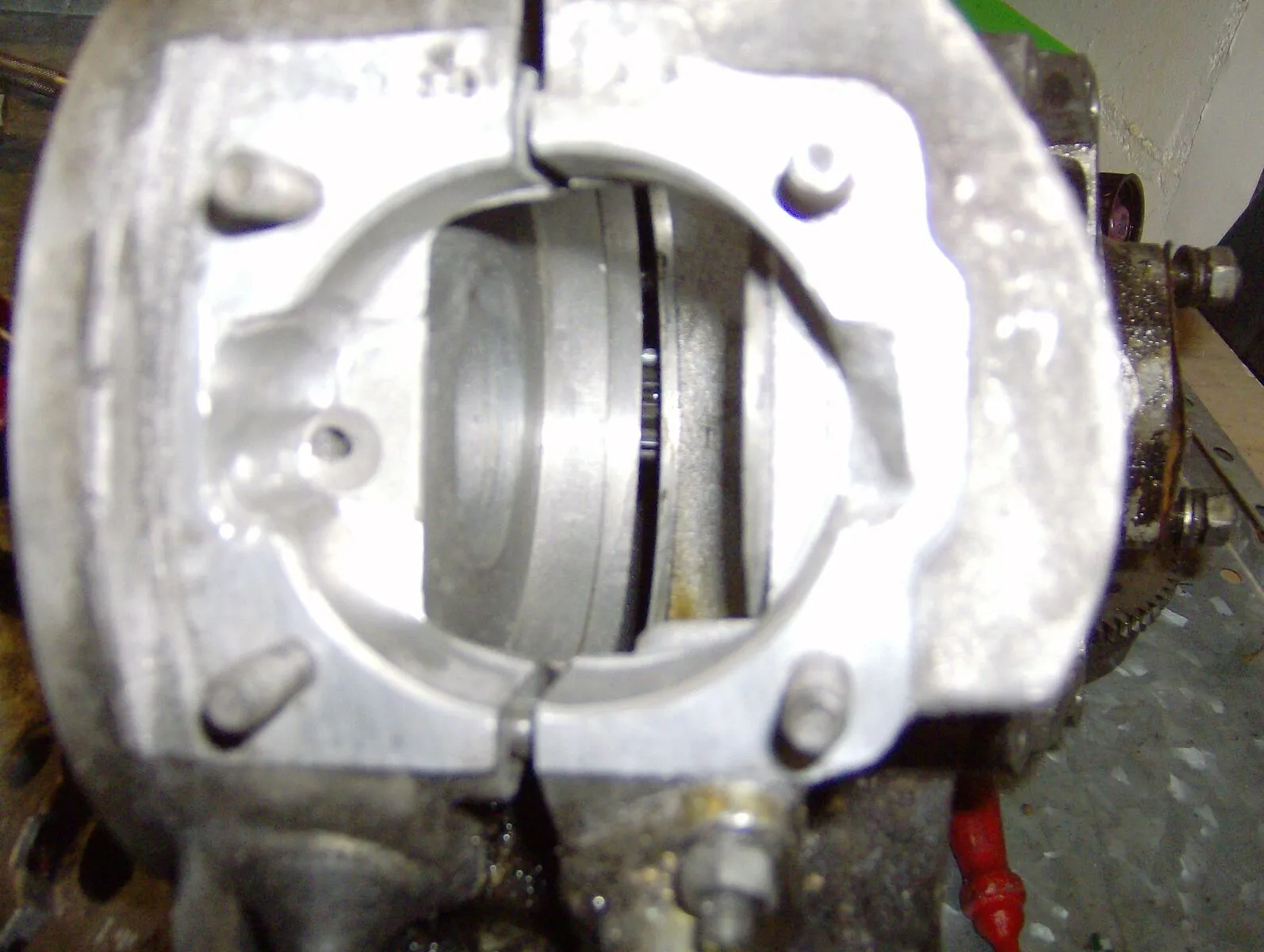

  • Hallo,
    habe meine Überströme fertig gefräst was sagt ihr dazu? Kann ich es so verbauen? Ich weiß ich habe nicht das Maximum rausgeholt aber ich wollte nicht hinter noch was kaputt machen.
    Zuerst einmal zu Deinem ersten Problem, die Kanäle selber.
    Obwohl die Fotos nicht sehr gut sind, erscheint es so, dass der rechte Kanal wesentlich kleiner ist, als der linke.
    Hier solltest Du erst einmal an der Symmetrie arbeiten.

  • Symmetrie wurde ja schon gepostet. Dann sieht es auf dem 1. Bild aus,als wären die Fräsungen noch recht uneben. Also plan schleifen. Auf dem 3. Bild siehts so aus,als wärst du mit dem fräser so 2-3 mal über die Dichtfläche gerutscht. Also auf jeden Fall mit Dichtmasse beim Zusammenbauen arbeiten.
