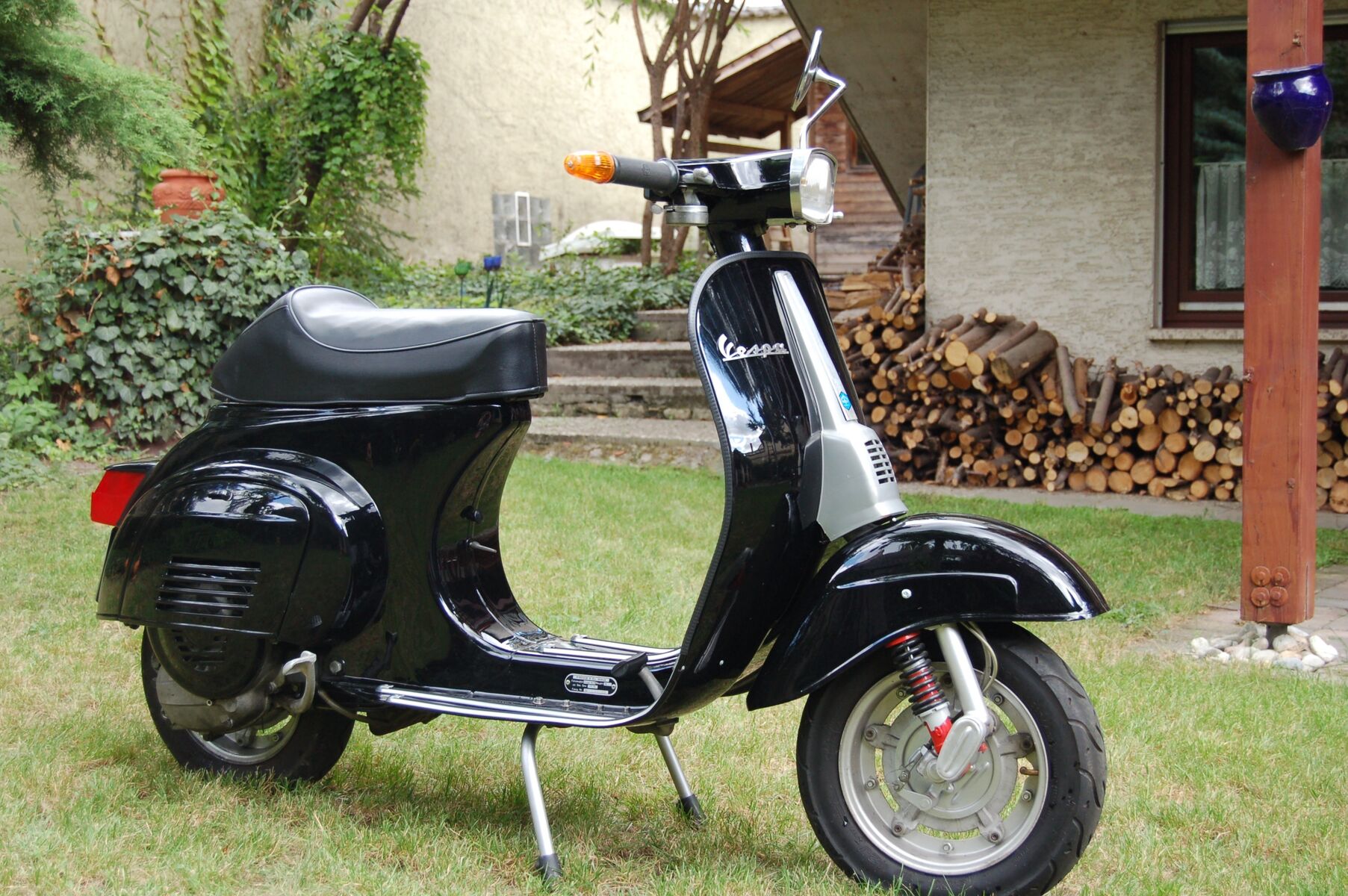

    Ich stell jetzt mal ein Bild aus letztem Sommer ein (hoffe es klappt), welches der Vorbesitzer noch gemacht hat, dann könnt Ihr mal ein paar Details sehen (Blinker, Dämpfer etc.). Ferner teilt Ihr dann hoffentlich meine Meinung, dass sich der Aufwand lohnt...
