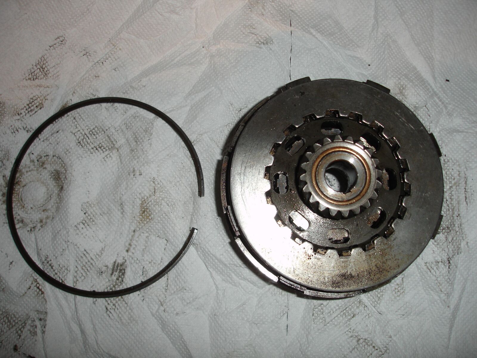

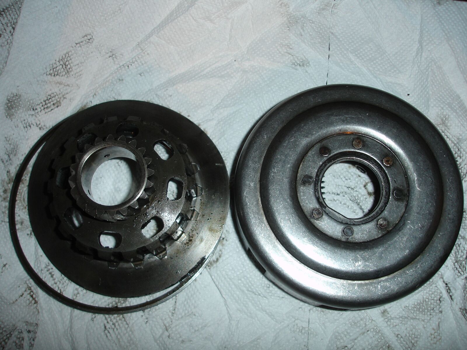

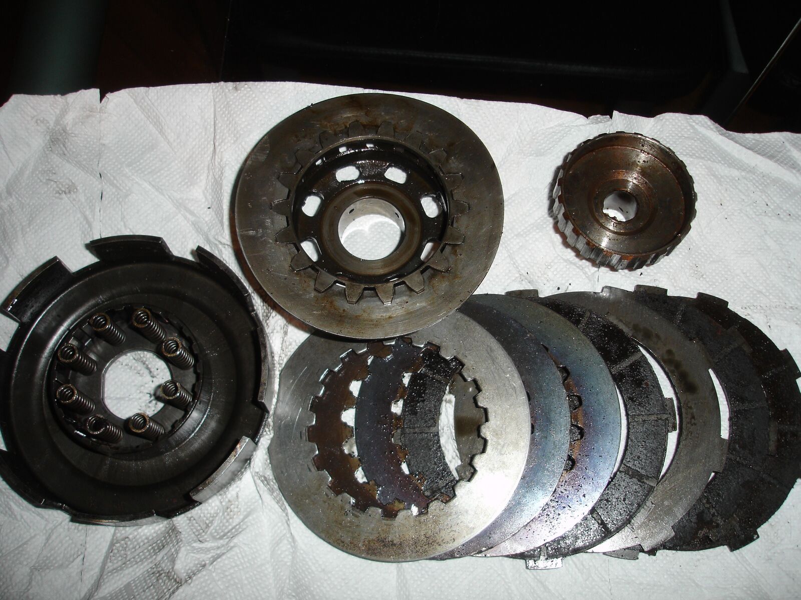

    So, eben nachgesehen und mehr verwirrt als vorher ;(
    Der Ausbau an sich schon ein Desaster, die Mutter war bombenfest aber ich hab se noch ab bekommen. Eine ganz normale Mutter, kein Sicherungsring oder ähnliches. Der Augenscheinliche Faktor, war die Kupplung selbst, denn der Sicherungsring war halb rausgesprungen :cursing:
    Kupplung wollte aber trotzdem nicht runter, zumindest nicht komplett. Der Kupplungskorb liess sich sofort abnehmen, der Rest nicht. Nach 2 Stunden drücken, klopfen und zuletzt mit einem Breicheisen :pinch: musste das Ding runter genommen werden. Hab aber darauf geachtet das Brecheisen nicht an der Dichtfläche des Motorblocks anzusetzen...
    Die Kupplungsscheiben sind jedenfalls nicht mehr zu gebrauchen :thumbdown:
    Aber: Die Kupplung hat nur 20 Zähne gehabt, 125er sollte doch Standard 22 Zähne besitzen oder?
    Naja hab ja genug Ersatz da, also schnell bei einem ausgebauten 125er den Kupplungsdeckel ab und siehe da, gleiche Kupplung und auch nur 20 Zähne. Wenigstens ging die ohne Probleme runter, aber auch hier nur eine normale Mutter, kein Sicherungskäfig ....
    Was ist das nun genau für eine Kupplung, sieht für mich wie eine Cosa Kupplung aus, aber es wäre schon recht seltsam wenn 2 Motoren beide ein falsches Kupplungsritzel eingebaut haben oder? Hab die Motoren auch von unterschiedlichen Personen, also nicht der selbe Pfusch 2mal.
    Naja nun überlege ich erstmal den Ersatzmotor zum Hauptmotor zu machen, der jetzige Hauptmotor ist von nem 18jährigen gewesen und schon die 2te verpatzte Gaudi mit dem, scheint gut gefrickelt zu haben X(
