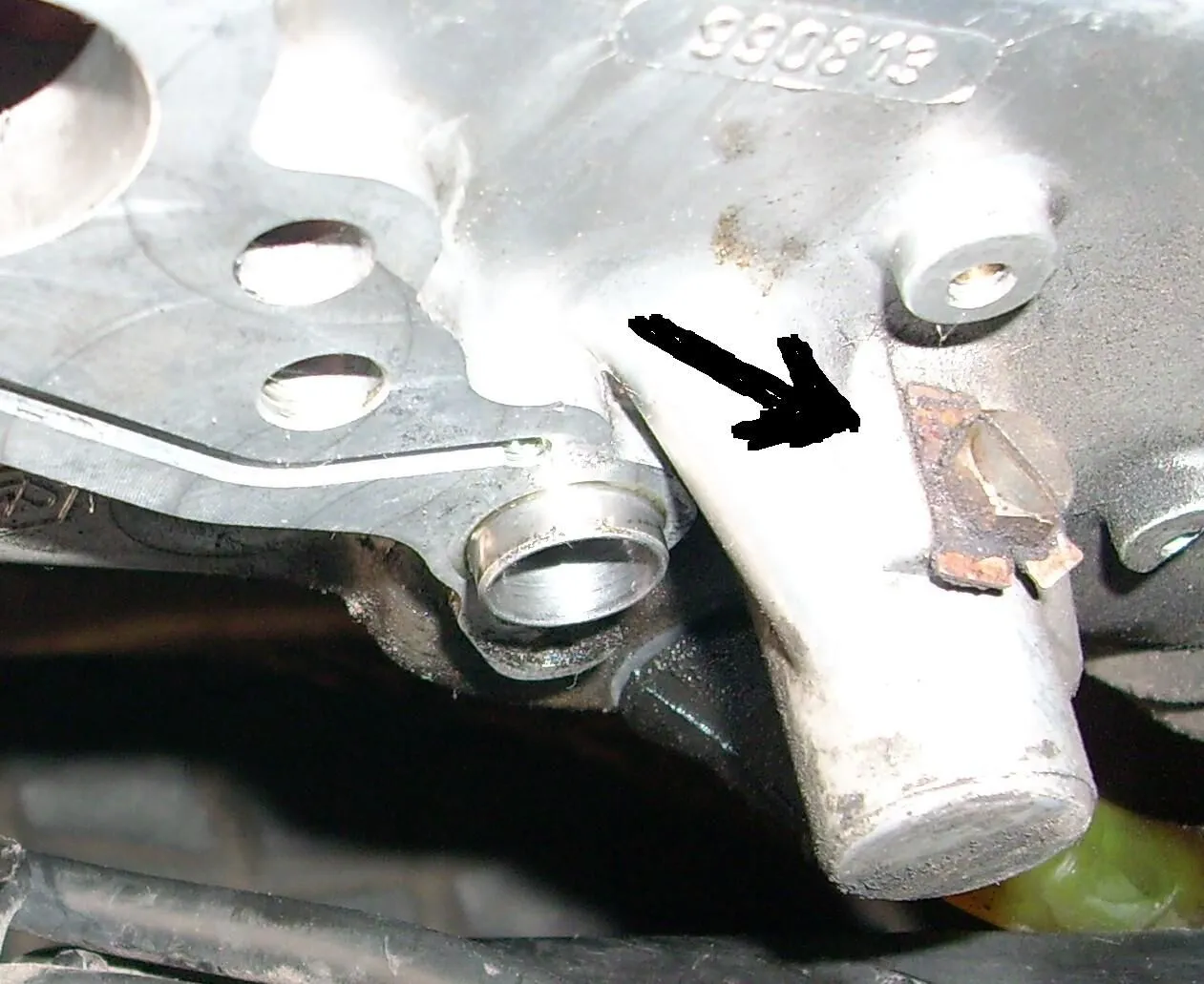

    • June 7, 2007 at 09:46
    warum Ölpumpe Stilllegen Fettkimme ???
    es kann auch sein das ölpumpe in ordnung ist aber an der Vergaserwanne wo die Ölpumpe drinnen ist eine schraube die kann vieleicht sich weggerüttelt haben und dadurch Die Ölpumpe zu Stören gebracht haben also mal förderung mal nix weil die ist auch ne ursache.
    Die Schraube haltet eine hülse mit 2 löchern fest wo dann das Öl durch die ölpumpe gefördert wird.
    mal da nachschauen
    guxdu bild.
    gruß Peter
