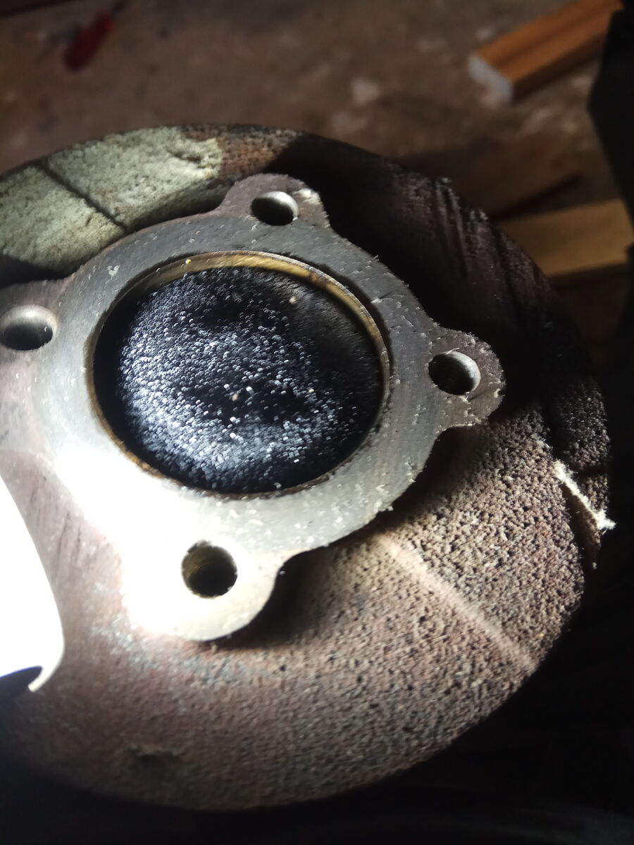

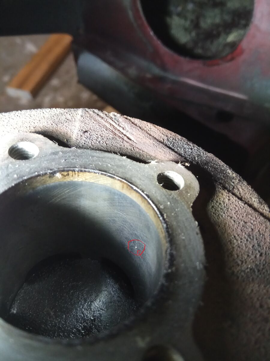

    Habe ich auch schon dran gedacht. Den Vergaser habe ich schon gereinigt. Wieso ist der Kolben nur so derbe verkohlt und der viele nasse Auswurf in den Krümmer ist doch auch nicht original oder ? LG

    Also meinter Zylinder und Kolben sind noch i.O. ? und kann ich wieder zusammenbauen ?
    Der total verkokelte Kolbendeckel und der viele Auswurf im Krümmmer machen mir ja schin sorgen.

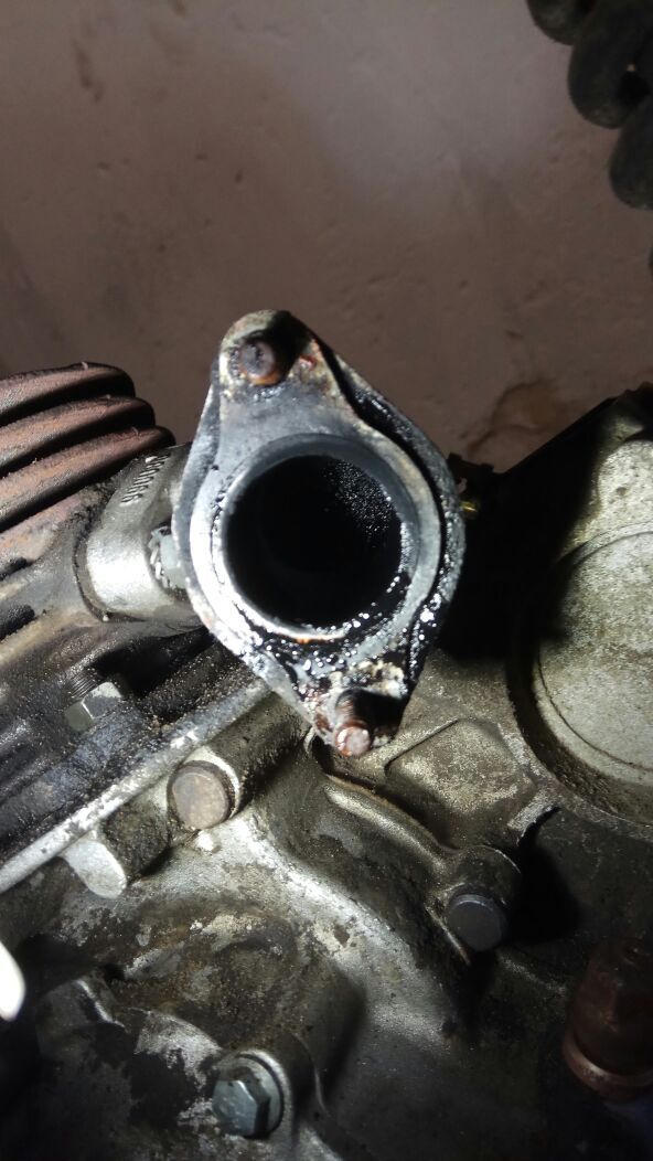

    Das Schwarze überall ist unverbrannter Rotz. Entweder irgendwas mit der Zündung (prüfe auch mal die Kabelverbindungen an der CDI => keliner schwarzer Kasten hinten am Motor) oder nach Jahren -nichts Ungewöhnliches - sind die Kurbelwellendichtringe/Simmeringe hinüber. Rieche mal am Getrieböl: Wenn das sprittig riecht, sind die Wedis hin und saugt zur Spritmischung auch noch Getrieböl und zieht Falschluft.
    Ob der Pott nach Jahren evtl. dichtgesetzt ist, kann ich nicht beurteilen.

    Also das Getriebeöl sieht normal aus und riecht nicht nach Kraftstoff. Die Kabel der CDi sind soweit i.O. Werde evt noch einen anderen Auspuff probieren, wenn da genau so viel Rotz drin ist, wie im Krümmer und auf dem Kolbendeckel, hat der evt. auch nicht genug Durchlass.
