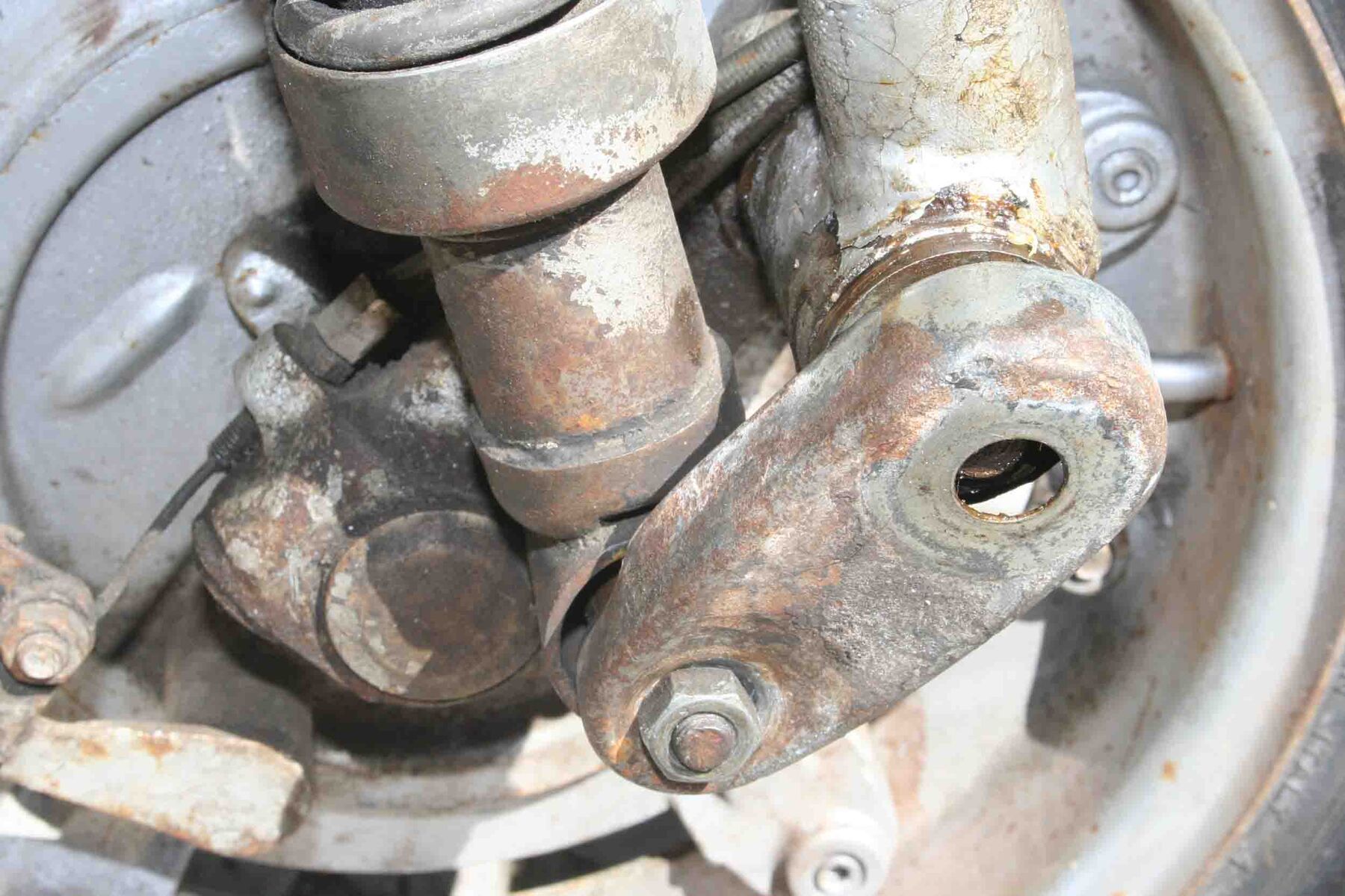

    Mir ist noch etwas aufgefallen, als ich eben nochmal unten war.
    Am Rad vorne ist ein Teil lose. Das sieht für ich wie die Halterung vom Rad aus...

    oje wer hat denn da dran rumgeschraubt... der "Deckel" gehört andersrum drauf, dahinter 2 (spezielle) Beilagscheiben

    Du meinst das dickere Ende muss nach unten ???
    Und ich nehme an, oben und unten müssen Muttern ran... Da ist nämlich im Moment nur eine dran.
    Wie sehen die speziellen Beilagscheiben aus ?

    nein nein, das dickere Ende schon nach oben
    aber aus dem "Deckel" soll eine "Wanne werden" ;)
    Muttern sowieso, darunter Federringe
    und hinter die "Wanne" dann zwei Beilagscheiben, beide relativ dick und ziemlich groß (die eine natürlich noch größer wie der andere, ungefähr so dass sie mit der Wanne bündig abschließen)
    insgesamt sollten da auch noch 6 gummiringe sein, wobei ich dir versichern kann dass die bei dir nicht mehr da sind :D

    So wie der Vorderbau schon aussieht möchte ich erst garnicht den Motor sehen denke Du wirst noch ne Menge arbeit an deiner Vespa haben.
