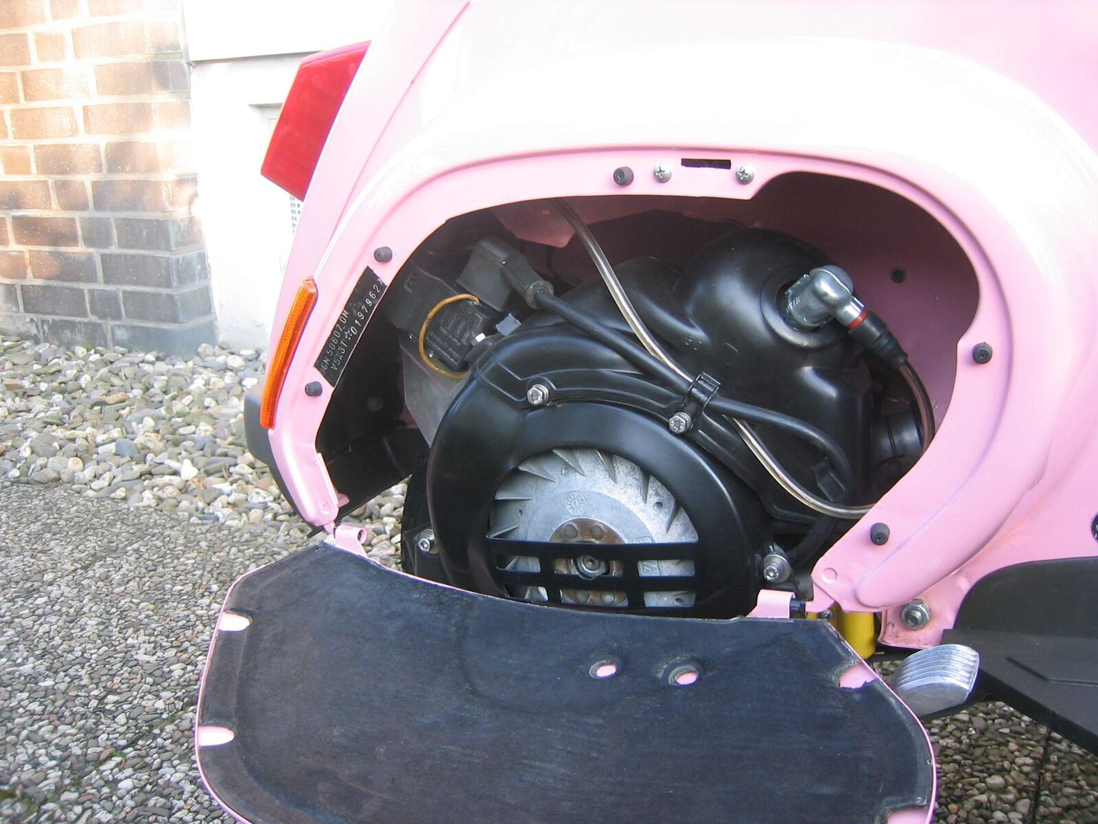

    • June 13, 2007 at 16:27
    dann fallen mir eigentlich nur noch "schlechte" Kontakte ein. Die Kabel werden vorne vor dem Motor mit Stecker und Kupplung an das Netz angeschlossen. Unterhalb der Karosse, hinter dem Kickstarte ist auf dem Bild ein gelbes Teil zu sehen. Hinter diesem Blech befinden sich Stecker und Kupplung. Wenn die OK sind, musst Du an die Lichtmaschine ran. Die Befindet sich hinter dem Lüfterrad. Der Generator besteht aus mehreren Spulen von denen möglicher weise eine kaput ist.
    MfG klaus
