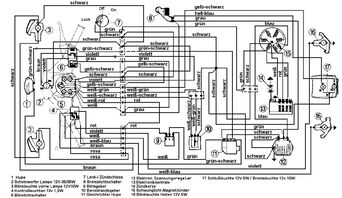

    weiss jemand wie bei einer PK50s (1984) die Kabel mit dem Hupengleichrichter verbunden werden?
    Ich hab 2 schwarz/grüne Kabel, ein schwarzes und ein grünes Kabel und am Hupengleichrichter sind 4 gleiche Steckplätze.
    Danke für eure Tipps!

    bin kein experte, aber habe meine gerade abgemacht, und bei meiner sind noch farbige kleber auf die Steckplaetze. Also bei mir, wenn er angeschraubt ist dann sind die steckplaetze oben. die 2 ersten and der seite von die schrauben (rechte seite) sind fuer die swartz und gruen geschtreiften. der 2te von links ist fuer den schwartzen. und der ganz links ist fuer den gruenen.
    hof das hilft weiter,
    Toepferhans
    • September 17, 2007 at 09:17
    Hi Schaltplan hilft au da, (teil nummer 11)
