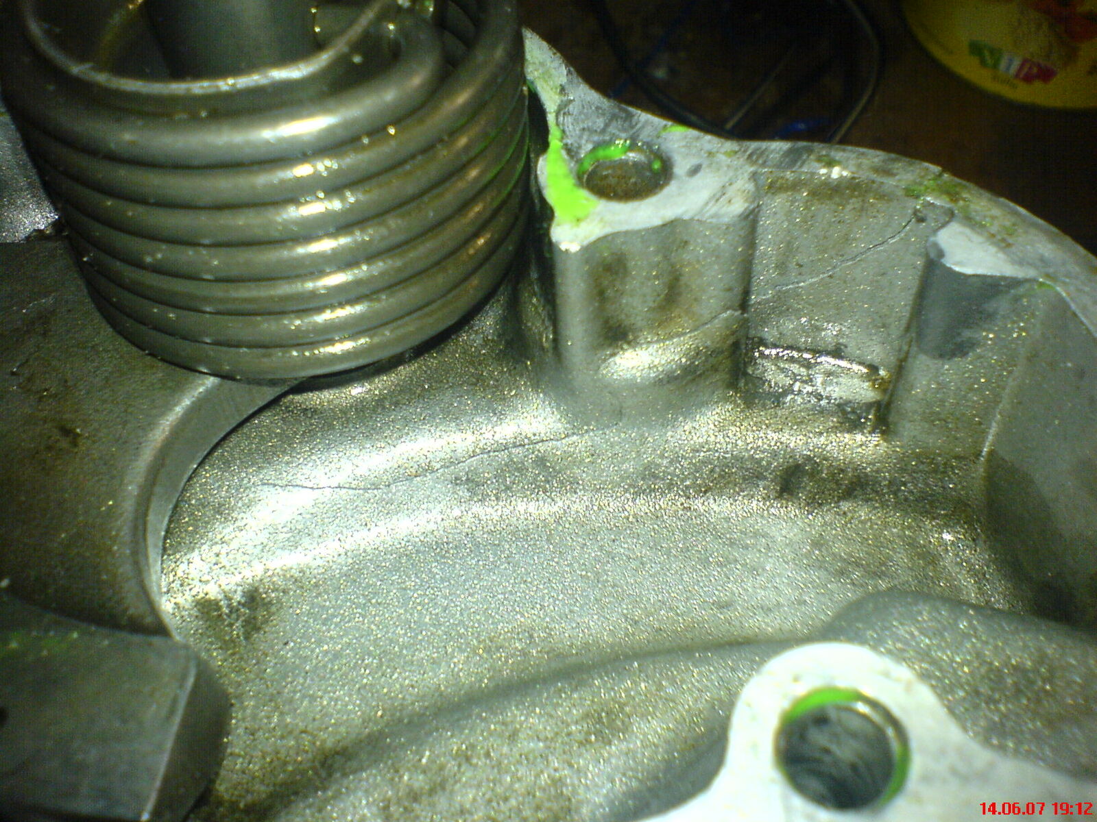

    hi, habe einen ca. 5cm langen riss oberhalb der kickstarterwelle.
    es ist nichts rausgebrochen.
    kann ich ihn mit dichtmasse abdichten oder kaltmetall?
    oder brauch ich eine neue blockhälfte? (wenn ja wie teuer ist die ca?)

    Dui brauchst beide Gehäusehälften, da die auf Passung gebohrt sind

    schrott... ok
    hält da kaltmetall?
    also wegen hitze und getriebeöl?

    kann ich nicht beurteilen ohne das gesehen zu haben

    hmm hier ma en pic -.-
    wie bekomme ich die kickstarterwelle raus?

    den Block kannste vergessen.... mit dem Kickstarter am Auto oder Bordstein hängen geblieben??
    Kickstarter abschrauben, Feder aushängen.... leicht auf die Kickstarterwelle klopfen...

    hmm ... ich werde nächste woche mal zu worb5 fahren...
    vl können die ja was retten ... *hoff*

    ich würde es Schweißen lassen.
    Ein Versuch ist es wert.
    Aber bitte nur von jemandem, der auch richtig schweißen kann.

    hi, ja also ich könnte es auch von nem bekannten schweißen lassen ^^
    aber trotzdem ich will das das ordentlich gemacht wird.
    deswegen ab zu
    nächste woche geh ich dahin...
