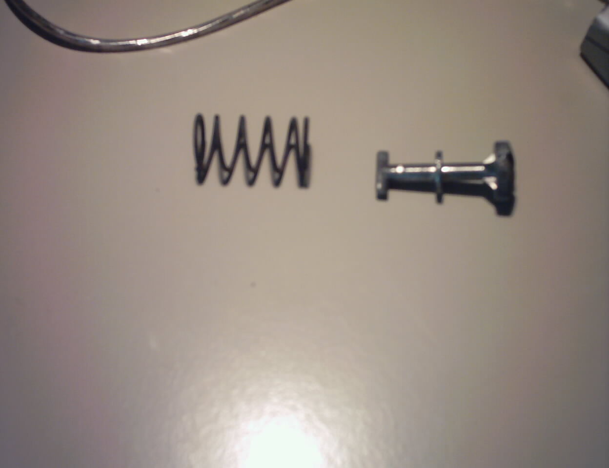

    ich habe mir für meine PK50 XL2 (ohne E-Starter) bei SIP eine Reserveradabdeckung (Art. 25698600) mit den dazugehörigen Verschlussschrauben (Art.18808600) bestellt. Mit den Schrauben habe ich noch fünf geschlitzte Kunststoffrörchen erhalten, mit denen ich nicht so recht was anzufangen weiß. Nach der Montage der Abdeckung auf dem Reserveradhalter ist die ganze Sache sehr locker. Meiner Ansicht nach fehlen noch Federn oder ähnliches, welche die Schrauben unter Zug halten. Kann mir jemand weiterhelfen?
    Vielen Dank
    Markus

    • June 17, 2007 at 11:44
    Hallo Markus;
    die Abdeckung wird mit zwei Schrauben befestigt.
    Auf dem Bild ist die Schraube UND die zugehörige Feder abgebildet.
    MfG klaus
