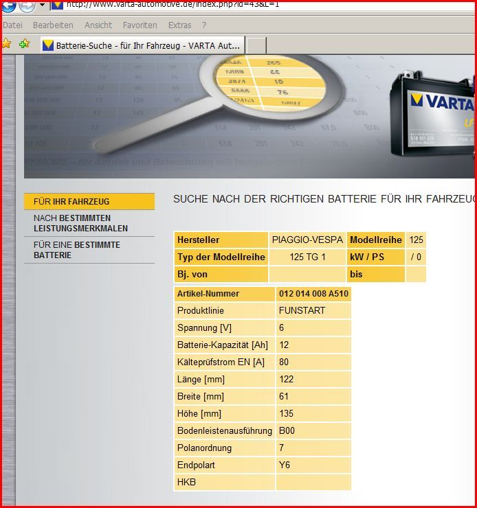

    ich habe endlich eine vespa gefunden. nun benötige ich allerdings eine neue Batterie. Wieviel ampere sind für eine PX 125 notwendig und hat vielleicht jemand einen Tipp wo es die am günstigsten zu kaufen gibt. kann ich die selbst anschliessen?
    Antworten wären super klatschen-) !!
    Vielen Dank
    • May 1, 2009 at 14:17
    Hi; Die Suchmaschine von Varta spukt das folgende aus; Ich würde im örtlichen Fachhandel (KFZ-Zubehör) kaufen. Kein Problem mit der Säure, mit der Rückgabe der Alten und Garantie. Auf alle Fälle Markenware kaufen. Ach noch was, prüf die angegebenen Masse.

    mit elestarter oder ohne?
    im zweifel würde ich dir eine 6 seitige, 8 eckige, 12 kantige empfehlen.
    in jedem falle 12 volt. :)
