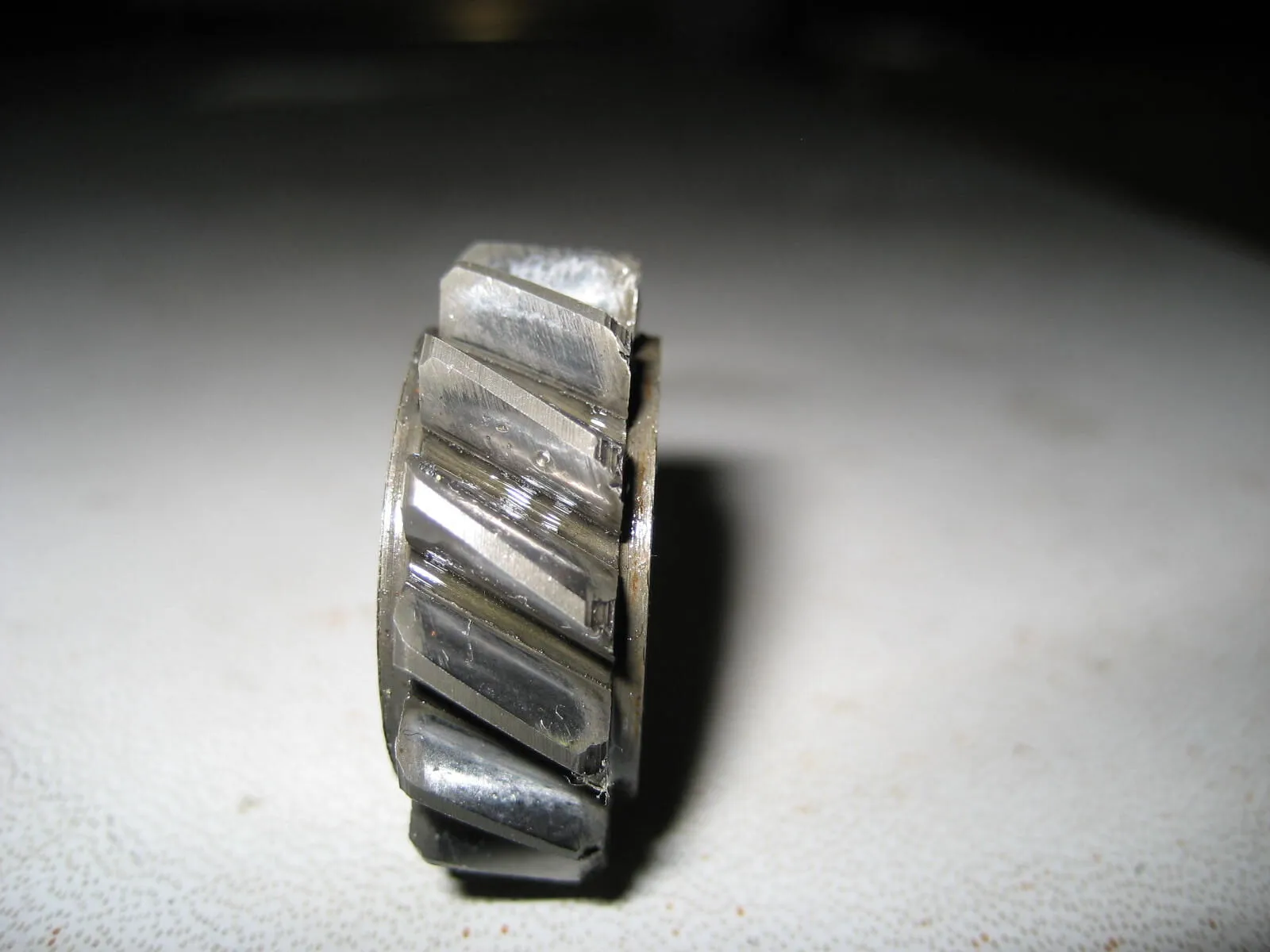

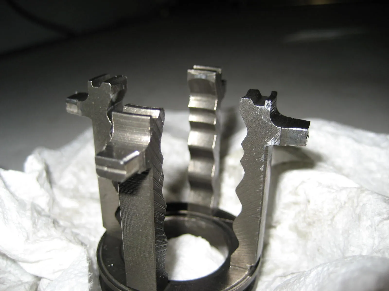

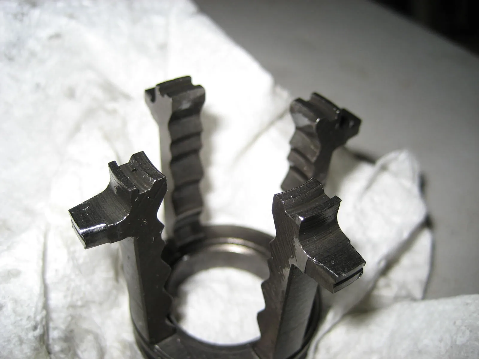

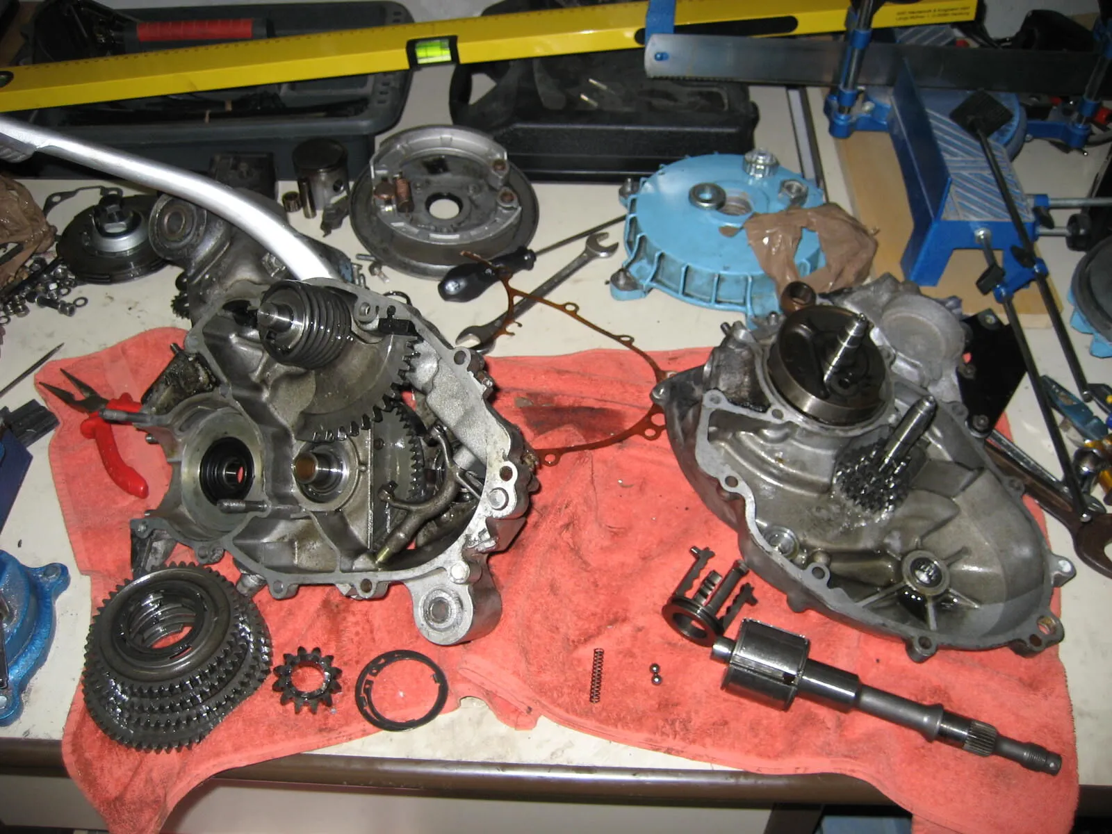

    • July 10, 2007 at 18:05

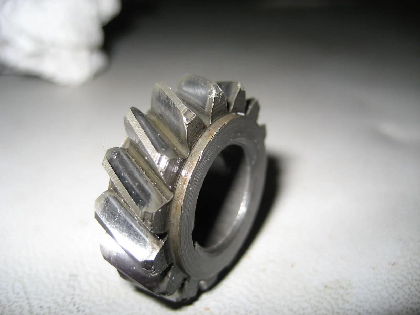

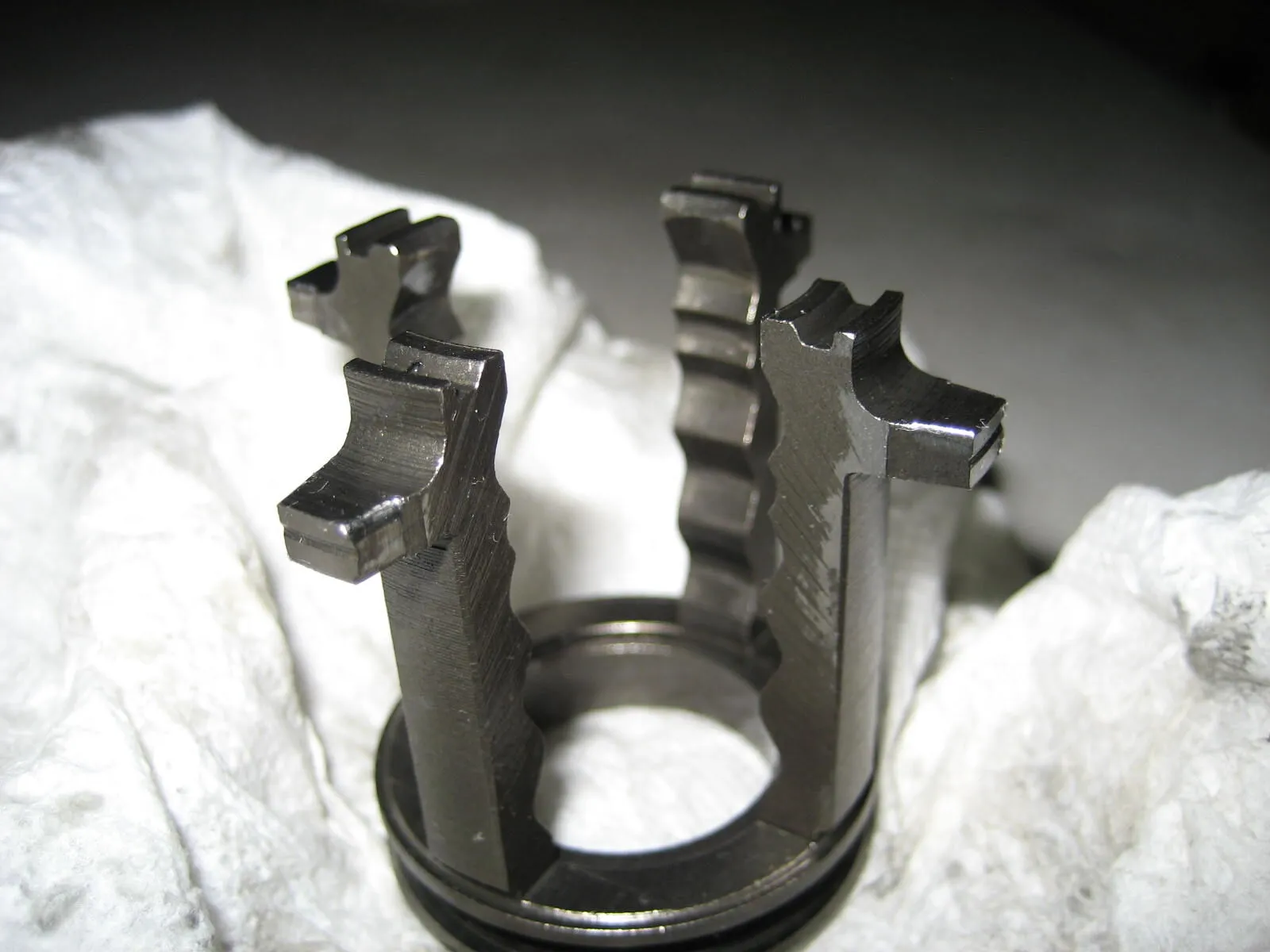

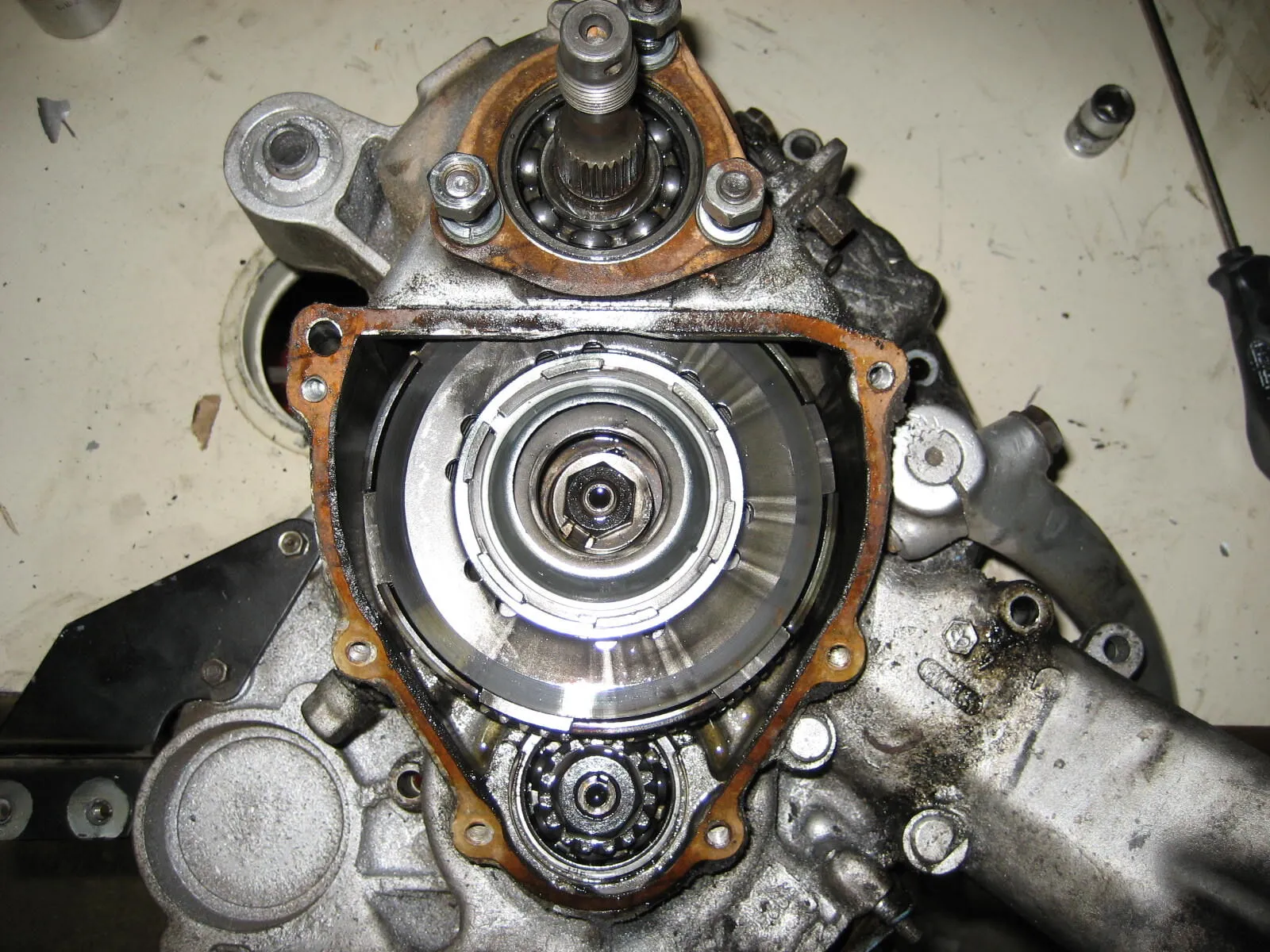

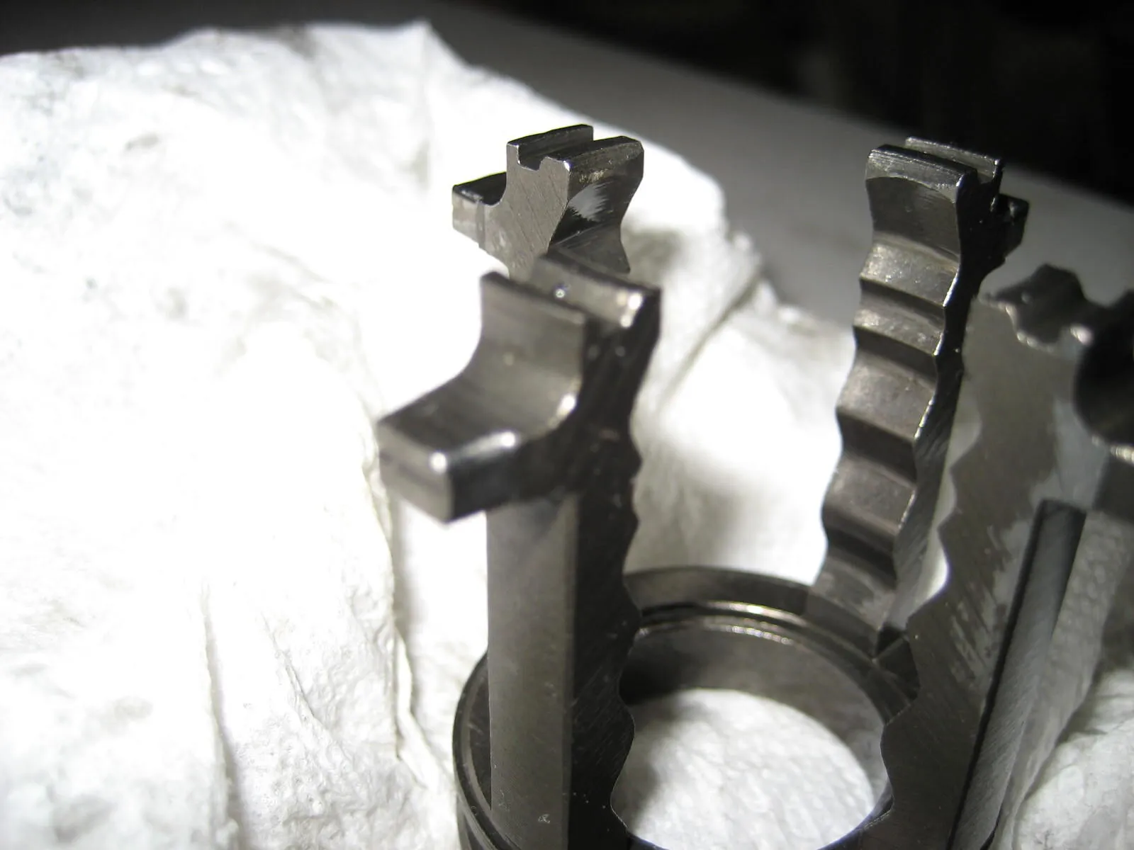

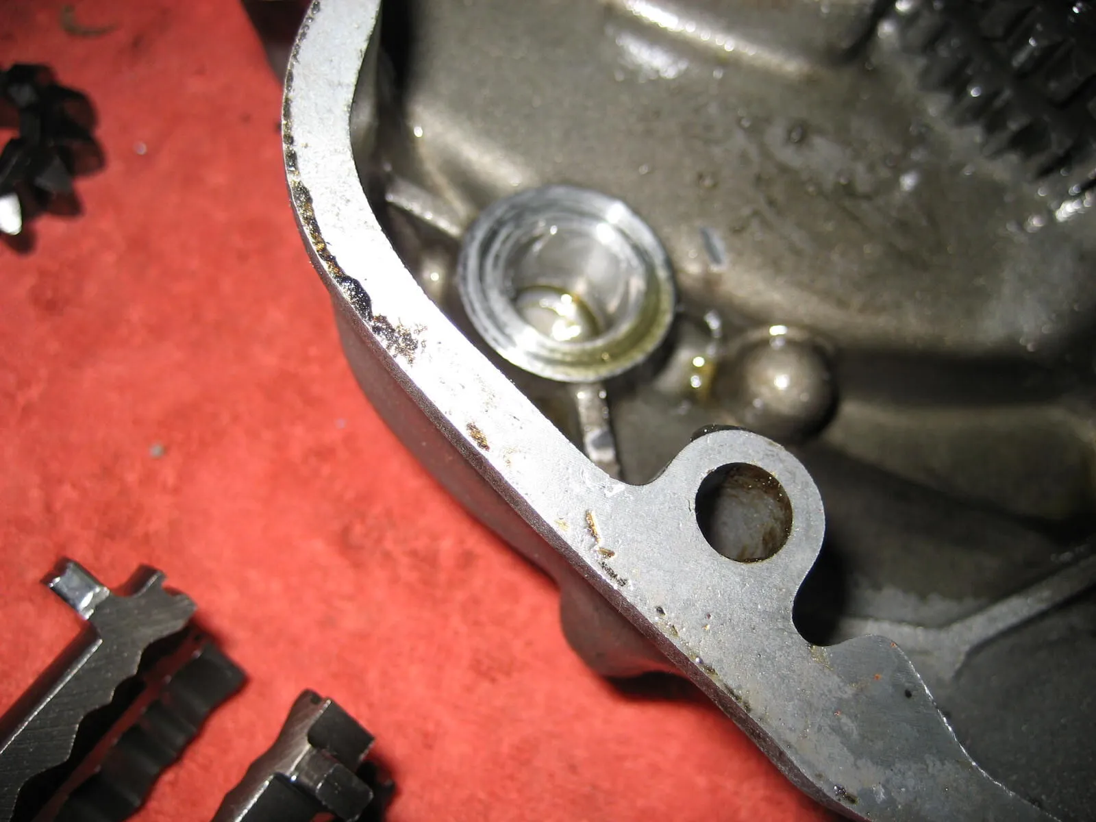

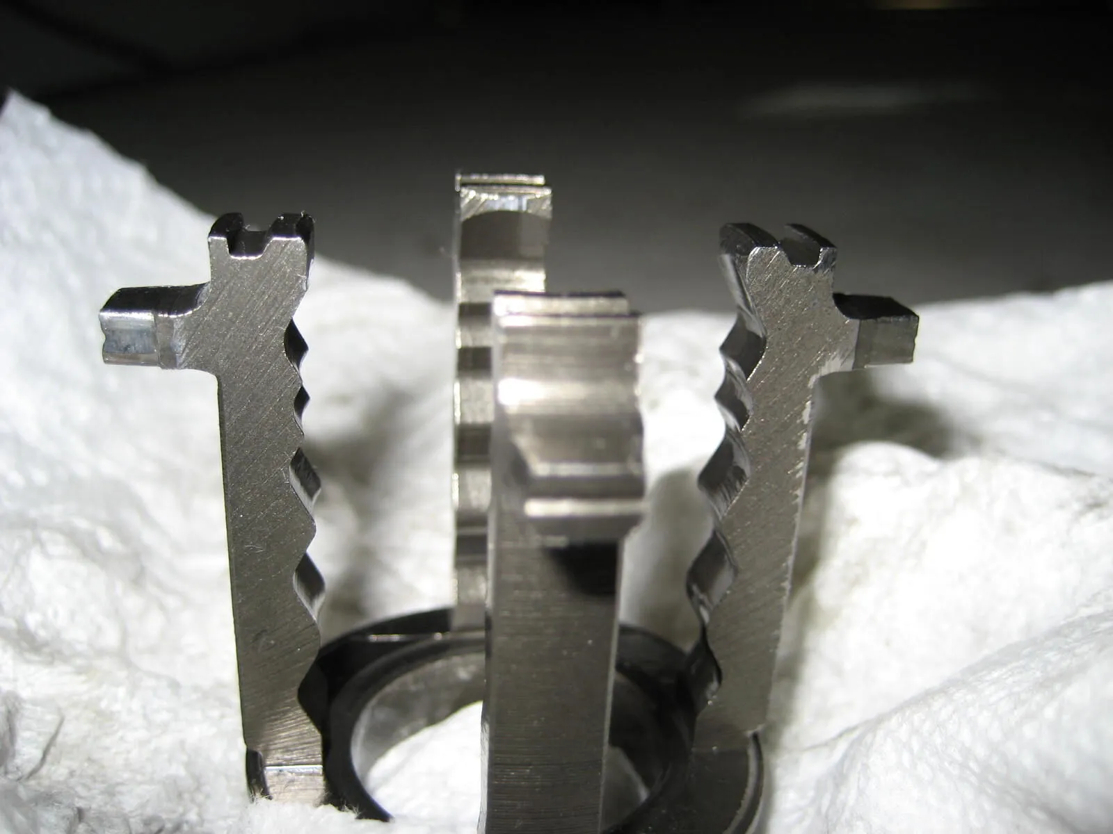

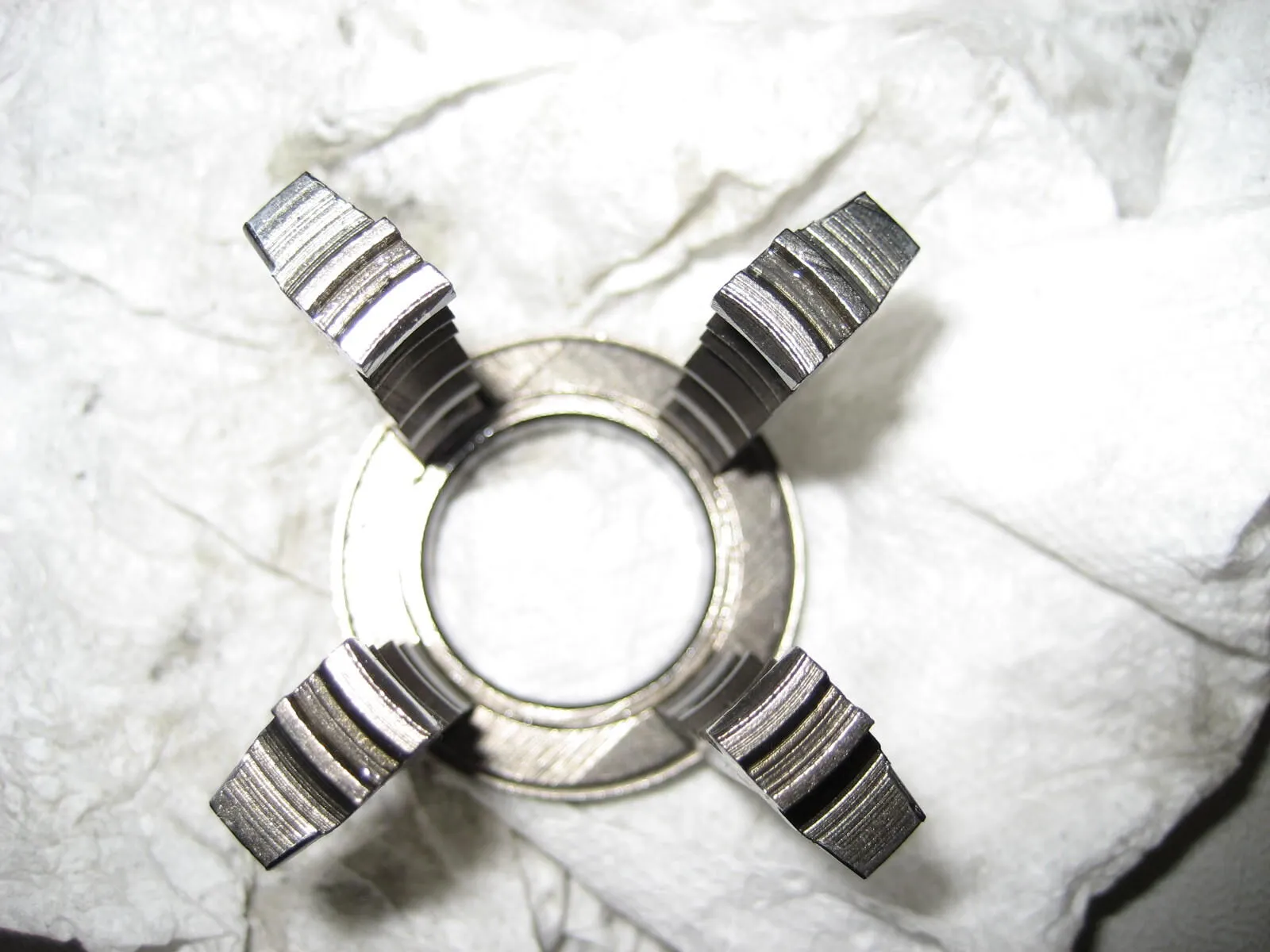

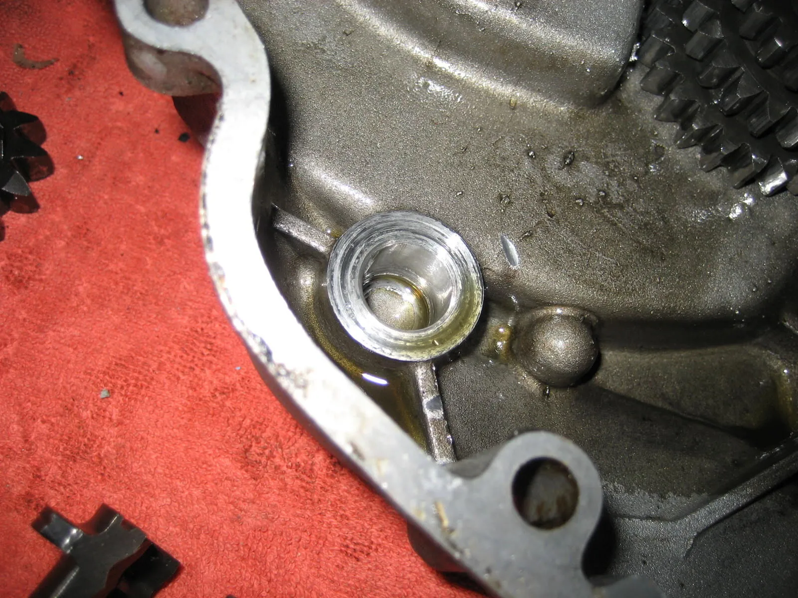

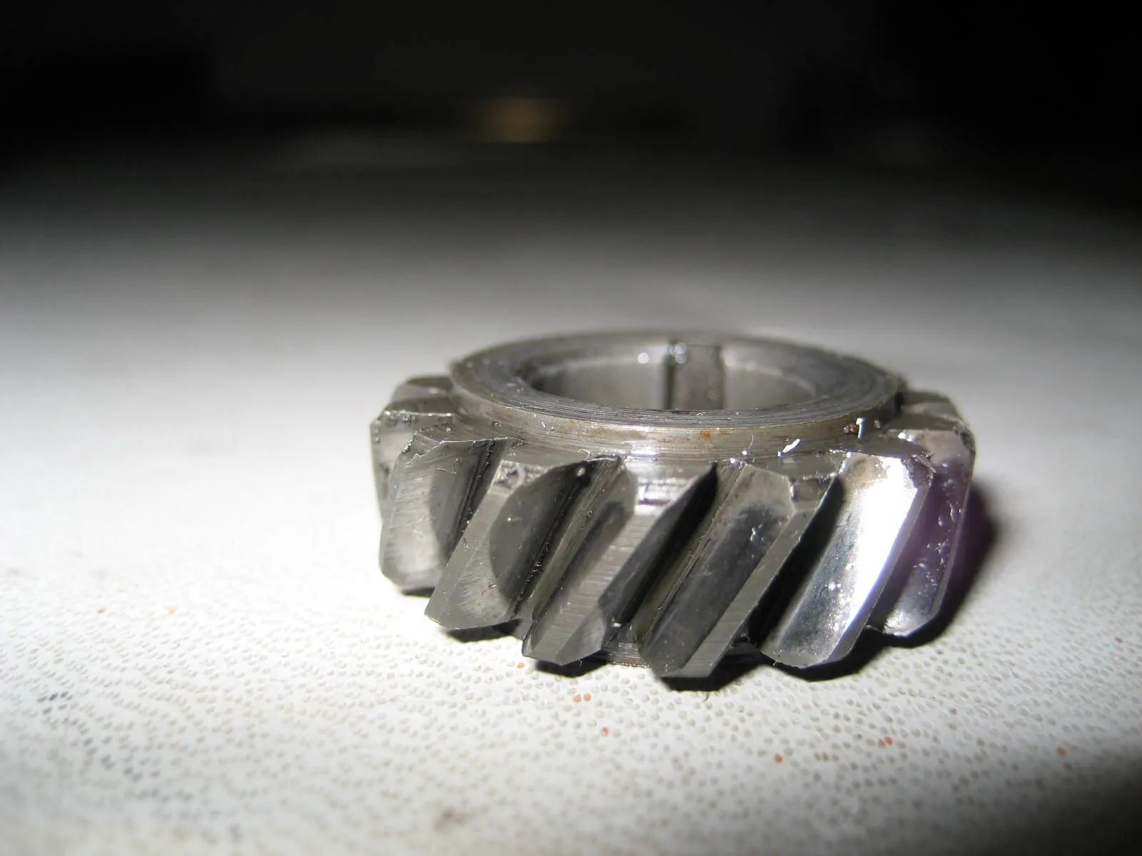

    So die Motorhälften sind nun auseinander.
    Konnte eigentlich keine größeren Beschädigungen finden.
    Schaut euch mal die Bilder an. Was sagt ihr zu der Schaltklaue?
    Das Ritzel ist das Primärritzel. Hat auch ein paar Gebrauchsspuren.
    Kickstarteranschlaggummis sehen noch relativ gut aus. Aber einer der beiden muss getauscht werden.
    MfG, Axel

  • ansaugbaron

    könntest du nochmal ne nahaufnahme von diesem bereich posten?

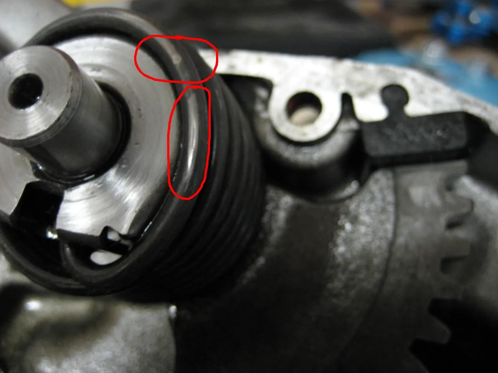

    • July 11, 2007 at 09:35
    Ich habe hier gerade den Motor eines Kumpels, bei dem der Kicker nicht mehr hochkommt und auch nicht sauber nach unten zu treten ist. Grund hierfür ist, dass der Nachbaukicker in seiner Führung gefressen hat, deswegen wollte ich ne Nahaufnahme. Sieht bei dir aber nicht danach aus. Du kannst das Segment ja mal in die kleine Hälfte stecken und die Freigängigkeit prüfen. Sehe neben der Aufnahme eine Riefe im Gehäuse die ganz offensichtlich vom Kickstartersegment stammt und dort eigentlich nicht sein sollte...

    • July 12, 2007 at 14:12

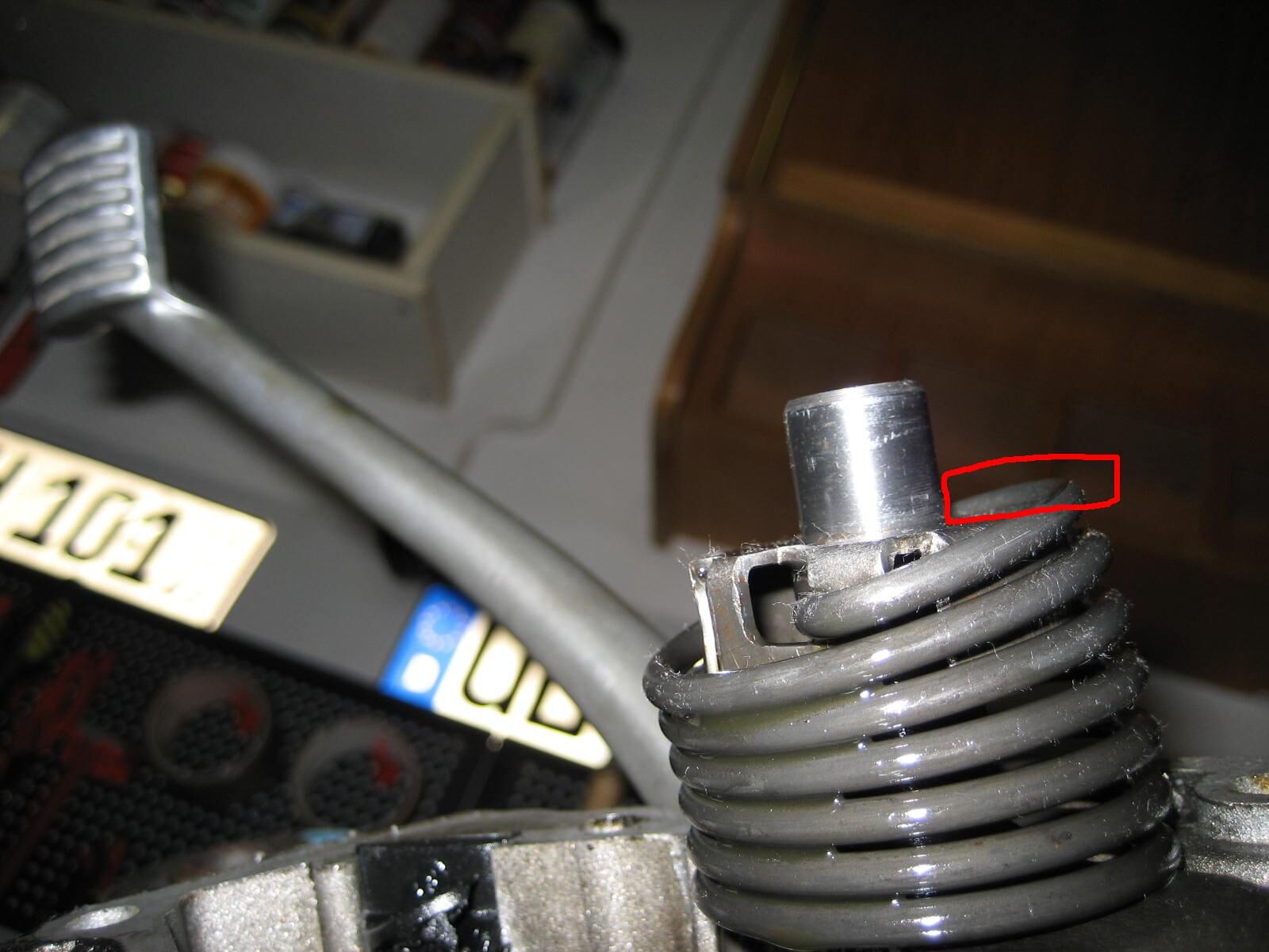

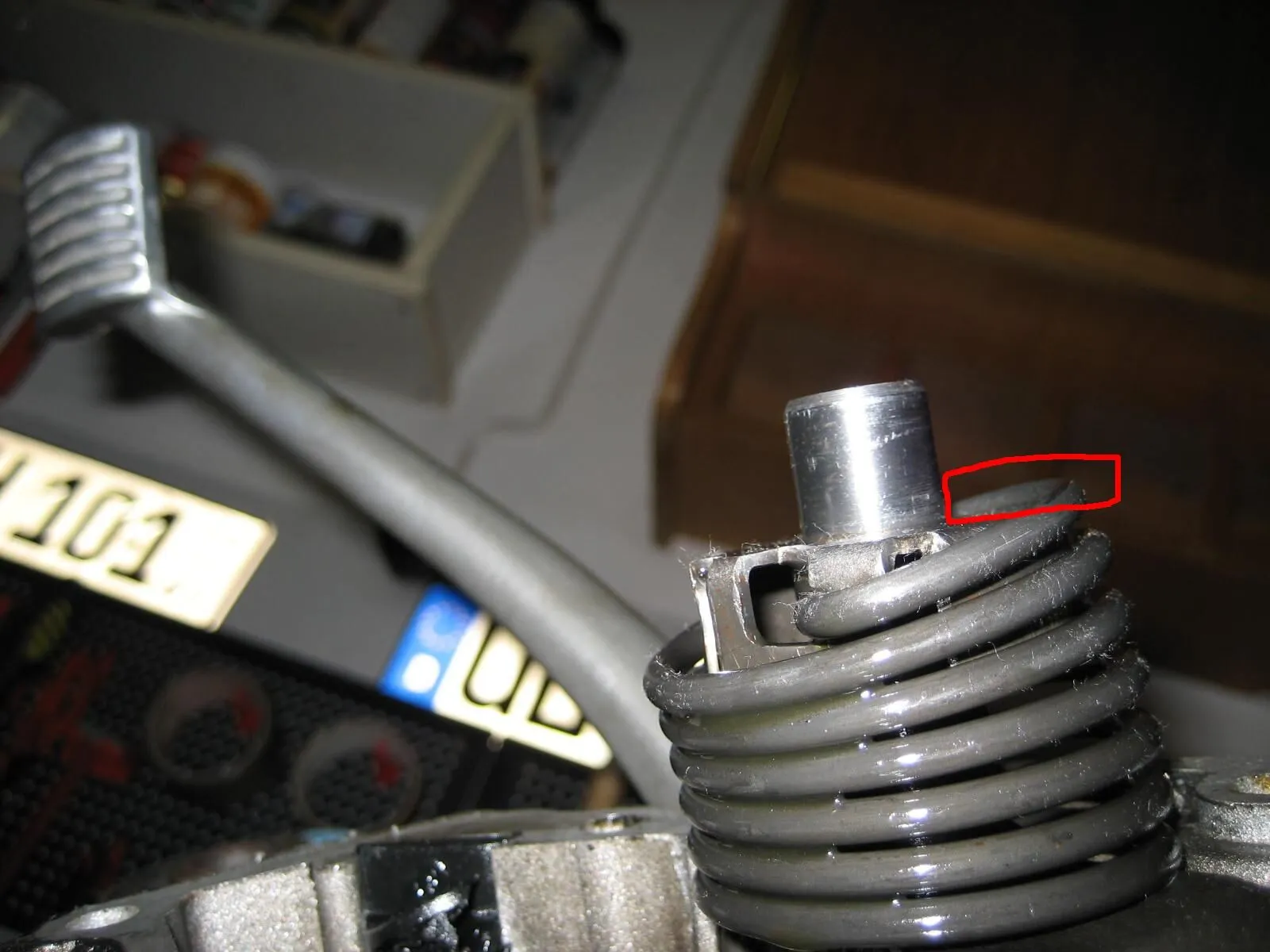

    Die Riefe habe ich auch gesehen. Habe mir zuerst aber nichts dabei gedacht. So wie es aussieht kommt die Riefe von der Feder die da an der Welle sitzt. Ist es normal, das die Feder da drüber raus schaut? An der Feder sind auch ein paar kleine Abschürfungen und Kratzer zu sehen.
    Auf dem 2. Bild sind keine Späne. Das sind nur Fusseln von einem Lappen.
    Was sagst du zu meiner Schaltklaue? Sieht die noch gut aus? Kann ich die so wieder einbauen?
    Gruß, Axel
