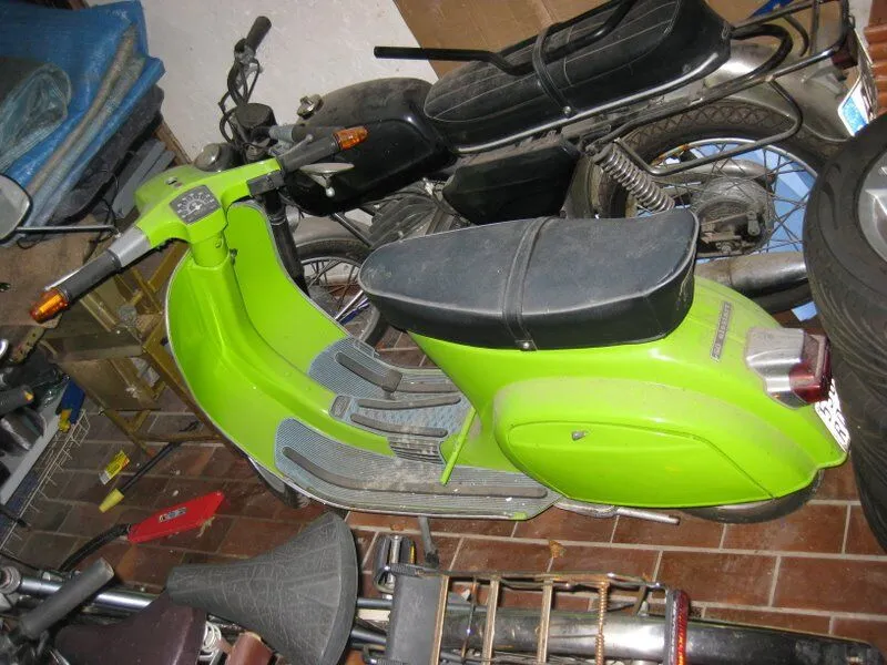

    ich bin absoluter Vespaneuling und spiele schon seit ein paar Jahren mit dem Gedanken mir einen Roller anzuschaffen.
    Bei einem Verwandten in der Garage habe ich eine alte Vespa entdeckt. Leider habe ich wie gesagt gar keine Ahnung davon würde jetzt gerne ein paar generelle Fragen klären.
    Erstmal würde ich gerne wissen um welches Model es sich eigentlich handelt (nur mit dieser Information kann ich dann gezielt die Suchfunktion nutzen). Da ich als ich mir den Roller heute angeschaut habe noch weniger wußte als jetzt (unglaublich aber war) habe ich leider nicht nach Fahrgestellnummer o.ä. gesucht, sondern einfach nur ein paar Fotos gemacht. Hoffe das gibt schonmal ein paar Indizien was es sein könnte.
    Wie kann ich beim nächsten mal wenn ich da bin rausfinden wieviel Arbeit und Geld ich in den Roller stecken muss um ihn fahrbar zu machen und anmelden zu können? Worauf sollte ich achten? Was ist einfach/günstig reparierbar? Was gibt es für Mängel die gar nicht oder nur schwer behebbar wären?
    Das Problem ist, dass ich mir nach dem nächsten Besuch relativ sicher sein müsste mit welchem Aufwand der Roller flott zu bekommen wäre, da ich mehr als 600km von dem Teil entfernt wohne und ein Transport und jedes weitere inspizieren natürlich sehr aufwändig ist.
    Vielen Dank schonmal für Eure Hilfe, vielleicht bin ich ja bald ein bisschen schlauer!

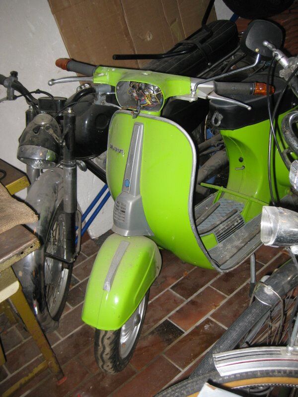

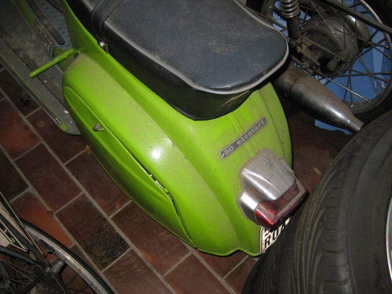

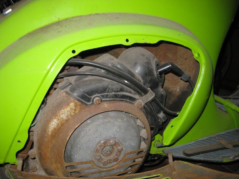

    das ist ne 50 spezial elestart aus der mitte der 70er würde ich schätzen - so wie es aussieht eine abgebrochene renovierung (-nicht restauration :-))
    - einfach mal über den rost lackiert (siehe motordeckel) und ohne Zündschloss und Scheinwerfer, aber was man sonst sieht ziemlich komplett - allerdings dezent verbastelt (z.B. verschiedene brems/kupplungsgriffe, zylihaube von nem rundlenker, nicht schlimm, aber zeigt halt dass da schon gebastelt wurde.)
    Und genau deshalb ists unheimlich schwer zu sagen was auf dich zukommt. check als erstes ob der motor dreht, frag wie lang sie schon steht und vor allem auch warum sie steht und was damals gemacht oder eben nicht gemacht wurde

    Schön, eine Elestart! Aber jetzt das blöde an der Sache: sehr eigenwillige Elektrik! Wenn die nicht funktioniert, wirds 1) ein teures Vergnügen dass wieder hinzubekommen und 2) auch eine lange Geschichte, denn die modellspezifischen Ersatzteile wie Kurbelwelle, Zündung, etc. sind nur recht schwierig irgendwo aufzutreiben, mit Glück einmal im Jahr bei eBay drin und dann sehr teuer.
    Ist ein nettes Modell, aber Neulingen würd ich davon abraten, vor allem wenn der technische Zustand mehr als ungewiss ist!
    Gehört übrigens KOMPLETT zerlegt und alles neu gemacht wenn ich mir die Fotos anseh... :S

    Die Elestart spezifischen Teile scheinen bis auf das Zündschloss und die Lichtmaschinenkontrolllampe alle vorhanden zu sein.
    Wichtig wäre noch der Zustand unter der linken Klappe.
    Da kommt es durch die Batterien häufig zu Korrosionsschäden.
    Außerdem musst du prüfen, ob hier alle Elektrikbauteile (Lichtmaschinenregler, Anlasserrelais, Blinkerrelais) vorhanden sind.
    Das Rücklicht gehört def. nicht zu der Elestart.
    Die spezielle Elektrik erfordert schon eine gewisse Erfahrung und ist wirklich nichts für Leute ohne entsprechende Kenntnis.
    Wenn du jemanden hast der dir praktisch helfen kann und der Preis im Rahmen bleibt, würde ich die Vespa kaufen, da nicht jeder eine Elestart hat.

    Also auf den ersten Blick fehlen ja das Zündschloss und das Vorderlicht. Wie kann ich denn versuchen ob ich die Vespa anbekomme? In der "Scheinwerfer-Höhle" sieht die Verkabelung leider etwas wild aus. Wie bekomme ich die Vespa an, ohne vorher ein neues Zündschloss zu kaufen (sprich: Kurzschließen oder so) Sind diese beiden Dinge aufwending/teuer neu zu beschaffen? Sind das elestart spezifische Teile oder kann ich da auch was von anderen Modellen holen?
