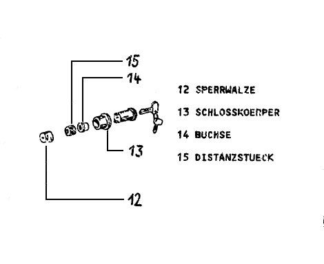

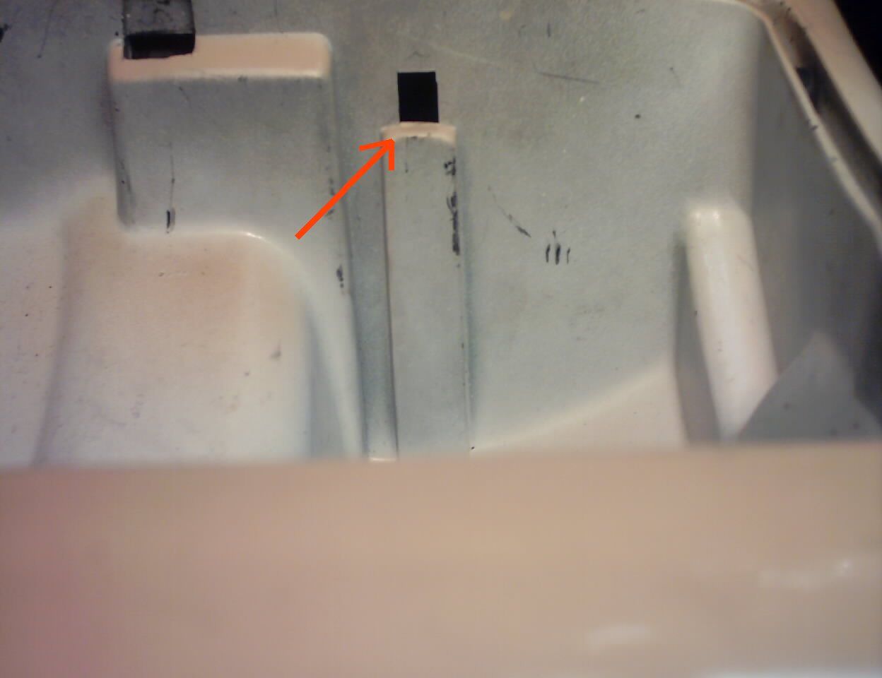

    Auf dem bild 1 siehst Du das viereckige Loch.
    oberhalb dieses Loches ist das Schloss

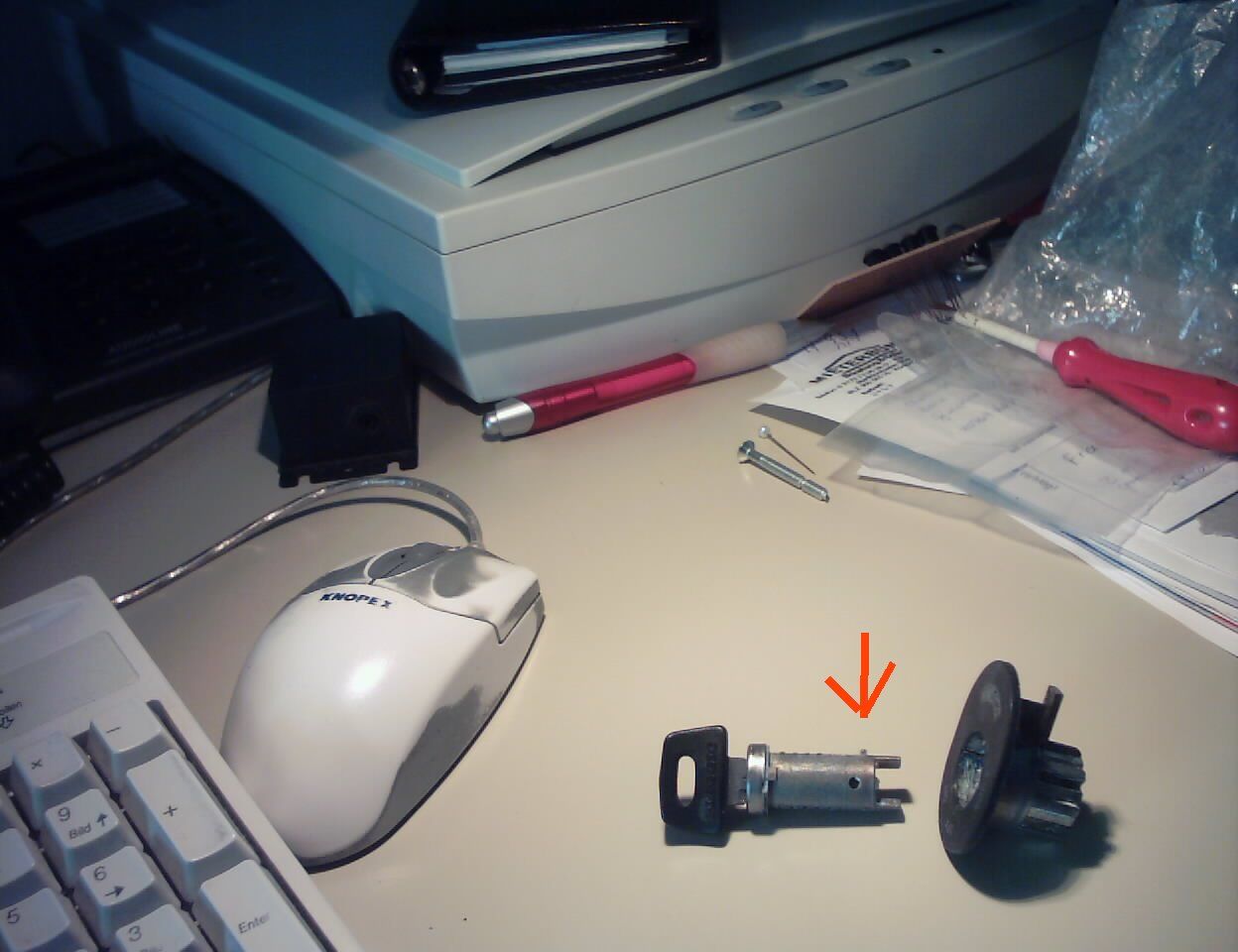

    jetzt kommt das Schwierige, zuerst musst Du den Schlüsselrest so im Schloss befestigen, daß Du den Schleßzylinder damit herauszieben kannst. Je nach Länge des Restes Sekundenkleber ober kleine Keile neben den Schlüssel. Durch das Loch kannst Du nun nit einem kleinen Schraubendreher anfangen zu Fummeln. Dabei muß die Kleine Nase welche auf dem 2ten und dritten Bild zu Sehen ist, hineindrücken.
    Dann kann man den Zylinder mit dem Schlüssel herausziehen.
    Die Kaskade und den Schalter kannst Du ruhig wieder anbauen, da das nur ab muss wenn die Lenkersperre ausgebaut werden soll. Das Schloss kann nur wie oben beschrieben ausgebaut werden.
    Da die Nase nicht so wie auf dem Bild frei steht sondern zwischen zwei Teilen, kann das schon mal 1/2 Stunde dauern bis Du triffst.
    Im Bild 4 ist die Reihenfolge der Teile zu sehen,
    Viel Glück
