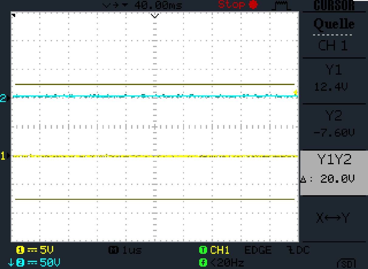

    danke sehr für Eure Antworten. Hat geklappt. Das entstören der Hupe leider noch net. Die zieht tatsächlich mehr als 1,5A, aus der Batterie. Kein Wunder, daß der DZM des net mag. Hab jetz einen 1mF-Elko an die Hupe gelötet. :whistling:
    Effekt: leider keiner. Morgen meß i die Versorgung direkt am DZM, während dem Hupen. Wär doch gelacht...

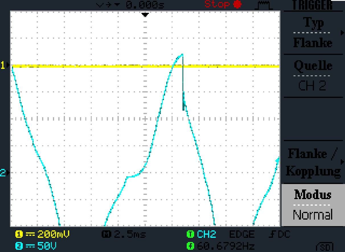

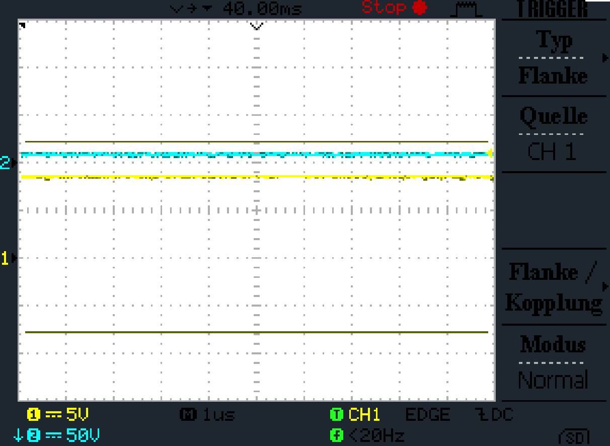

    • May 2, 2009 at 08:17
    Servus,
    die Hupe richtet mehr Schaden, sprich Spannungseinbruch, an, als gedacht. Bei DS0012 war noch der Elko an der Hupe, gemessen hab ich die Versorgung des DZM, jeweils während dem Hupen.
    DS0015 is eine Momentaufnahme, mit mäßigem Einbruch. DS0016 liefert dann die Erklärung, warum der DZM nach Hupen spinnt. Da hilft kein Kleckern mit 1mF mehr. Klotzen mit 470mF is angesagt. Bloß wohin mit so einem Oschi...
    DS0019 zeigt den Zündimpuls auf Kanal 2, LL. Frequenz 60Hz = 3600 Impulse pro Minute, drei Impulse pro Umdrehung. So is auch die Einstellung des DZM.
