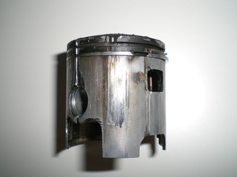

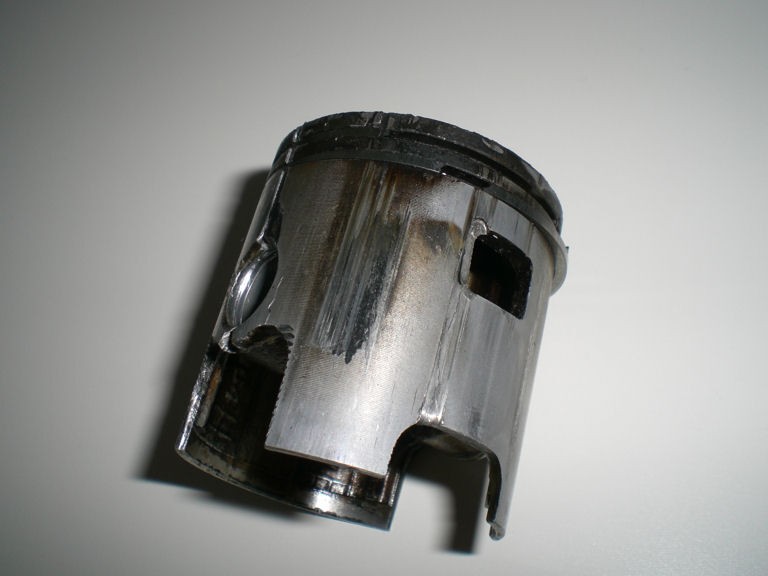

    • July 20, 2007 at 10:32
    so hab jetzt das problem gefunden. ein sicherungsring am pleuellager ist gebrochen und hat auch gleich noch einen kolbenring mitgenommen. diese beiden teile haben dann die verüstung angerichtet. nochmal allen die mir tips gegben haben, vielen dank!

    Oh, gar nicht schön. Aber wenigstens hast du jetzt den Fehler gefunden.
    Reparieren ist einfach - diagnostizieren schwer. :)

    uuuhh sieht der bös aus...! *schüttelmich*
