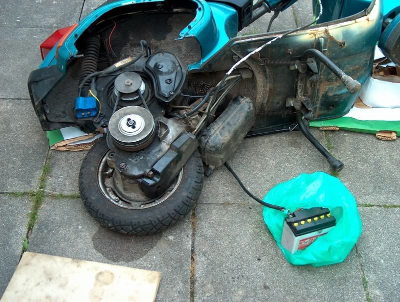

    Helft mir mal eben auf die Sprünge:
    Ist der Rahmen tatsächlich anders oder ist der Automatikmotor nur mit einem Subframe eingebaut. Und weil ich's euch wattscheins nicht glauben kann wären Fotos (von der Automatik, Schaltvespa hab' ich selbst) echt super!

    PK 50XL Automatik,Elestart;T5

    macht mir mal ein bild von der schaltung den kann ich es euch sagen

    der Motorraum der Automatik ist tatsächlich völlig ander aufgebaut. Das Einschweißteil-Blech unter dem Tank ist ein völlig anderes.

    das ist eine mit batterie falls es hilft =)

    Tatsächlich! Schon wieder was gelernt!
