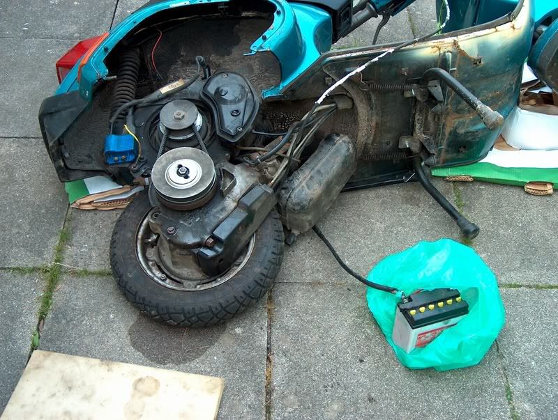

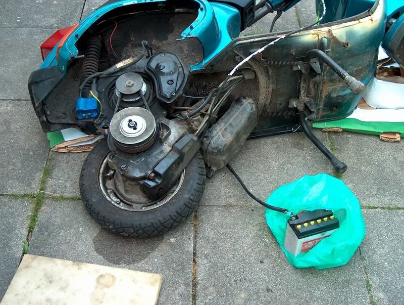

    Ist der Rahmen tatsächlich anders oder ist der Automatikmotor nur mit einem Subframe eingebaut. Und weil ich's euch wattscheins nicht glauben kann wären Fotos (von der Automatik, Schaltvespa hab' ich selbst) echt super!
  • Moinsen Nick,
    der Motorraum der Automatik ist tatsächlich völlig ander aufgebaut. Das Einschweißteil-Blech unter dem Tank ist ein völlig anderes.
