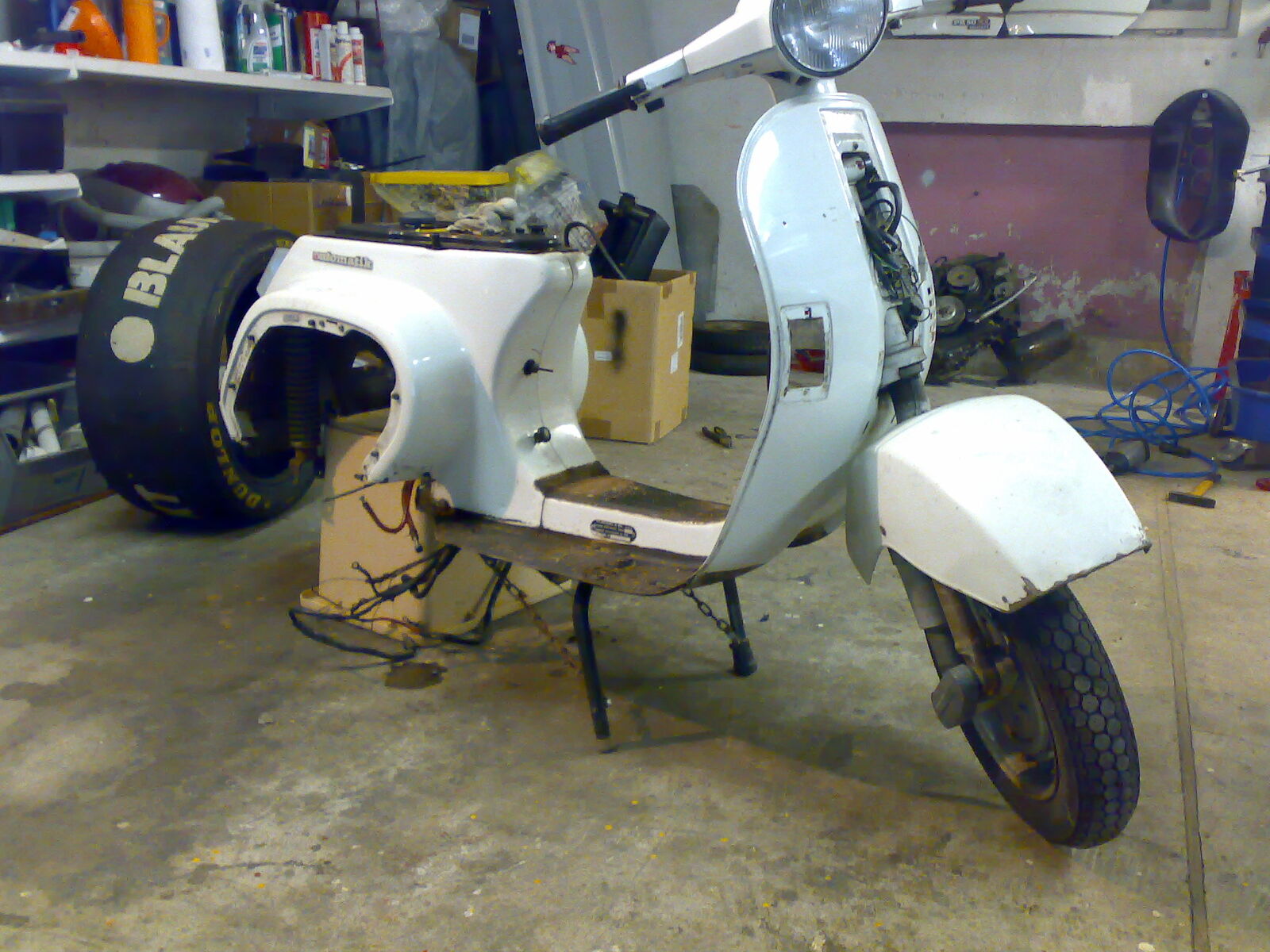

    • June 21, 2007 at 14:18
    Jep.. hiermal ein Bild... ich hoffe du kannst was erkennen..

  • spaxl

    • June 21, 2007 at 14:22
    Oh Gott....keine Ahnung...Sowas hab ich auch noch nich gesehen....
    Wie das geht, das weiß ich nicht...

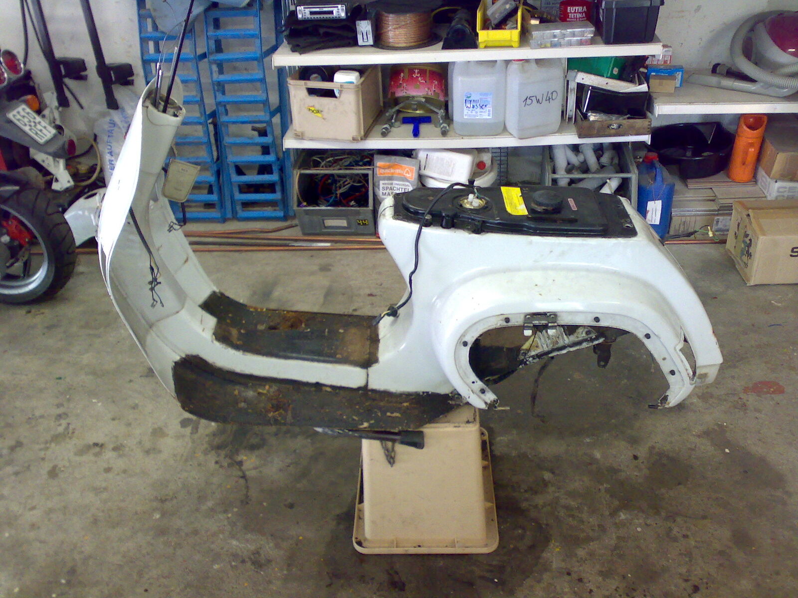

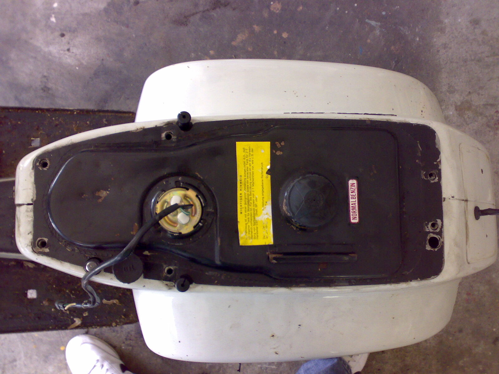

    Hier nochma zwie bilder zur besseren verständniss

    ja also wenn du alle schrauben oben gelöst und den benzinhahn entfernt hast (nachdem du ihn auf OFF oder C gestellt hast) müsstest du den tank ja ein wenig anheben können. wie weit du ihn bewegen kannst, hängt natürlich von der länge des benzinschlauches ab.
    jetzt müsst du die schelle lösen, mit der der schlauch auf dem tank sitzt. dann kannste ja den schlauch vom tank entfernen und diesen rausnehmen...oder?

    Nicht ganz... ich kann den Tank ca. 5cm anheben. Dann geht nix mehr. An den Schlauch am Benzinhan komm ich auch net ran.... ich verzeifel noch

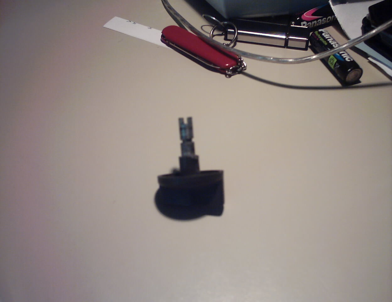

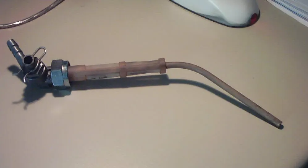

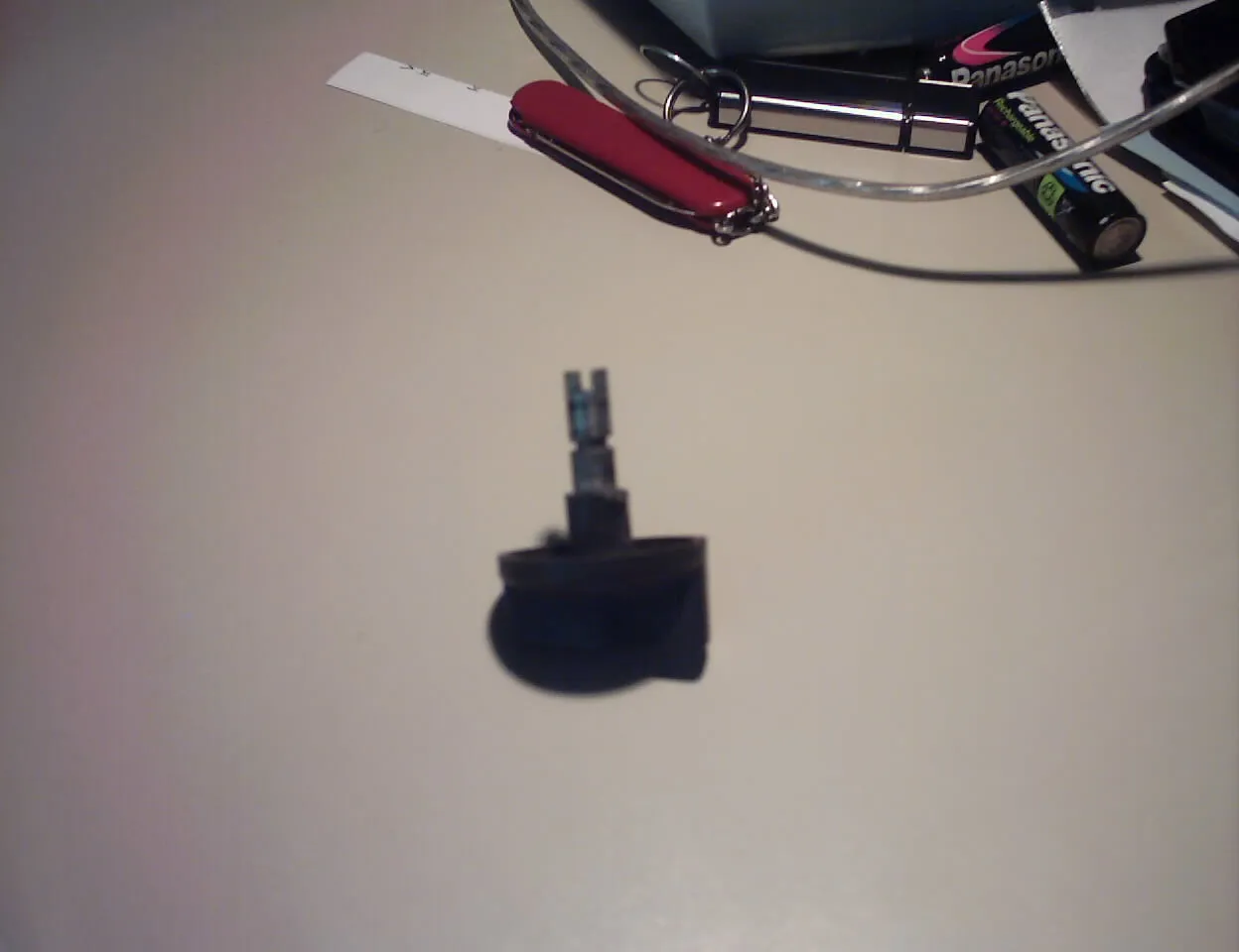

    • June 22, 2007 at 10:36
    Hallo Swen;
    diese Klammer giebt es nicht bei einer Automatik. Du hast allerdings noch etwas falsch gemacht.der Knopf der Benzinhahn ist ab, aber die Welle ist noch drin. Den Rest mit einer Zange anfassen und mit leichten hin und her Bewegungen herausziehen. (der Wellenrest hindert Dich eventuell daran den Tank heraus zu heben). Die Bilder Zeigen den Benzinhahn und den Knopf dazu. Am Benzinhahn ist die Klammer mein Vorredner von schrieb. Aber die Klammer geht nicht durch die Welle wie bei einem Schaltroller, sondern bleibt auf dem Hahn und der Kropf rastet nur mit seiner Rille hier ein. Allso der Tank ist definitiv frei und Du solltest diesen zuest hinten ein wenig und dann komplett herausheben können.Möglicherweise ist der Tank oben mit Dichtungsband eingesetzt. Verwende einen breiten Schaubebzieher zum lösen.
    Dann sollte es klappen.
    MfG klaus
