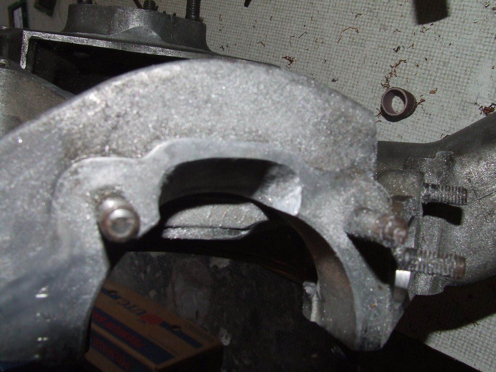

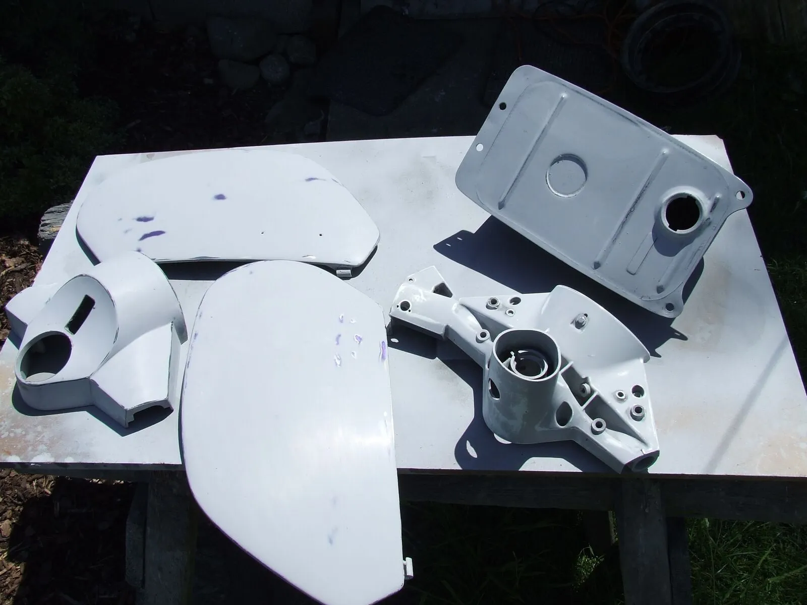

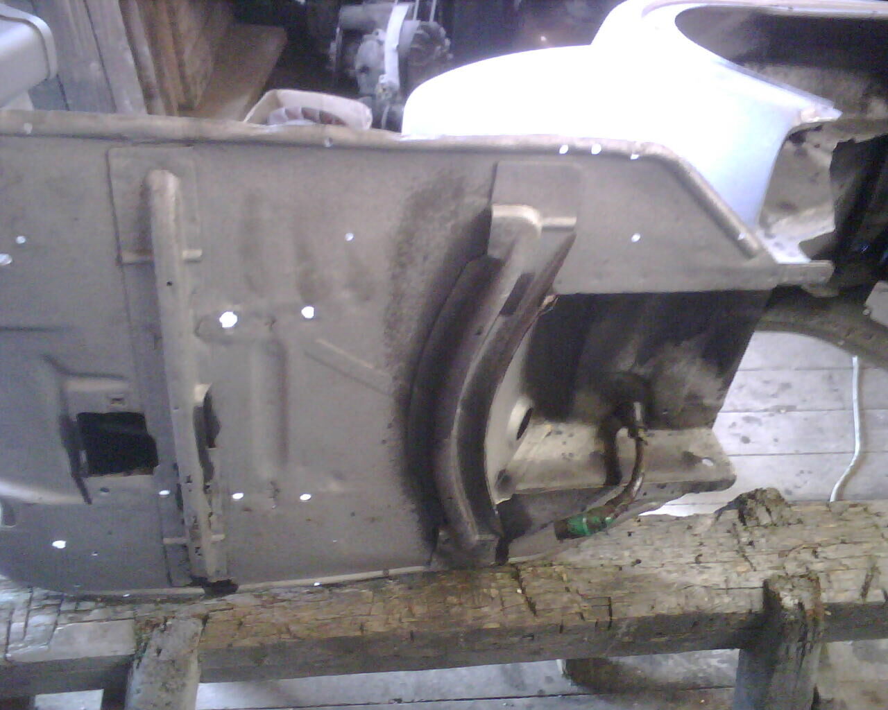

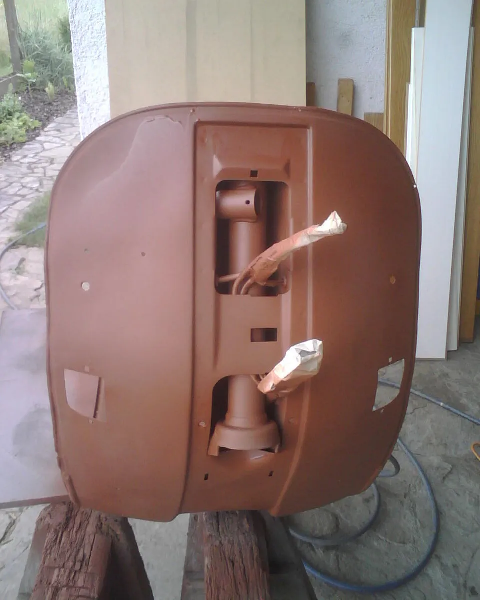

  • Es geht voran

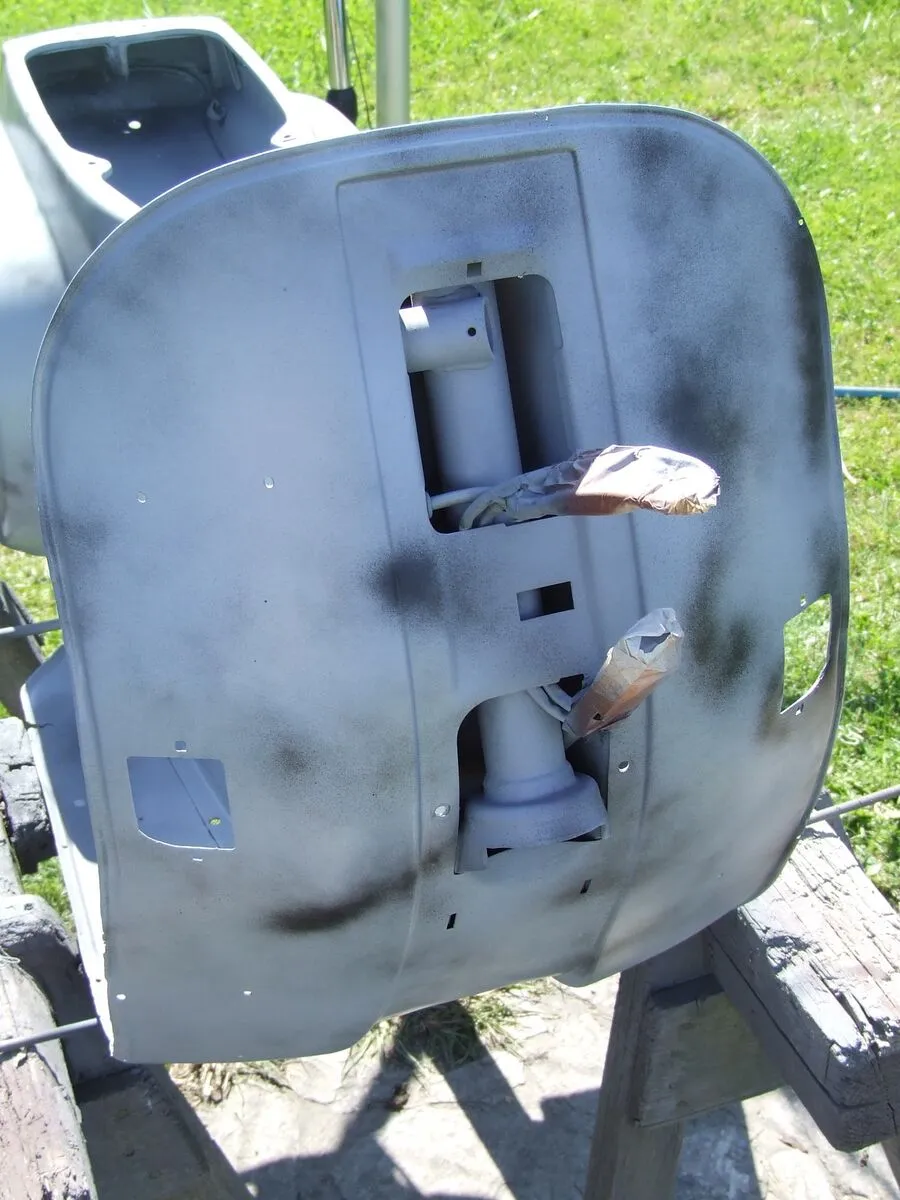

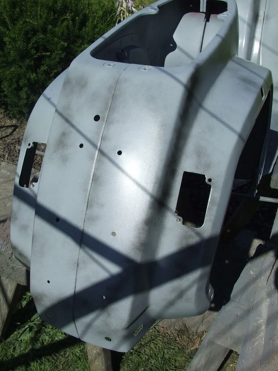

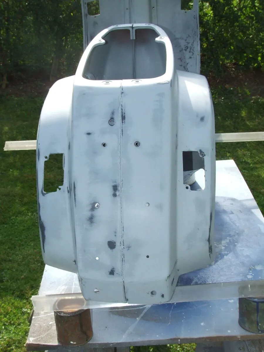

    da der rahmen gerade beim strahlen ist , hab ich mal mit den anbauteilen weiter gemacht
    die grundfarbe ist schon mal drauf

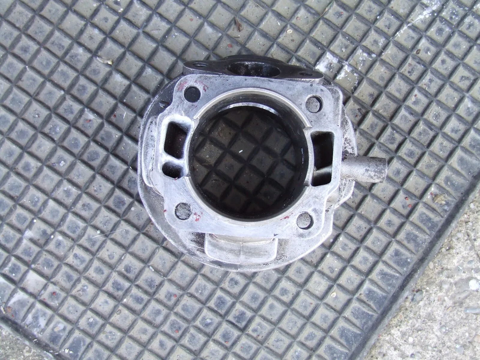

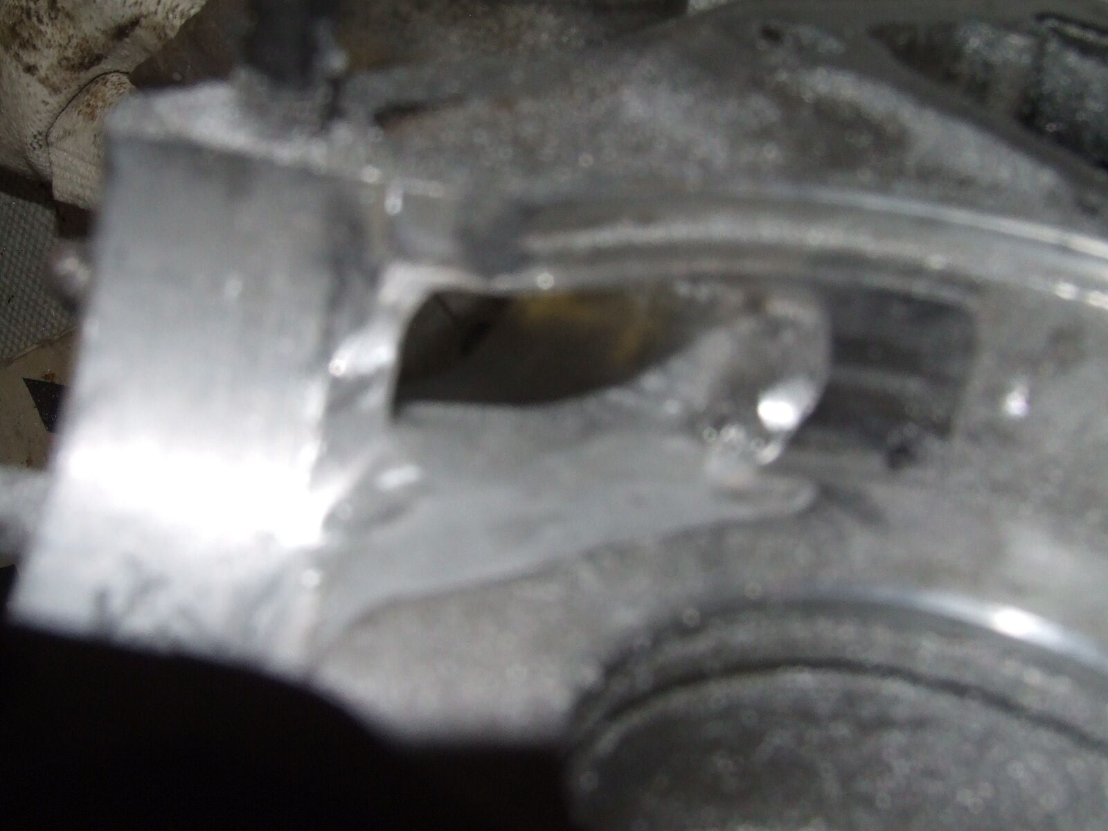

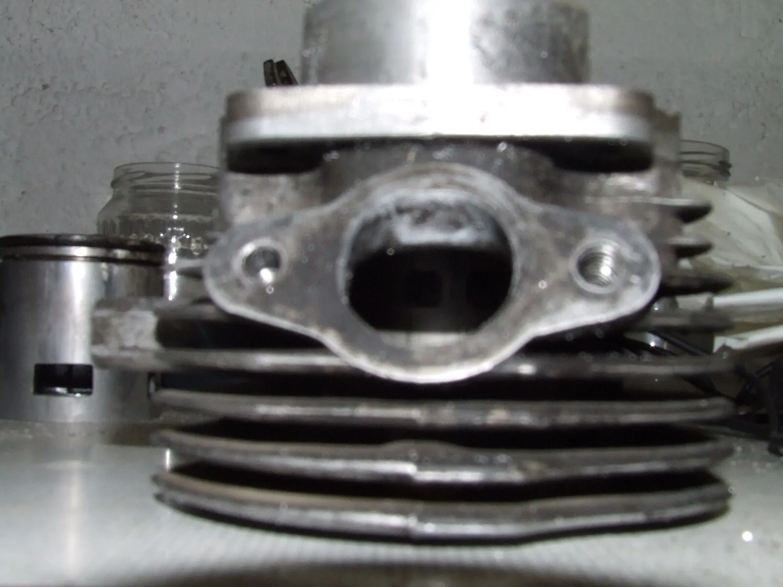

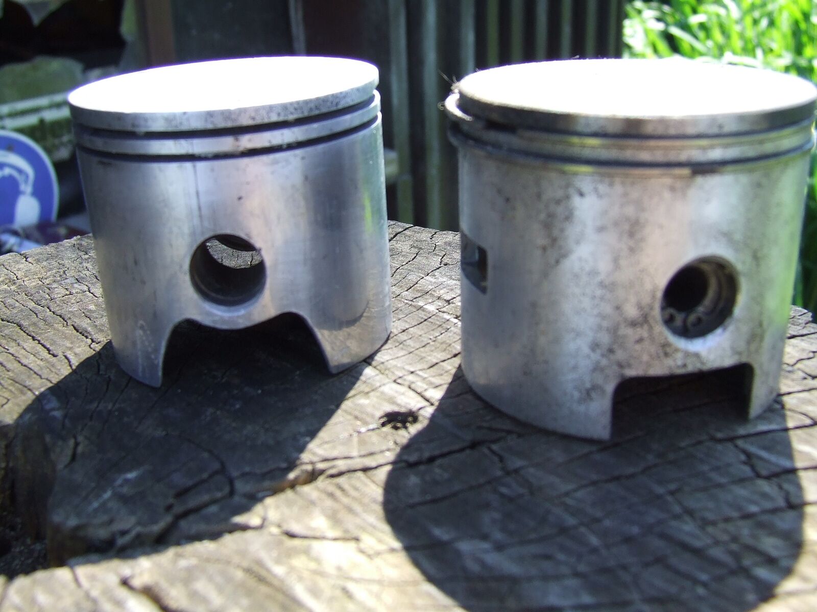

    nebenbei hab ich mal mit den Pinasco angefangen zu bearbeiten

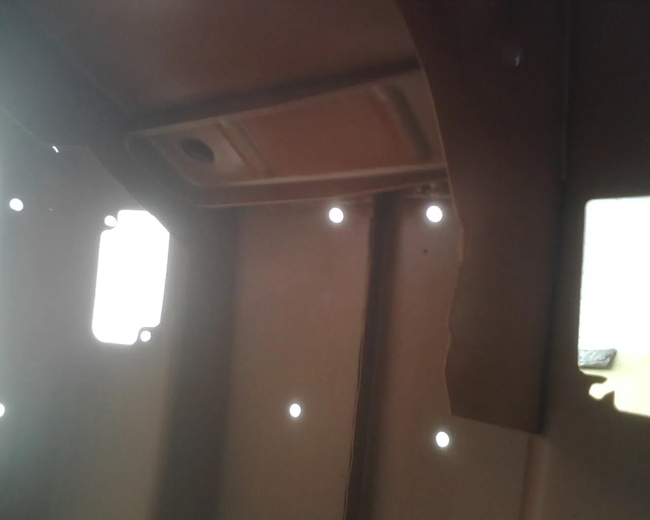

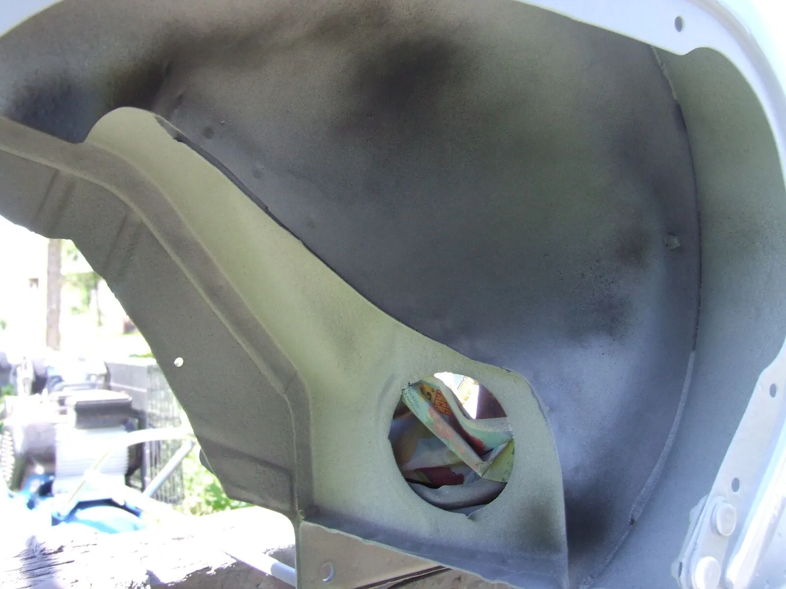

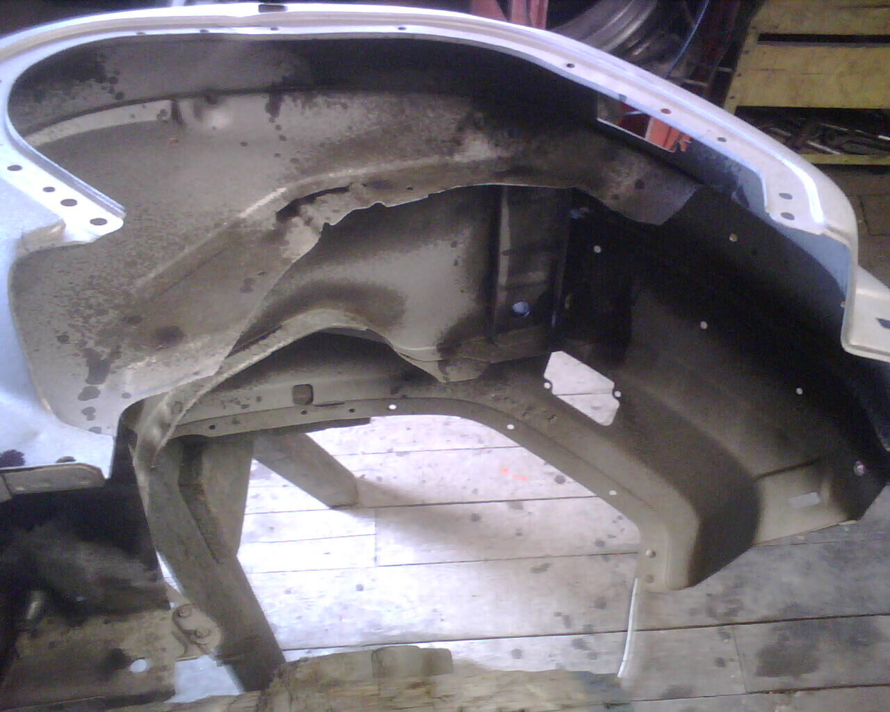

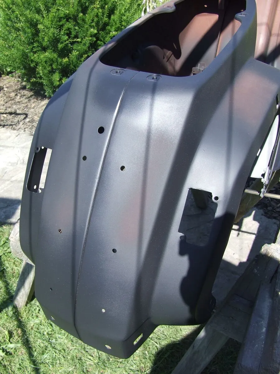

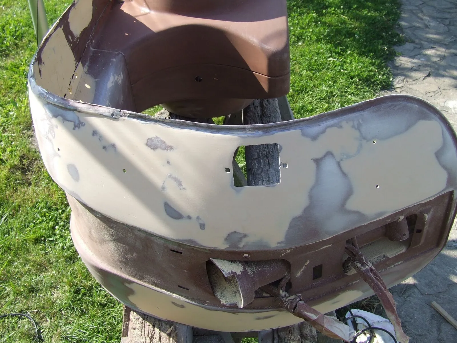

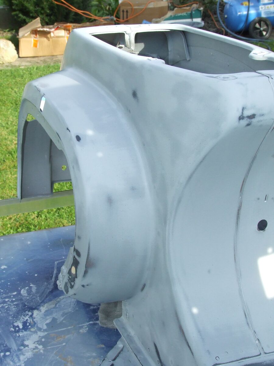

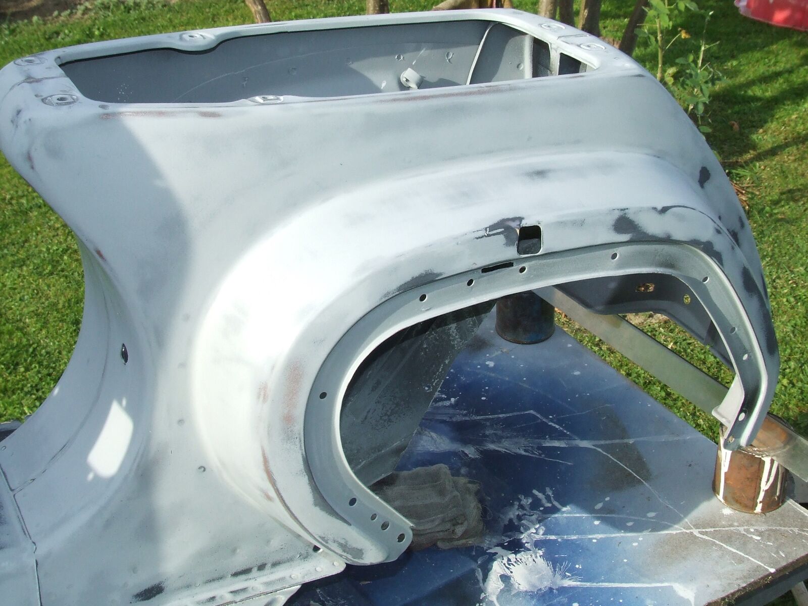

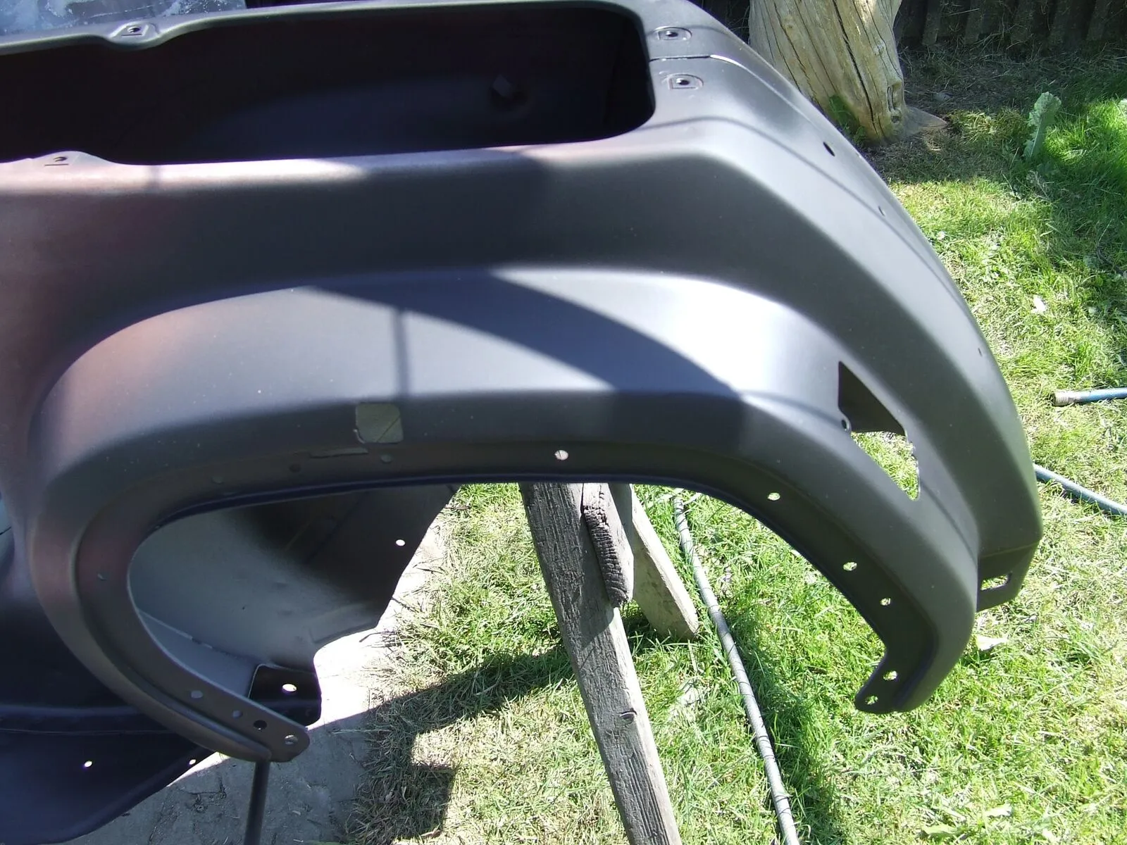

  • letzten Samstag vom strahler geholt
    blech gleich mal gerichtet und grundiert , freitag gehts ans schweißen

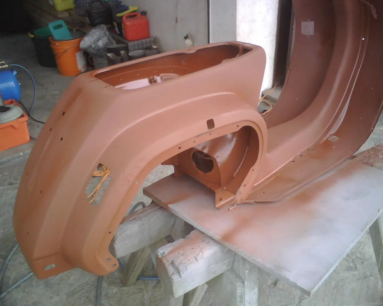

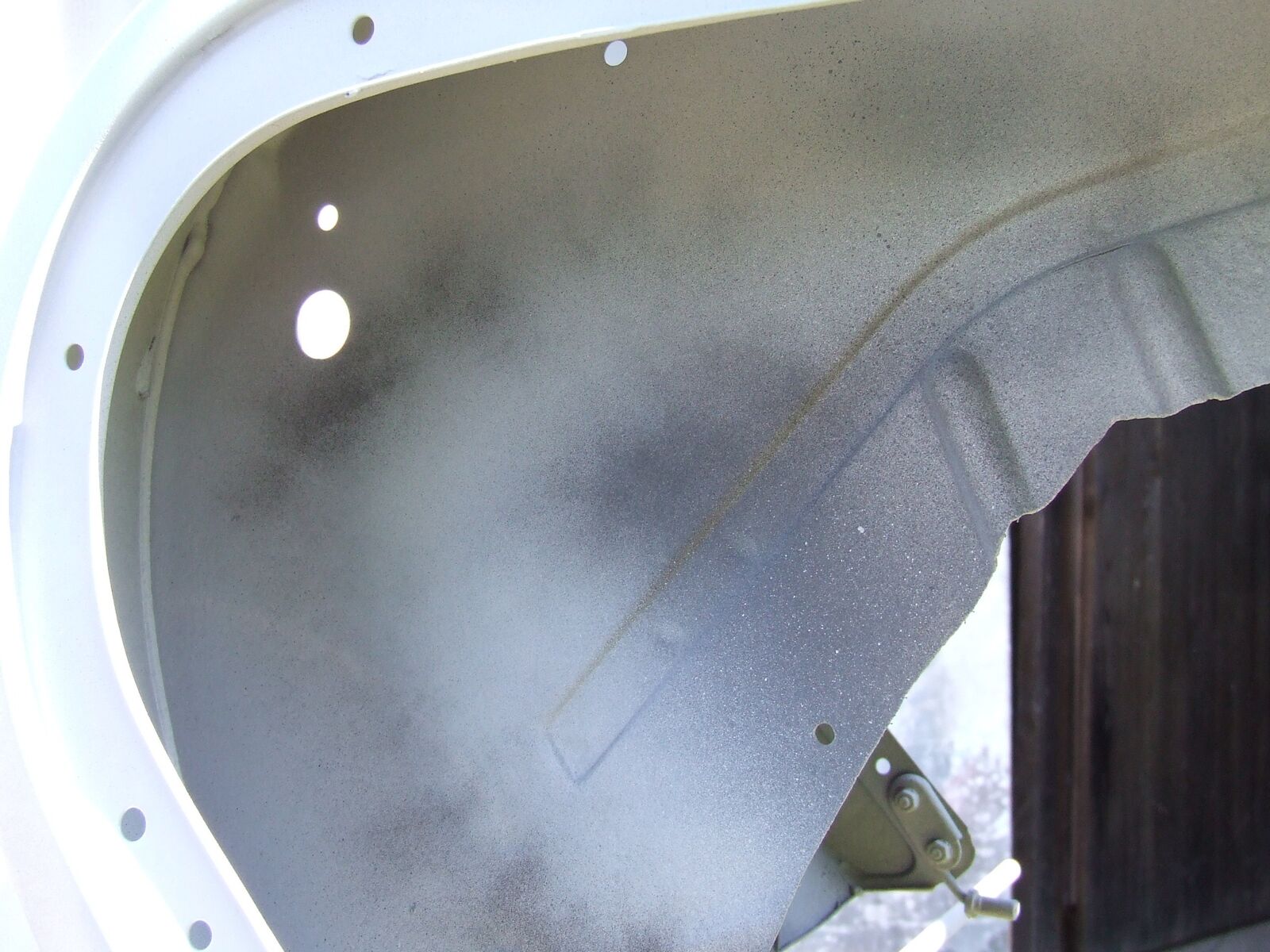

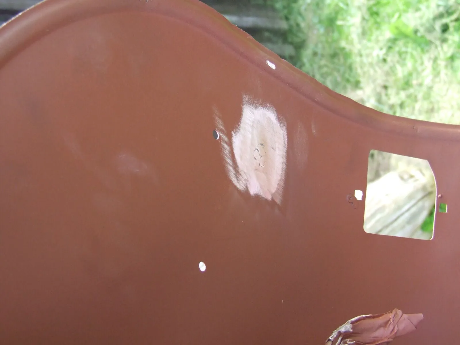

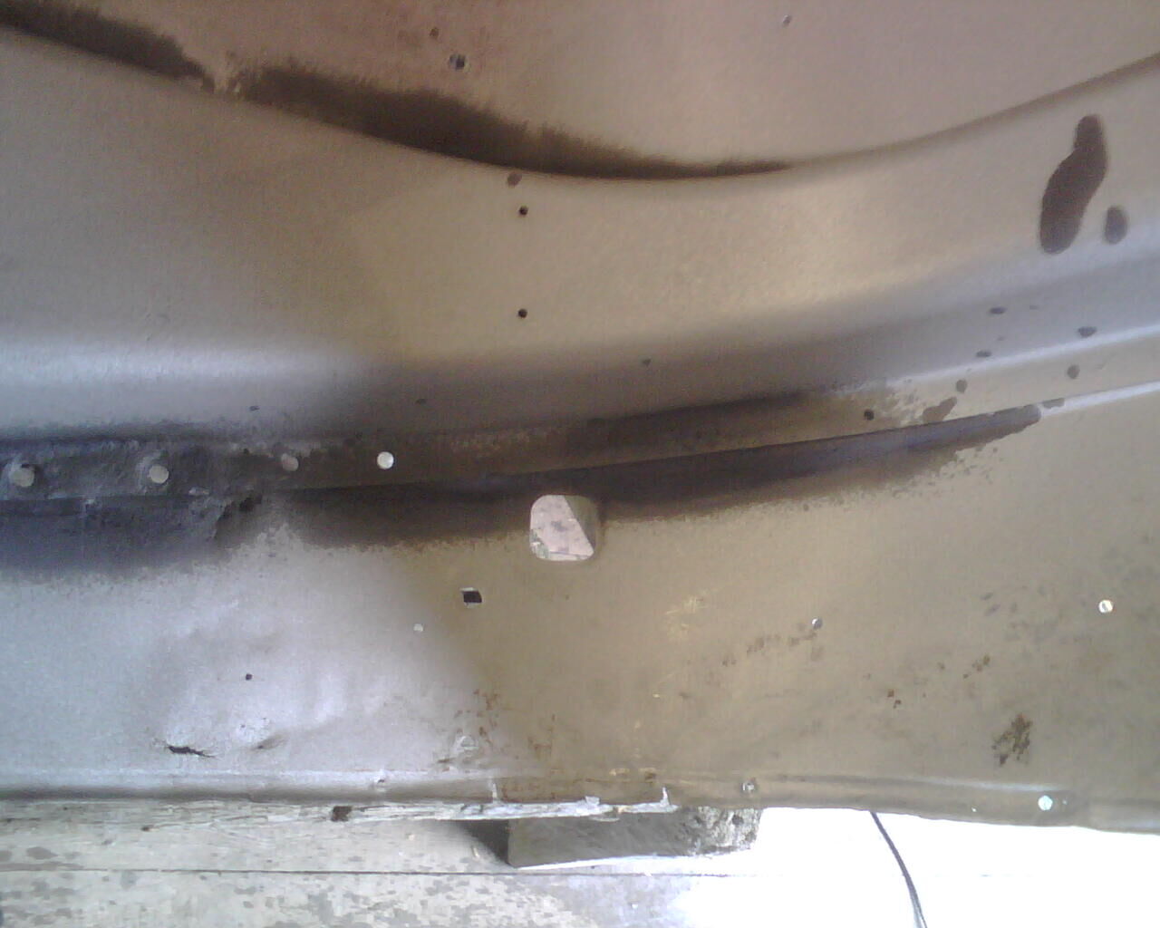

  • das die kritischen stellen mit Brunox Epoxy danach mit 1K Washprimer rotbraun , dann noch mit 1k grundierfüller express (hier hauptsächlich die trittblech unterseite und die innenräume ) aussen mit 2K Grundierfüller (das schwarze Zeug)

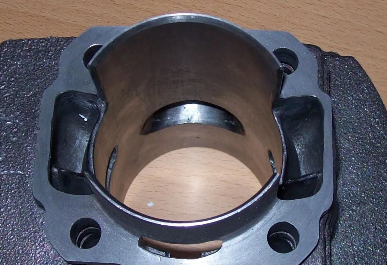

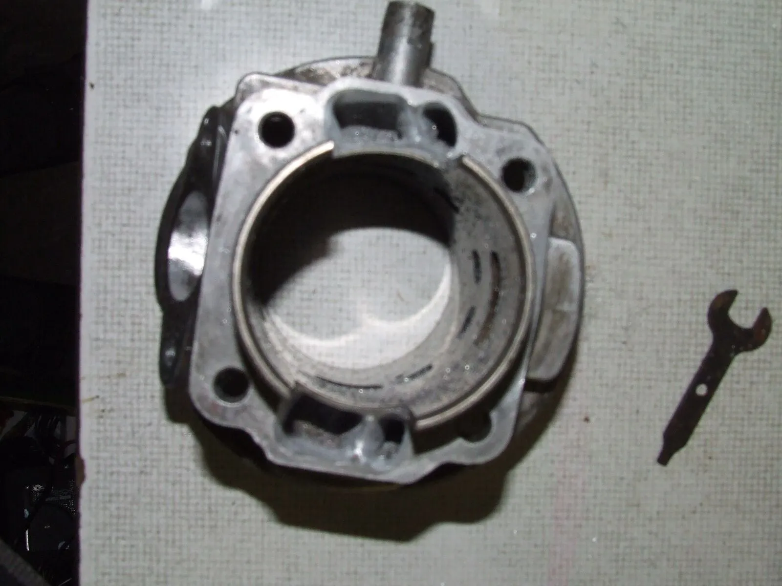

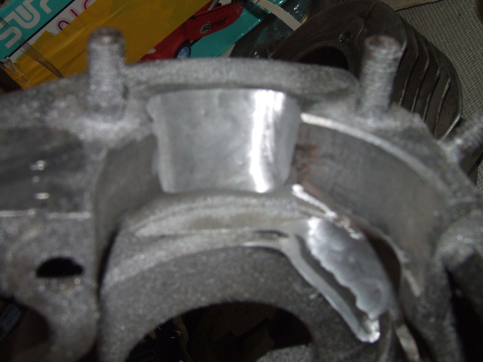

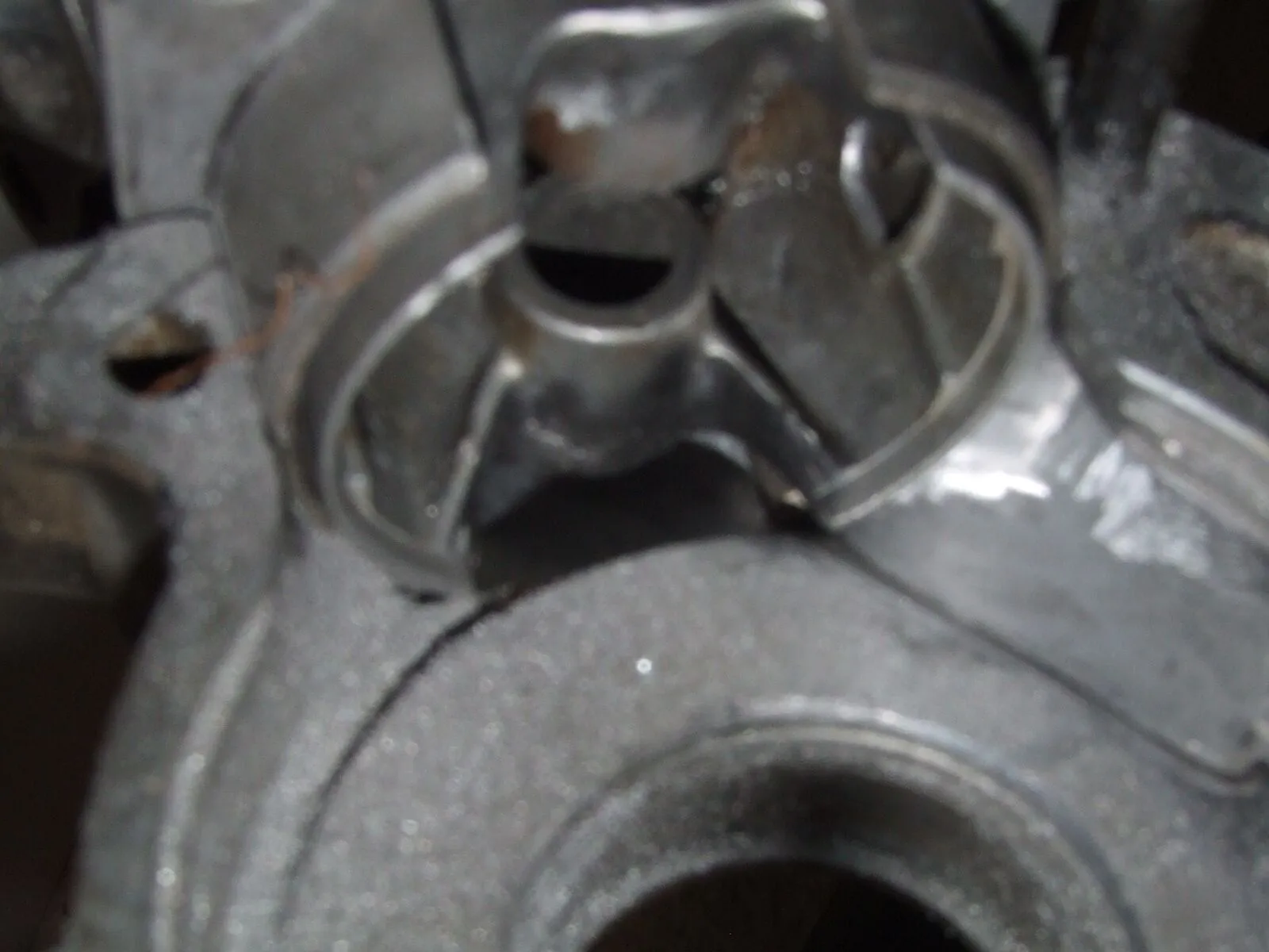

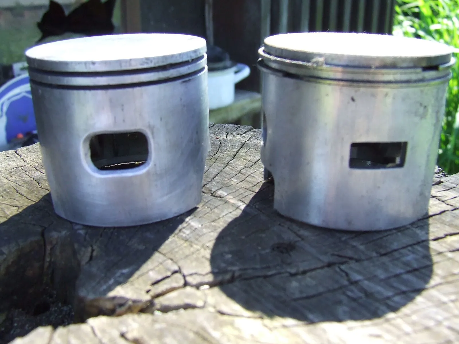

  • so hab endlich mal wieder Zeit gefunden zumindest den zylinder fertig zu machen

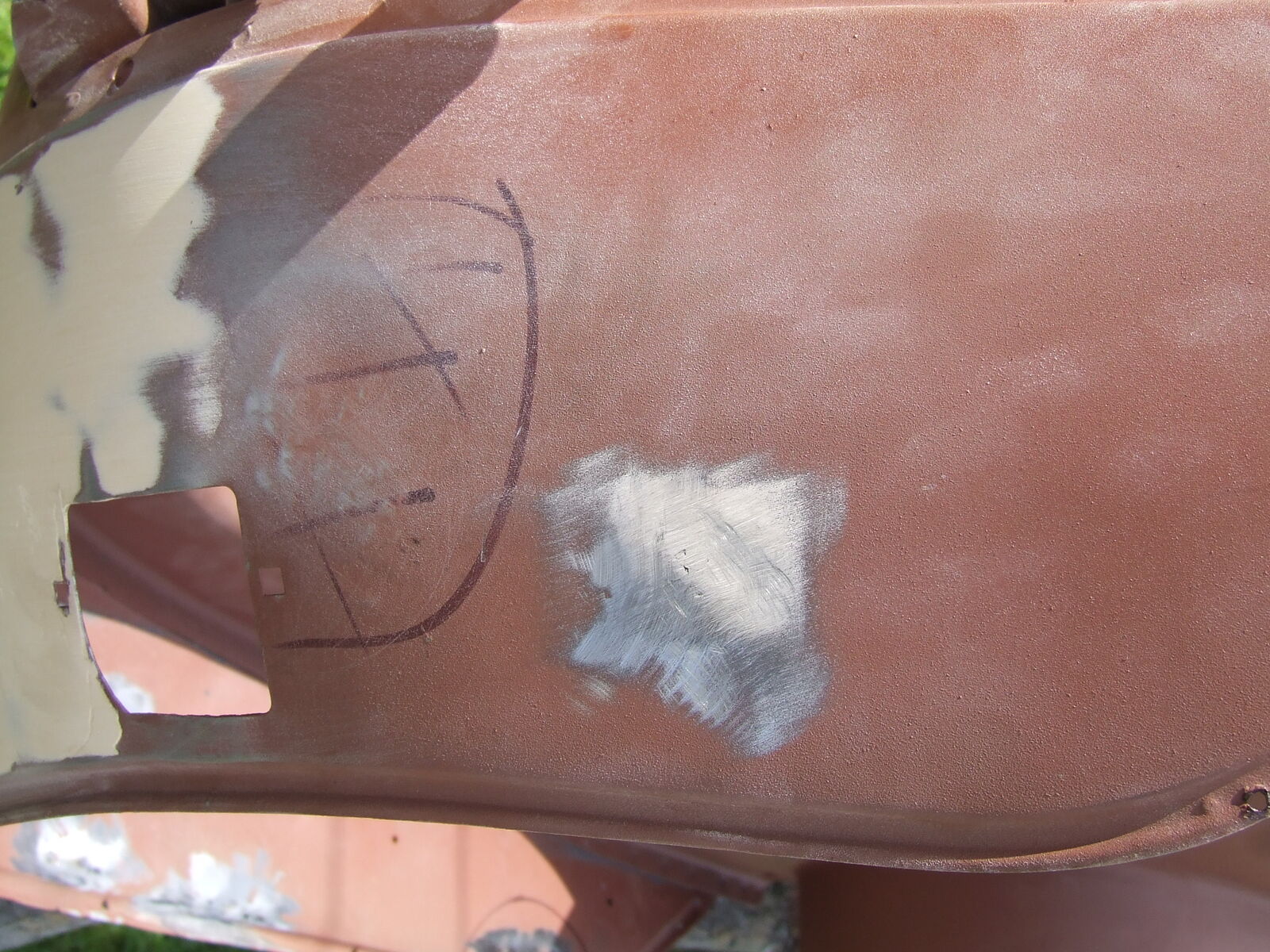

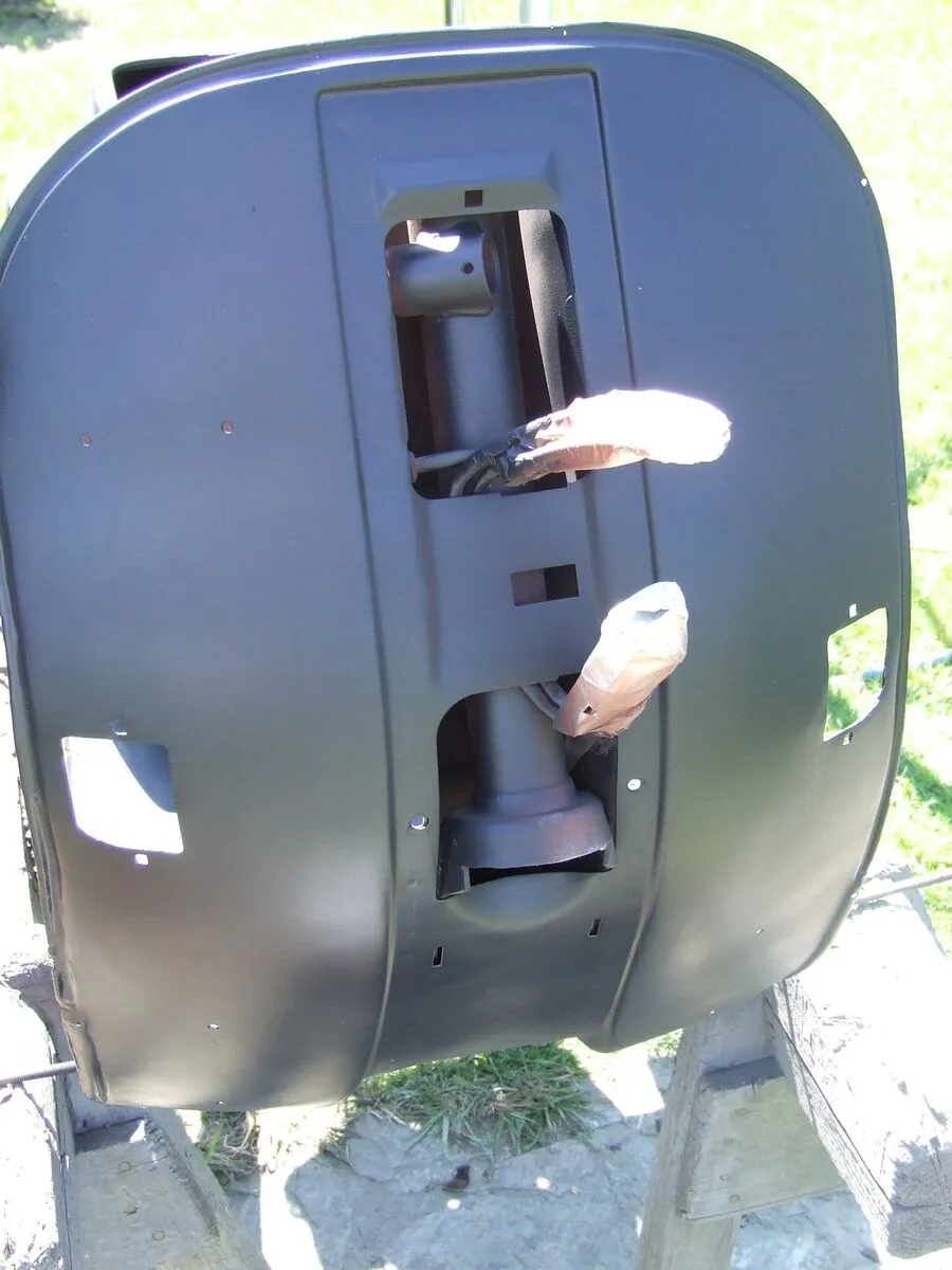

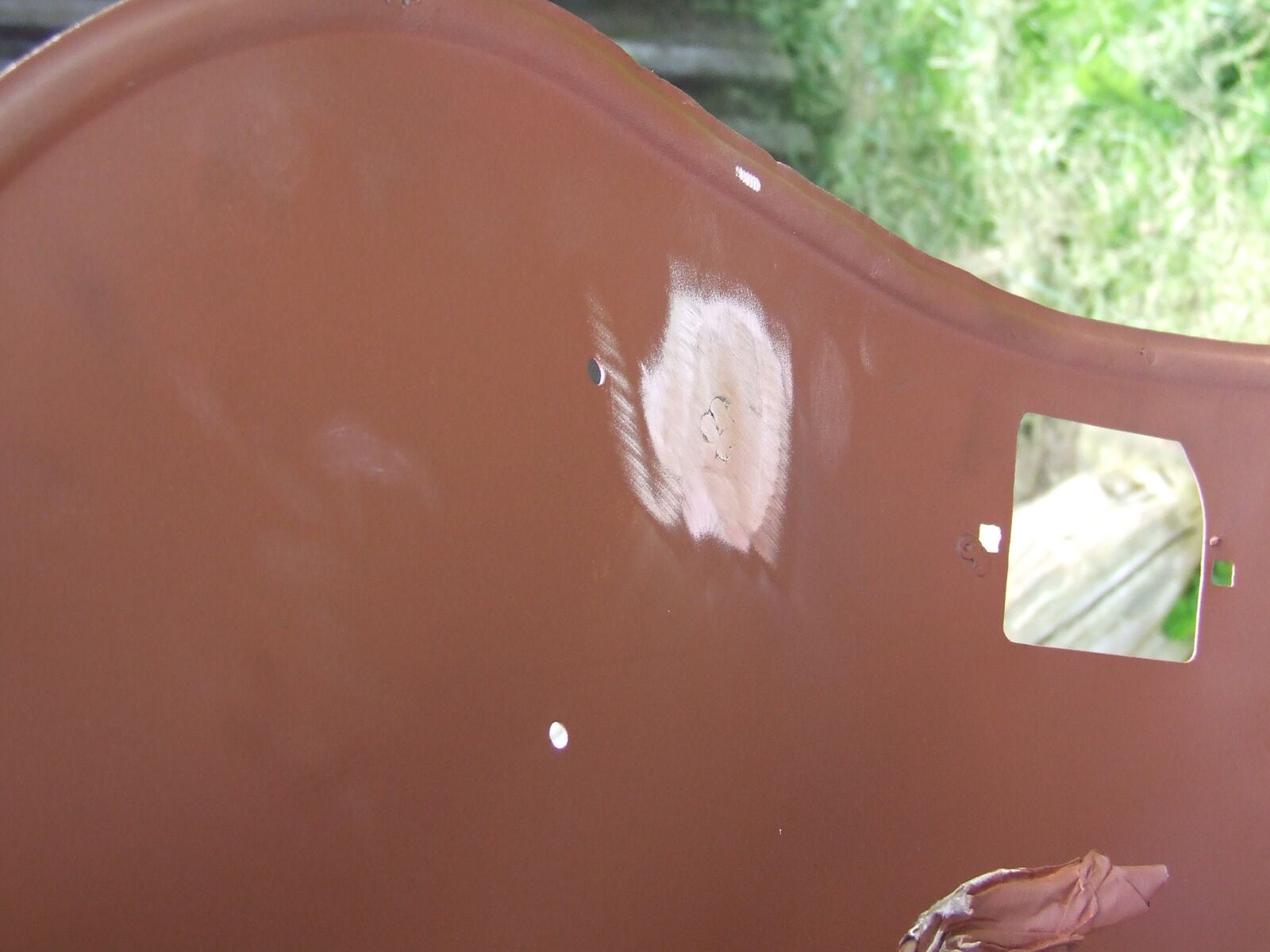

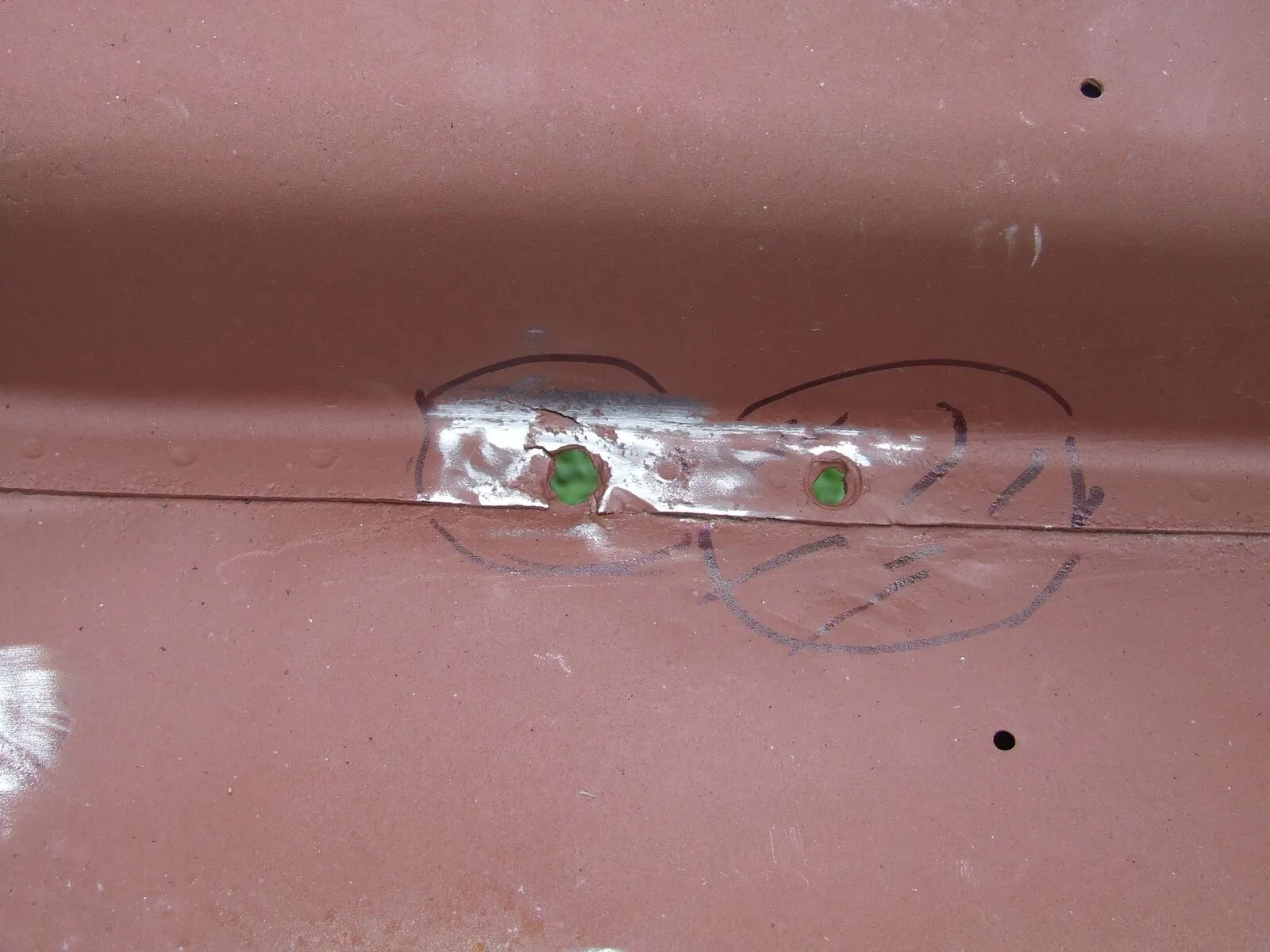

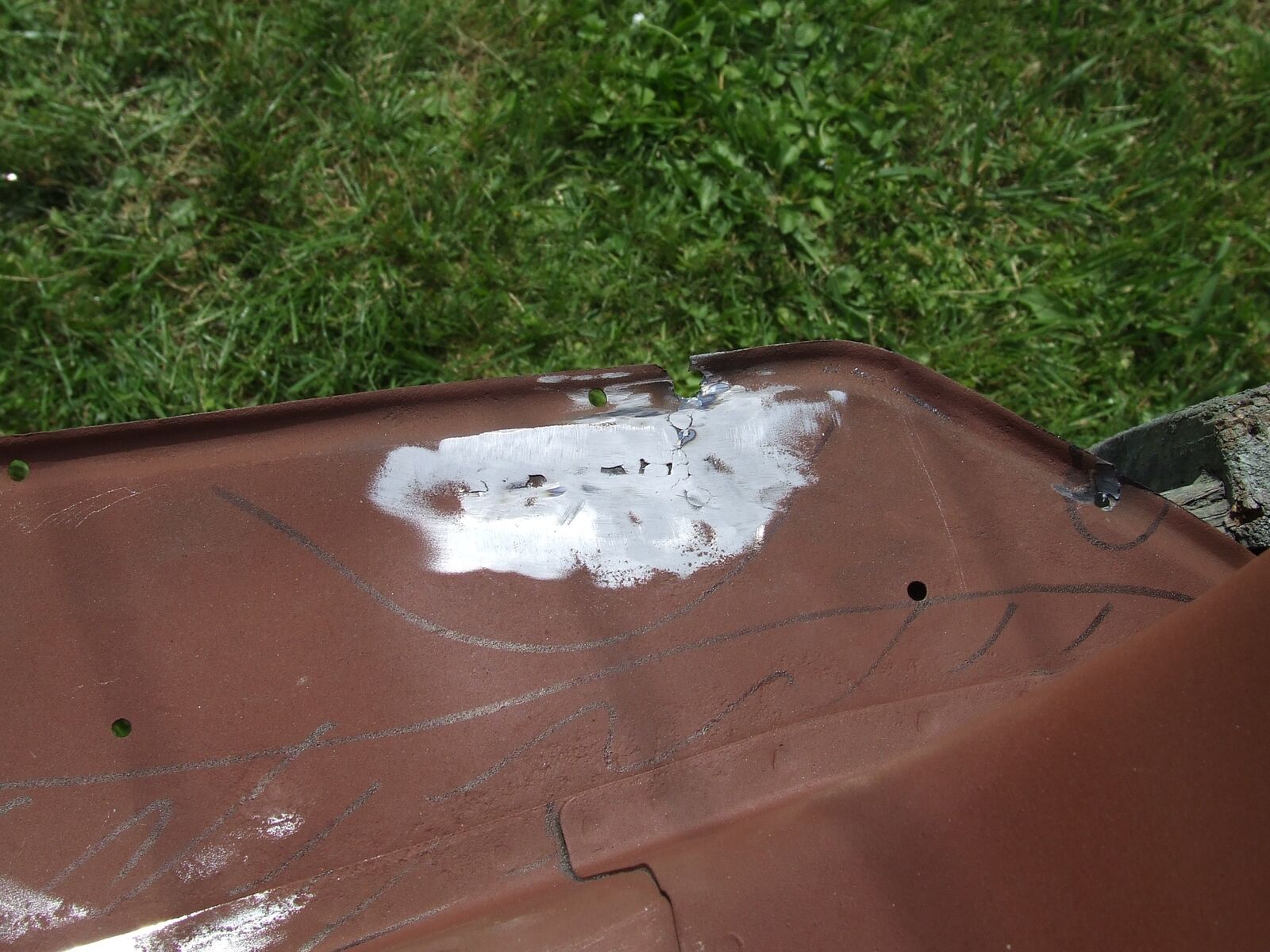

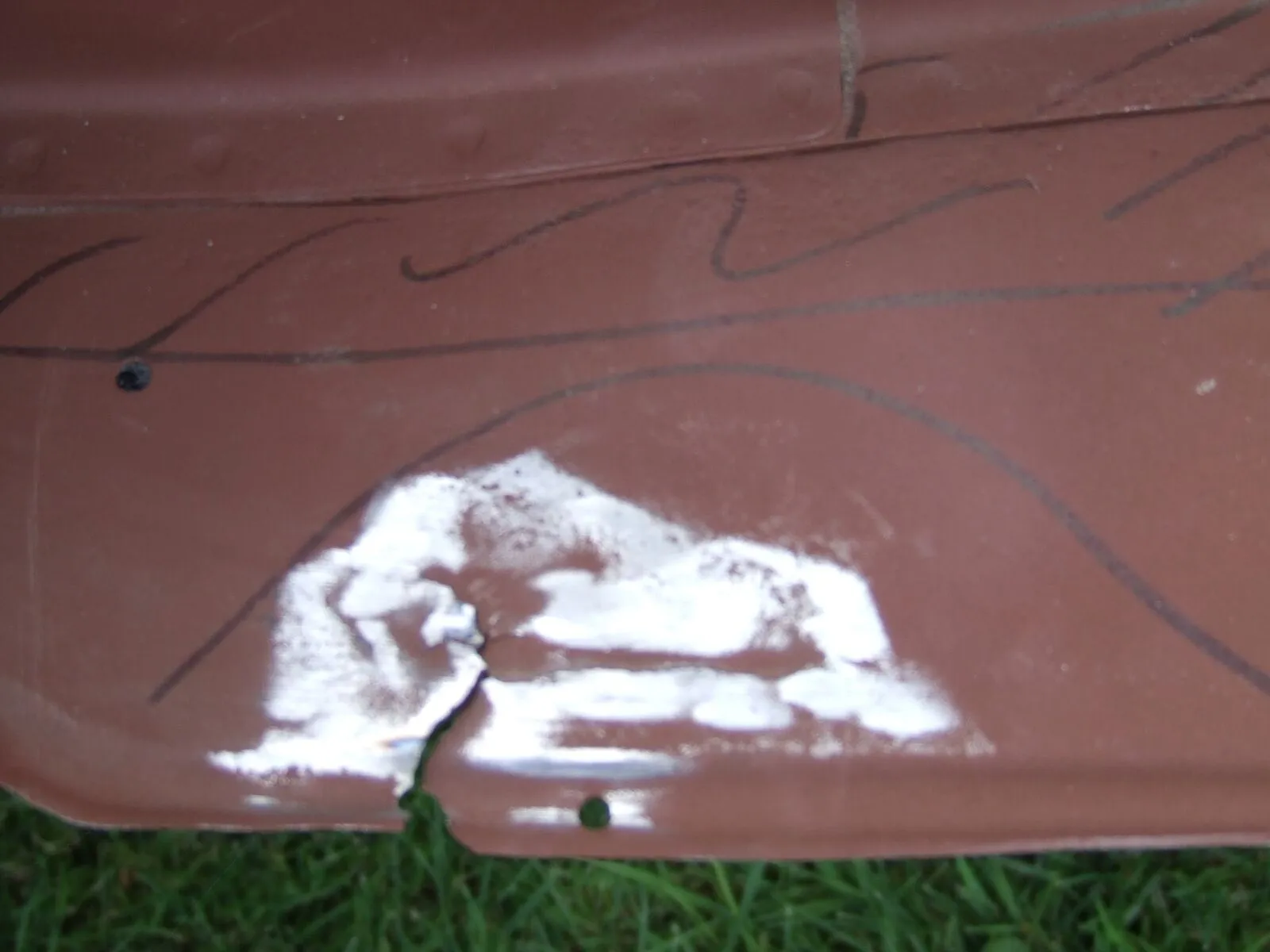

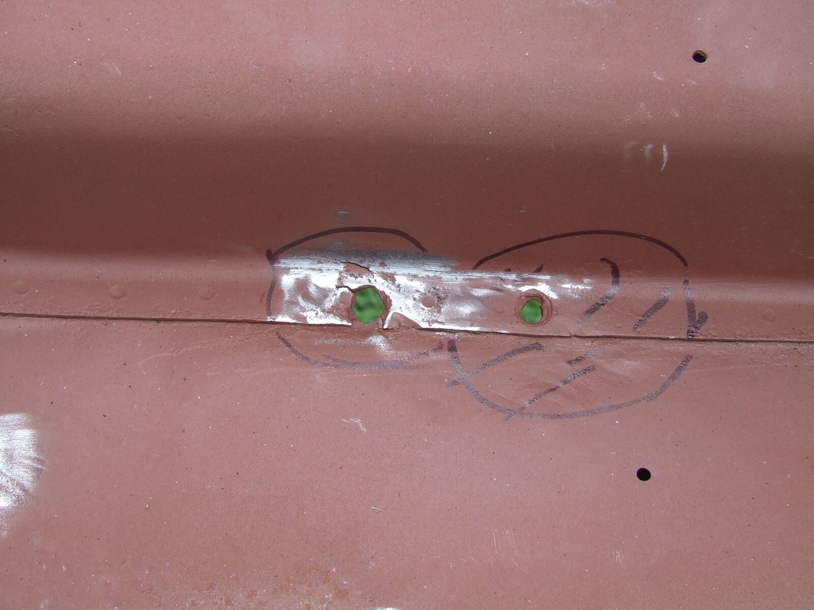

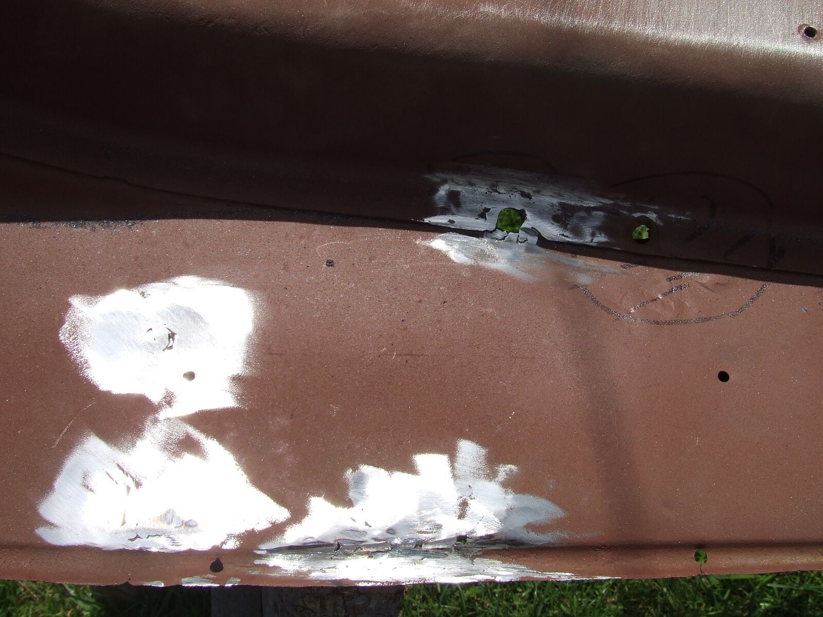

  • Zitat
    Wiso hast du die Stellen an der die Hauptständerschrauben durch den Rahmen gesteckt werden gespachtelt.
    edit meint das es nötig war ne dünne schicht aufzutragen
    Der Rest auf dem Trittbrett beim ersten Aufbocken oder wenn man beim Antreten gerne mal aufs Trittbrettabrutscht und es verbiegt.
    hängst stark davon ab wie dick der spachtel aufgetragen ist ,bei meiner rally hab ich auch spachteln müssen und da platzt nichts und das seit gut 5 jahren ned
    so schlecht ist spachtel nicht wie immer gesagt wird kommt halt auf die verarbeitung drauf an ;)

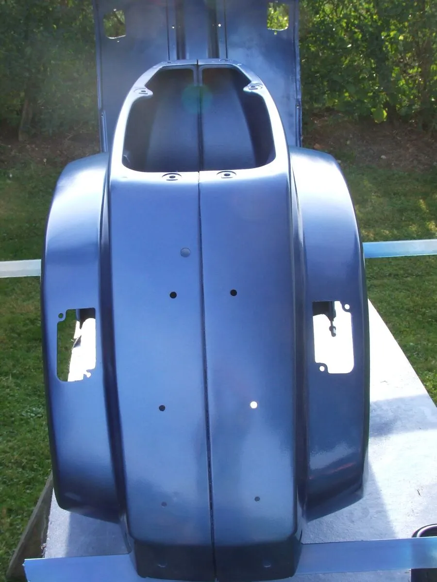

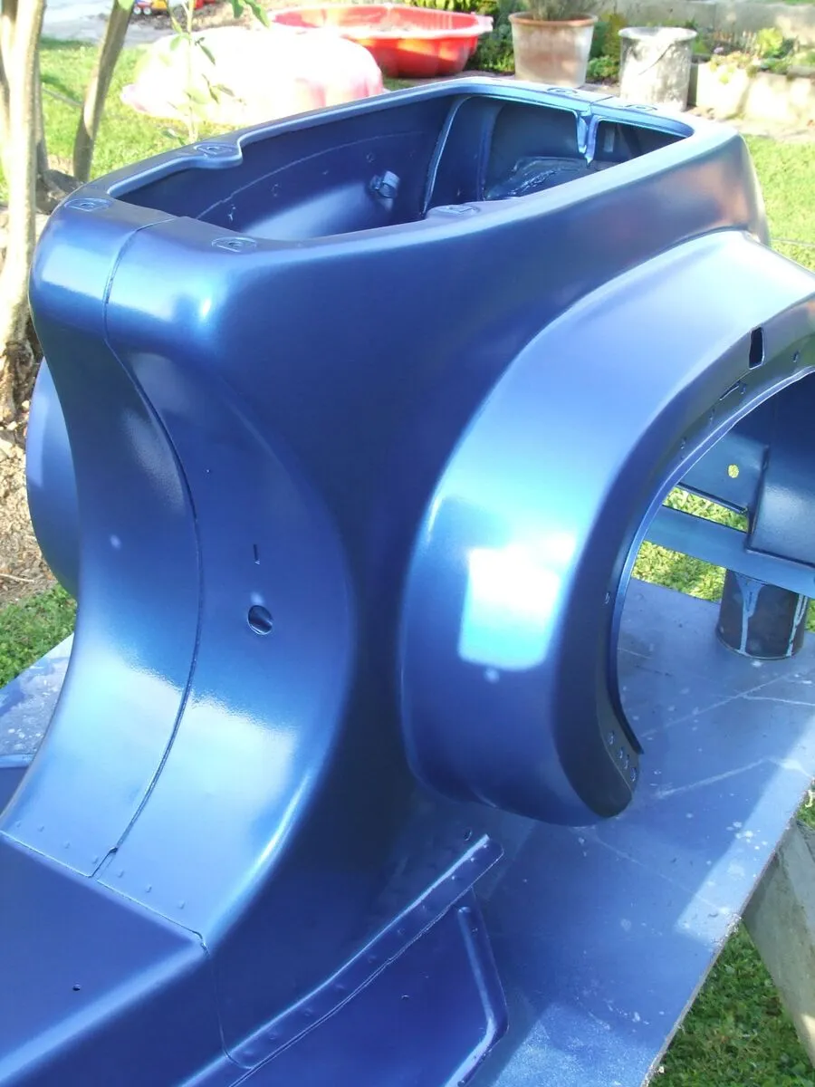

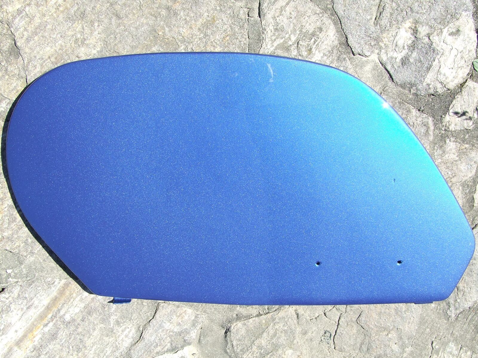

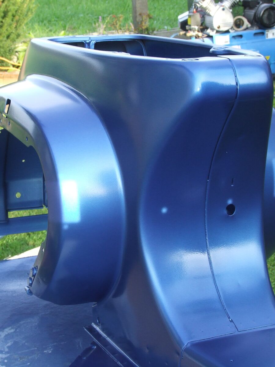

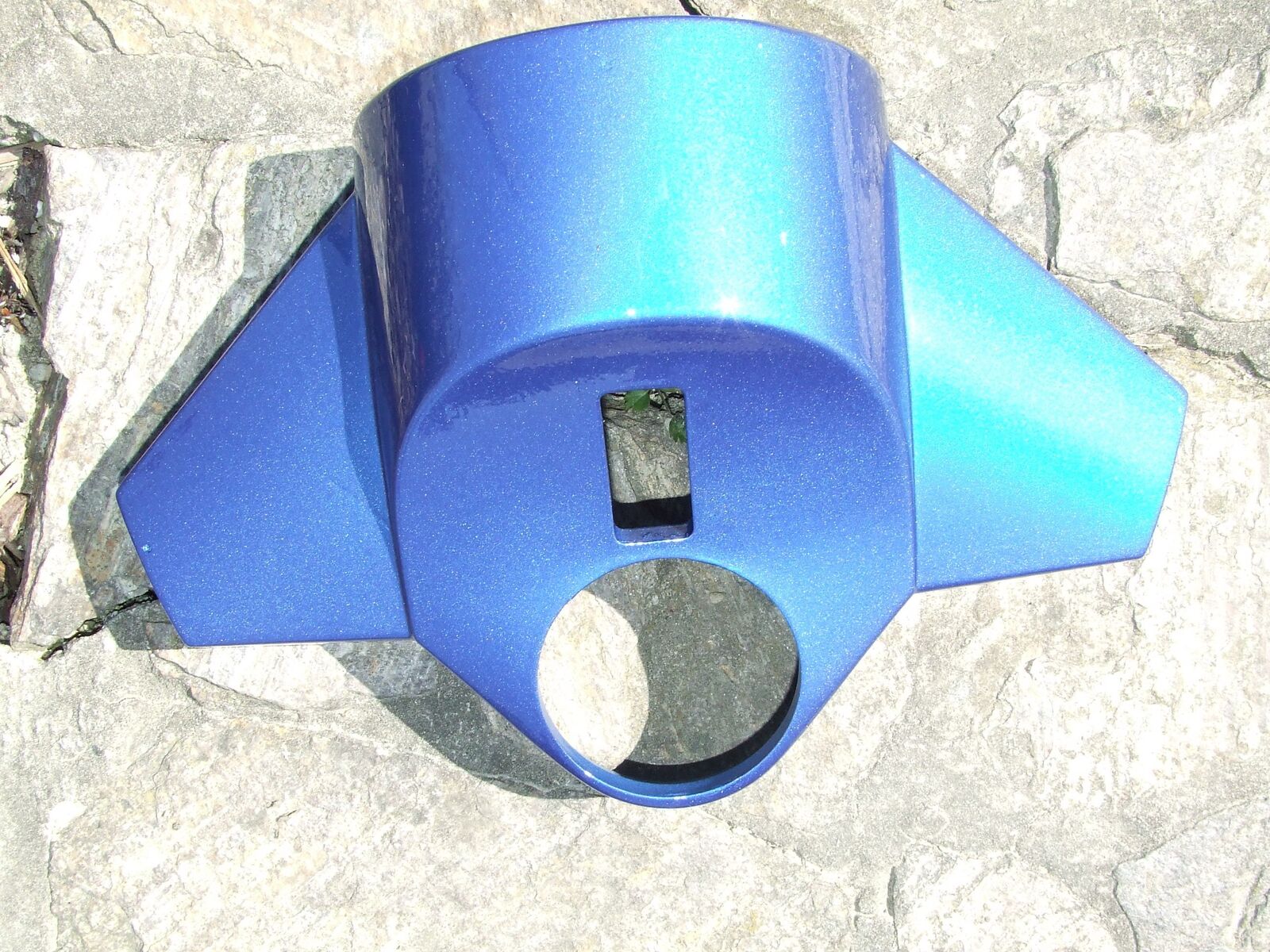

  • Kleines Update (wurde auch zeit :whistling: )
    MOTOR
    Nach nen halben tag intensiven schleifen,
    Endlich der erste farbtone
