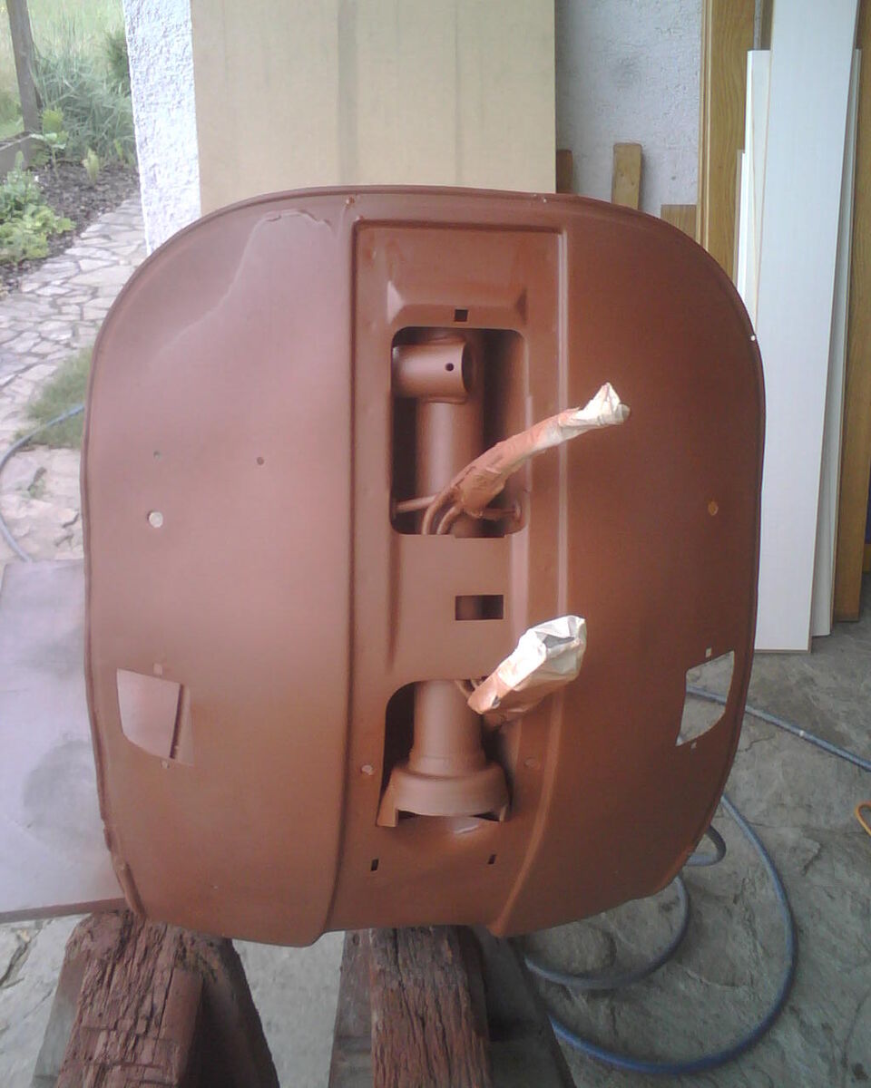

    Es geht voran
    da der rahmen gerade beim strahlen ist , hab ich mal mit den anbauteilen weiter gemacht
    die grundfarbe ist schon mal drauf

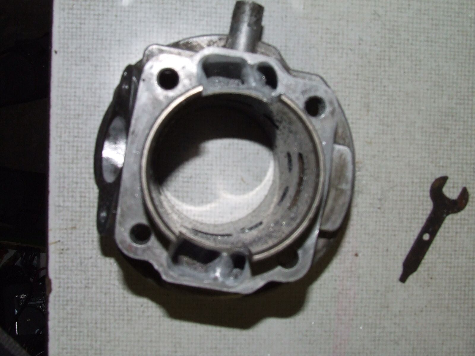

    nebenbei hab ich mal mit den Pinasco angefangen zu bearbeiten

    Du solltest IMHO bei den ÜS im Zylinder relativ gerade nach oben gehen, und nicht so abrunden...

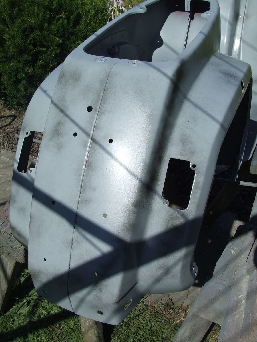

    letzten Samstag vom strahler geholt
    blech gleich mal gerichtet und grundiert , freitag gehts ans schweißen

    Ich hab mal ne kleine Frage @rally211:
    Mit was hast du die Vespa grundiert???

    • #35
    das die kritischen stellen mit Brunox Epoxy danach mit 1K Washprimer rotbraun , dann noch mit 1k grundierfüller express (hier hauptsächlich die trittblech unterseite und die innenräume ) aussen mit 2K Grundierfüller (das schwarze Zeug)

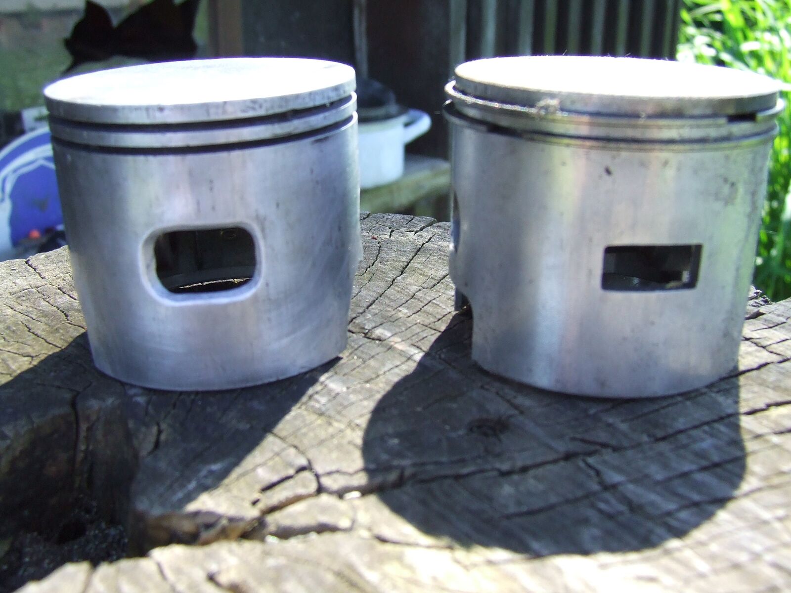

    so hab endlich mal wieder Zeit gefunden zumindest den zylinder fertig zu machen

    • #38
    Wiso hast du die Stellen an der die Hauptständerschrauben durch den Rahmen gesteckt werden gespachtelt. Das platzt dir doch beim ersten anziehen der Schrauben alles ab. Der Rest auf dem Trittbrett beim ersten Aufbocken oder wenn man beim Antreten gerne mal aufs Trittbrettabrutscht und es verbiegt.
    "Der Vespa Youtube Kanal"
  • rally221
    rent a tent
    231
    21,561
    4,113
    Braunau am Inn
    Freerider SC
    • August 17, 2009 at 21:42
    • #39
    edit meint das es nötig war ne dünne schicht aufzutragen
    hängst stark davon ab wie dick der spachtel aufgetragen ist ,bei meiner rally hab ich auch spachteln müssen und da platzt nichts und das seit gut 5 jahren ned
    so schlecht ist spachtel nicht wie immer gesagt wird kommt halt auf die verarbeitung drauf an ;)
