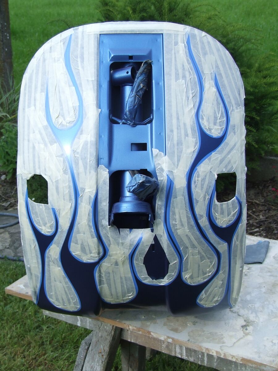

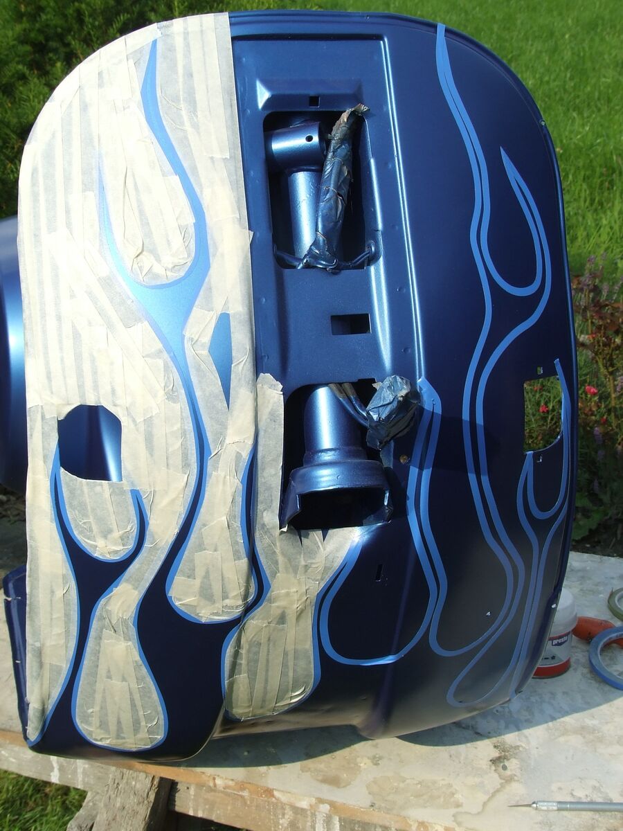

    • July 10, 2010 at 23:33
    • #47
    ergebniss is zwar nicht perfekt aber für erste mal ned so schlecht wie ich finde :whistling:
    ab jetzt wirds schwieriger ,beide seiten sollen ja identisch werden :-4
    Member of "Rogue Unit SC"
    Der Teufel hört Techno

    • July 11, 2010 at 08:53
    • #48
    gefällt! Ohje Identisch sollen beide Seiten werden des wird ja ein Spass 2-)

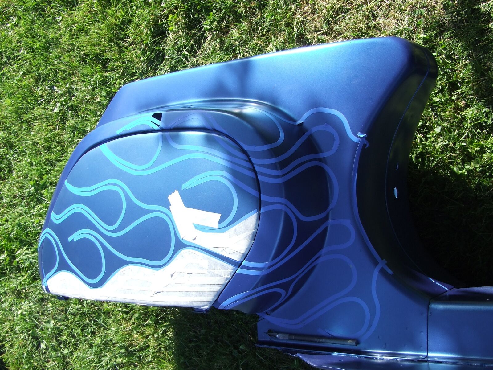

    • July 12, 2010 at 22:14
    • #49
    Mhmm nicht schlecht jubel
    Allerdings finde ich, hättest du dir Flammen durch eine andere Farbe (gelb/orange) besser hervorheben können...
  • juny79
    Hausdrache
    437
    13,667
    2,481
    • July 12, 2010 at 22:15
    • #50
    james, das sind ghostflames, und das blau ist tape.... :D
    die könnten ein bisschen dicker sein find ich, da verschätzt man sich mit dem tape ganz leicht denk ich
    ich freu mich auf fertig-pics :love:

    • July 12, 2010 at 22:27
    • #52
    @juny & James
    richtig sollen Ghostflames werden ,die üblichen Flames wollte ich nicht ,leider hab ich vorne am beinschild etwas zu dick aufgetragen soll auf den Backen wesentlich dezenter werden
    fertigstellungstermin noch unbekannt mir fehlen noch der lagersatz sowie tonnenweise kleinteile :+5

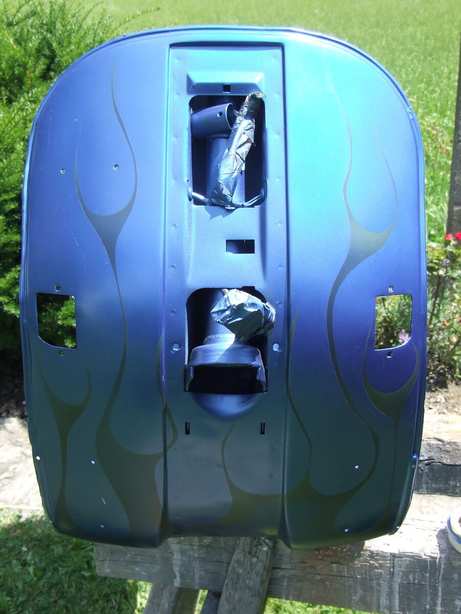

    • July 13, 2010 at 08:27
    • #54
    Zitat von gandisgarage
    hab ich auch mal bei einem modellauto gemacht, hab da aber den farbton etwas heller gemacht als den rest, kam echt super rüber
    zuerst hatte ich das auch so geplant ,die flammen silber zu machen , aber da die Vespa als ganzes relativ dunkel gehalten wird bin ich dann bei diesem Schwarzblau met. gelandet :love:

    • July 13, 2010 at 19:07
    • #56
    schaut gut aus :thumbup:
    was ich geil fänden würde wäre wenn du die jetzigen dunkleren flammen als schatten nehmen würdest und dann nochmal mit nem leicht helleren lack leicht versetzt drüber.
    dann viele schichten klarlack und es sieht aus wie wenn du reinfassen könntest :love:

    • July 13, 2010 at 20:25
    • #57
    wie meinste das genau ?? nur über die flammen oder die gesamte karosse ??
    @ graue düse
    viel erfolg ,ned entmutigen lassen ,hab selber einige meter vom klebeband benötigt bis ich einigermaßen runde rundungen zusammengebracht hab :pinch:

    • July 13, 2010 at 20:34
    • #58
    ich meine das so:
    nochmal die gleichen flammen lackieren, aber ne nuance heller als der grundton und leicht schräg nach oben versetzt.
    dann sieht dass so aus wie wenn die helleren flames über dem lack schweben und nen dunkleren schatten auf den grundlack werfen.
    verständlich?!
    und den klarlack dann natürlich auf die ganze karosse ;)

    • July 13, 2010 at 20:45
    • #59
    ah jetzt versteh ich was du meinst :-4
    so ungefähr --->

    • July 13, 2010 at 20:59
    • #60
    jein...
    bei den backen sinds ja jetzt keine wirklichen schatten, oder? sehs nicht genau, spiegelt zu sehr :-4
    und outlines hatte ich jetzt auch keine im kopf.
    ich mein wirklich die gleiche kontur nochmal abkleben, nur eben 1cm oder so versetzt.
    aber geil sieht auf jeden fall aus, wenns so wird hättest du dir auch ein lob verdient :D
    und was den 3d-effekt auch noch verstärken würde/könnte wäre erst 2 schichten klarlack, dann die helleren flammen und dann nochmal 2 schichten klarlack.
    dann hebt sichs denk ich noch mehr ab und die verschiedenen "ebenen" haben unterschidlichen tiefen.
    verstehst was ich mein?
