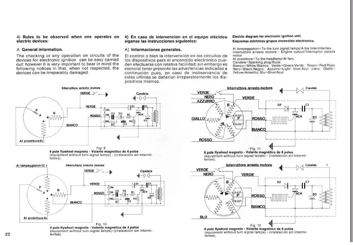

    Das ist schwer zu sagen, könnte (71) ein Vorläufer der Neueren sein. Die Anschlüsse weiß, rot, grün, grün und separate Masse sprechen eigentlich dafur. Was ist auf der Zündgrundplatte verbaut. Auf dem Bild mal ein paar Variationen.
    klaus
