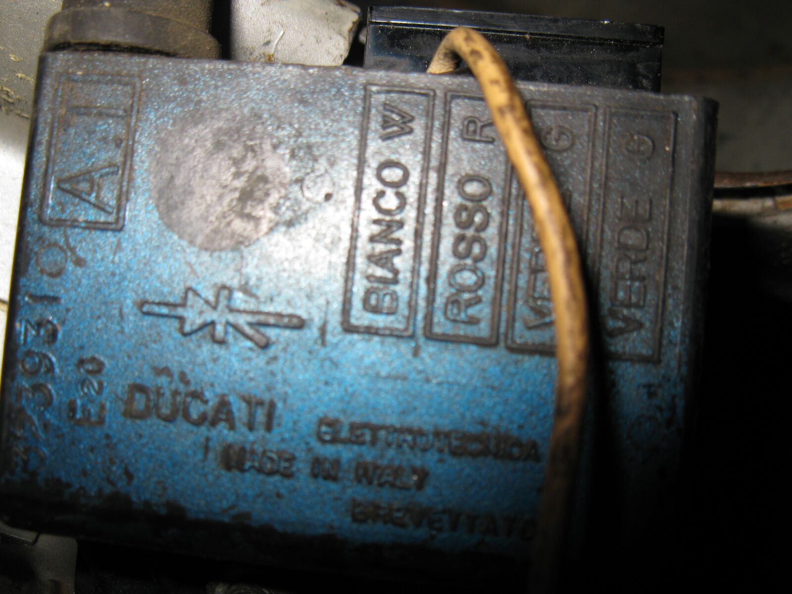

    an meiner PV125 ist folgende Zündbox verbaut. Kann irgendjemand dazu was sagen. Das ist doch nicht original oder??
    Falls jemand die Zündbox kennt, wäre es klasse wenn Ihr mir einen [lexicon='Schaltplan',''][/lexicon] oder ähnliches dazu hättet.
    Danke im Vorraus.
    Grüße
    Jürgen

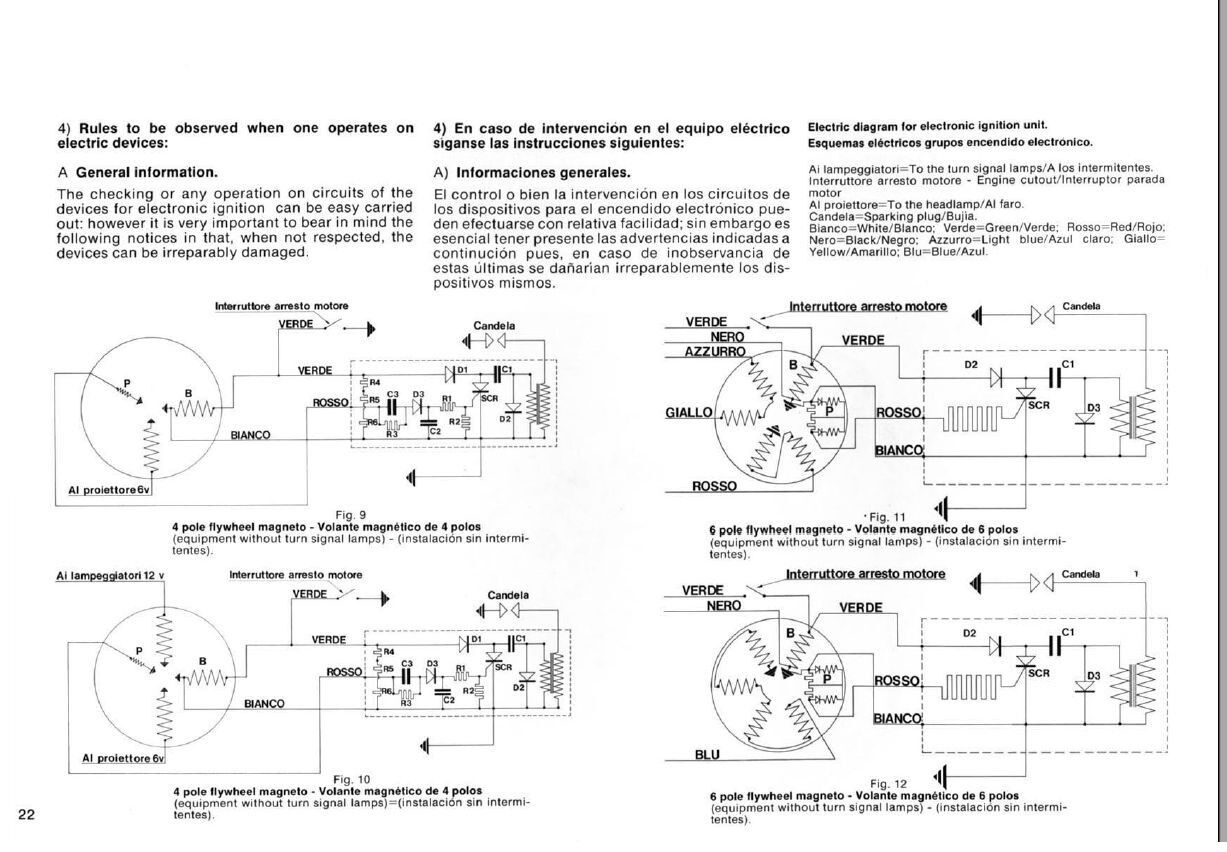

    Das ist schwer zu sagen, könnte (71) ein Vorläufer der Neueren sein. Die Anschlüsse weiß, rot, grün, grün und separate Masse sprechen eigentlich dafur. Was ist auf der Zündgrundplatte verbaut. Auf dem Bild mal ein paar Variationen.
    klaus
