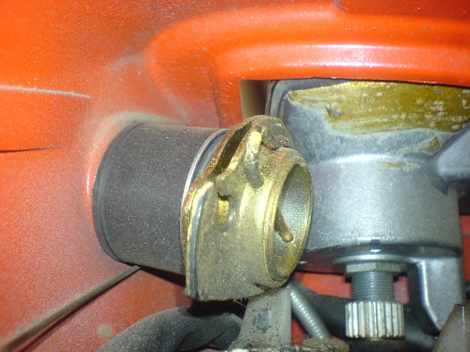

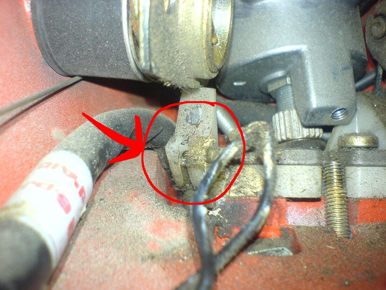

    • May 5, 2009 at 17:23
    Ok vielen dank :) sehe ich das richtig, muss der draht zum lenker dort raus kommen, wo ich es auf dem bild (1) markiert habe? weil wenn ich versuch den draht von der anderen seite reinzudrücken, tut sich irgedwann nichts. entweder er klemmt oder er kommt zum lenker doch durch einen anderen schlauch.
    Und wie befestige ich den draht dann wieder an dem gasgriff (bild (2))

    • May 5, 2009 at 22:56
    Ja da wo du markiert hast ist der Anschlag der Zughülle, also kommt da auch der Draht raus. Du wirst den Draht von oben nach unten durchschieben und dann den Endkopf einfach in das Loch vom Gasgriff einhängen (siehe Foto). Ist eigentlich eine relativ logische Geschichte. Wenn du dann am Griff drehst, wird der Zug quasi über die Führung nach oben gezogen.
    Achja...fängst du vom Vergaser an zu schieben?..das ist eigentlich falsch, es sei denn du schraubst die Endköpfe auf beiden Seiten an. Normalerweise ist ein Ende fest am Zug dran (das kommt an den Griff) und beim Ende am Vergaser führst du den Draht durch einen Endkopf den du dann zuschraubst und somit auf dem Draht fixierst...
