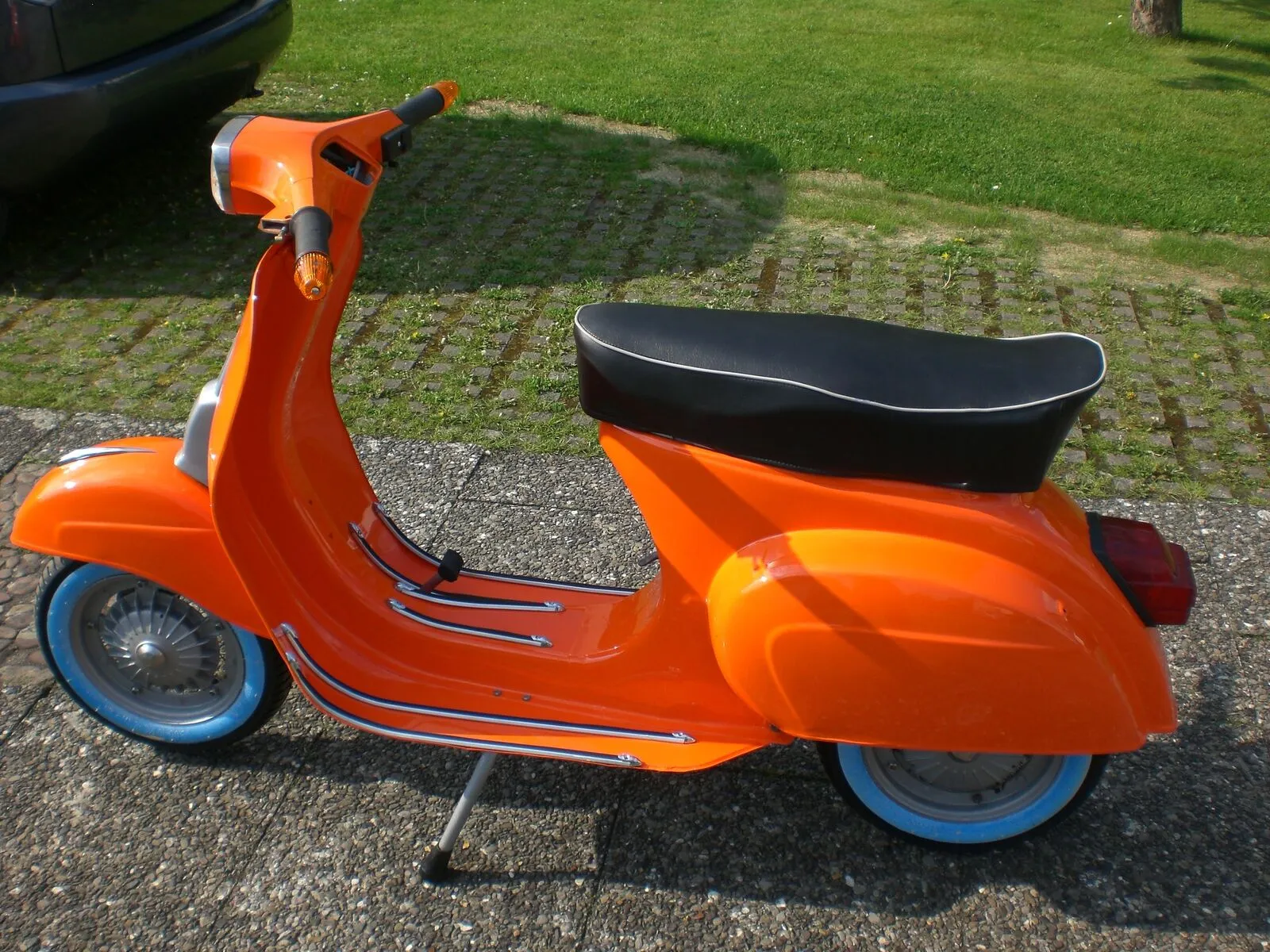

    habe da mal 2 Fragen . Wie ist das bei den Seilzügen für Schaltung und Gas im Lampenkopf. Wenn diese eingehängt sind ist das dann alles ? Werden die nur gespannt über 1. den Vergaser (Gas) und die Schaltzüge halt über die Schaltung? Oder gibts da noch was ? Ich meine müssen die Schutzhüllen noch irgendwo in eine Halterung oder sowas?
    Hab mal Fotos mit rangehängt.
