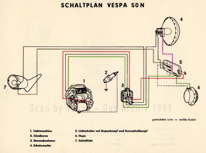

    habe grad mal gegoogelt es gibt auch modell ohne bremslicht und blinker und mit wie diese dein kabelbaum müsste also so aussehen
  • alexhauck
    17,408
    3,417
    SHA
    reiner Internetrollerfahrer
    • April 17, 2006 at 14:05
    das kabel zur zündkerze geht direkt aus der LiMa raus?
    dann schau dir mal folgenden schaltplan an

    • April 17, 2006 at 14:12
    ich bin echt kein fachmann, glaube aber das abgebildete modell ist nicht das meinige (Rücklicht, vorderlicht sieht alles gleich aus, ich habe allerdings nur drei Gänge (nicht vier), und meine Fahrgestellnummer ist V5A1T (nicht V5SA1T)). Habe eben auch, wie gesagt, zwei Fassungen im Rücklicht?!
    An meinem Kabelbaum haben sich wahrscheinlich schon Generationen von Bastlern versucht, da sind wesentlich mehr Adern/Kabel drin als auf dem abgebildeten von scooter-center. Sieht alles sehr selbstgemacht aus bei mir.
    Ich werd den Kabelbaum also direkt an die Lichtmaschine anschließen, ohne Umwandler/Gleichrichter.
    Kannst Du mir auch mit meinem Vorderbremsen-Problem weiterhelfen? Zur Erklärung: Der Bremshebel direkt an der Vorderbremse (nicht der am Lenker) lässt sich nicht mehr bewegen. habe es schon mit Entroster versucht, bringt aber bisher nichts. Der Bekannte von dem ich die Vespa abgekauft habe - und die dann 2 Jahre im Keller rumlag - hat mir versichert, dass die Bremse vor Einlagerung funktioniert hat. Muss ich die Bremse komplett ausbauen, oder gibts da einen Trick?

    • April 17, 2006 at 14:19
    super danke, das sieht schon eher nach meiner vespa aus (d.h. unkomplizierter als die Pläne die ich bisher gesehen habe - obwohl mein Rücklicht - wie gesagt - zwei Fassungen hat). Nach diesem/deinem Schaltplan fehlt mir aber definitiv der stromabnehmer. Geht es auch ohne den!? (Zur Erklärung: Der Freund von dem ich die Vespa gekauf thabe hat mir versichert, dass er mir alle Teile gegeben hat - und der Stromabnehmer ist nicht dabei).

    stromabnehmer = Punkt 3 von deinem Schaltplan. Dieser Stromabnehmer fehlt mir.
    Am Bremspedal habe ich bei Einbau der Bremse nach einem Schalter/Kontakt für das bremslicht gesucht. Da ist definitiv keiner - es sei denn irgendwo im/innerhalb des Chassis, wo das Bremspedal dann eingebaut wird.
  • alexhauck
    17,408
    3,417
    SHA
    • April 17, 2006 at 14:46
    achgott das meinst du - das ist im grund nur ein plastikgehäuse wo die 3 kabel zusammengemacht sind, du siehst auf dem schaltplan ja: 3 kabel gehen rein, 3 wieder raus. die sind da innen drin zusammengesteckt aber mehr is das nicht. kannst auch einfach die kabel so zusammenmachen und nen schrumpfschlauch drüber, geht genauso.
