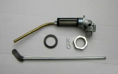

  • Wenn Du auf deinem Roller sitzt und Dir zwischen die Beine packst und dann mittig zum Roller nach unten gehst wirst du irgendwann ein kleines Loch entdecken. Da kommt das Teil auf dem Bild(Benzinhahnhebel) rein und zwar mit der Runden Seite zuerst.
    Wenn Du dann die Sitzbank hochklappst und das Werkzeugfach entfernst siehst Du wie das teil da rein kommt. Dann wird das mittels Splint mit dem Teil verbunden das unten an deinem Tank klebt.( Benzinhahn)
    Um genau zu sehen was da zu machen ist kannst Du ja erstmal den Tank ausbauen und schauen wo das passt.

    wo genau muss ich den splint am bezinhahn befestigen? an der seite durch die zwei kleinen löcher?
    ja genau , dazu gehört ja auch dieser Splint ,der gerade teil gehörtb durch die Löcher und die öffnung der stange durch ,der gebogene teil fest auf den Benzinhahn schieben

  • also bei mir klappt das irgendwie nicht.
    ich schieb den geraden teil durch den benzinhahnhebel und dann durch die zwei löcher
    und wenn ich den anderen teil dann versuch auf den benzinhahn zu schieben rutscht der sowieso wieder runter wenn ich den benzinhahnhebel beweg.
    außerdem hat das alles auch überhaupt keine wirkung
    muss der benzinhahnhebel zwischen die zwei löcher, sprich muss ich dann den benzinhahn drehen?
  • du steckst den benzinhahnhebel in der stellung close in den benzinhahn und steckst dann den splint durch die zwei löcher und den hebel (erst durch das eine loch, dann durch den hebel und dann ins zweite loch fummeln)
  • der hebel, den du auf dem bild zeigst, hat ein loch (wahrscheinlich ein langloch, das auf der kurzen seite zugebogen ist). der benzinhahn hat zwei löcher und nimmt quasi mit seinem grossen loch mittig den hebel auf. wenn jetzt die zwei löcher des benzinhahns mit dem loch des hebels fluchten, kannste den splint einschieben... und dann kannste mittels des hebels den benzinhahn öffnen oder schliessen... Offen= benzin läuft aus dem tank, Zu= benzin bleibt im tank und läuft nicht mehr weiter in den vergaser

    stimmt, so kann das nicht fuktionieren. im Benzinhahn ist nach vorne ein Loch in dieses Loch steckst Du die Stange des Hebels und zwar so, dass vorne das richtige zu lesen ist (offen oder zu). Dann schiebst Du die gerade Seite des Splintes durch den Benzinhahn und den darin befindlichen Hebel. Das ist zwar ne arge Fummelei, aber alle anderen haben das auch schon geschafft.
    klaus
  • oder einfacher wenn der hahn zu ist muss der hebel, wenn du druaf schaust uf vier uhr zeigen, eindach mal am hebel gucken wie es aussieht, wenn das loch im hebel honrizontal ist. am ende macht es sinn zu "erfühlen" dob der splint in beiden lochern am hahn ist, sonst faellt er dir waerend der fahrt raus. ist die ersten male eine ueble frickelei.
