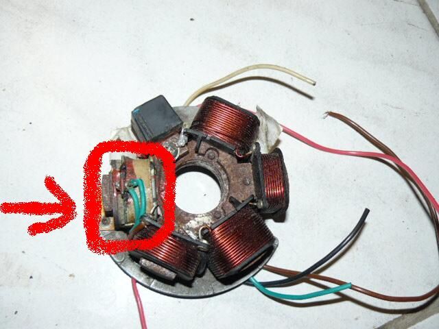

    Kann man das eingekreiste Teil austauschen oda wechseln ??
    Zündplatte von pk50xl automatik
    danke für eure Hilfe

    na, beim kabel umlöten eine litze abgerissen?
  • EAsystar
    155
    27
    Essen
    Pk 50 xl Automatik
    • May 9, 2009 at 01:04
    wie jetzt??
    also is das verlinkte Teil richtig und man kann es ohne weiteres einfach austauschen??

    hey
    das finde ich ja klasse. weil ich war in der werkstatt wergen einer zündanlage und da meinte der mechaniker nachdem er das pick abgewechselt hatte, dass der fehler halt nur an der erregerspule liegen. er meinte es is nicht möglich die einzeln zuwechsel und ich sollte mir ne neue ankerplatte kaufen.
    aber ihr wisst ja was das für neh automatik kostet.
    dann werde ich das verlinkte teil wohl kaufen und in eine andere werkstatt gehen

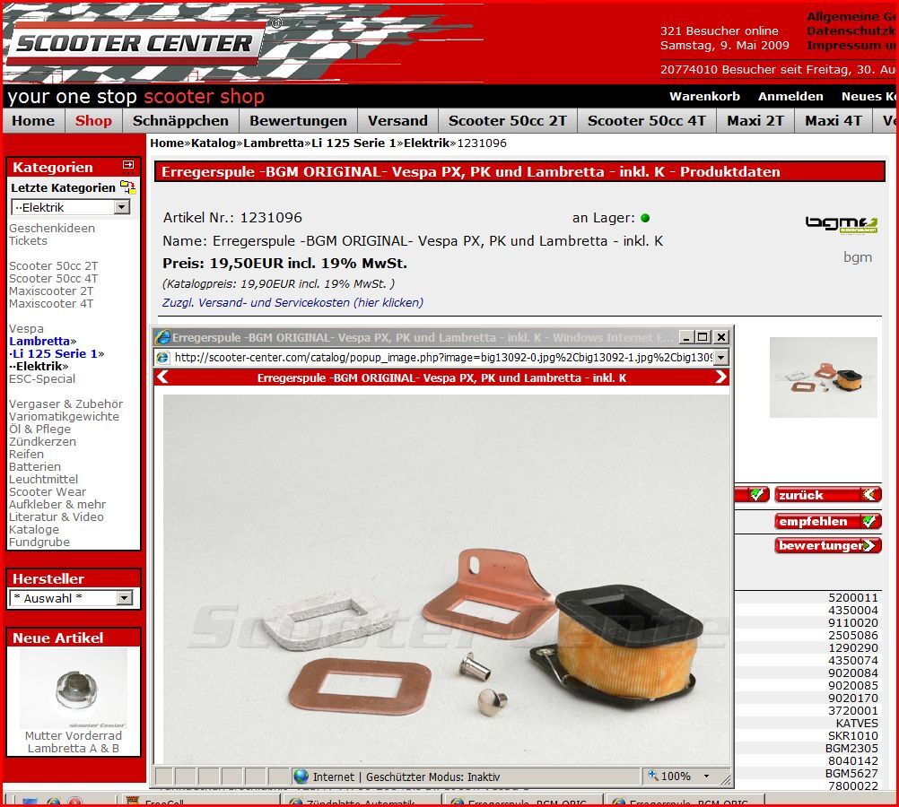

    • May 9, 2009 at 09:58
    Das ist sie und da bekommst Du sie.
      • 179.41 kB
      • 1,002 × 900
      • 201
  • EAsystar
    155
    27
    Essen
    Pk 50 xl Automatik
    • May 9, 2009 at 10:08
    also welche der beiden brauch ich jetzt??
    ich hab eine automatik vespa nur mit elektrostarter.
    • May 9, 2009 at 10:15
    Das ist die gleiche Spule. Nur bei der einen sind die Kupferplatten, Distanzplatte und die Niete mit dabei.
