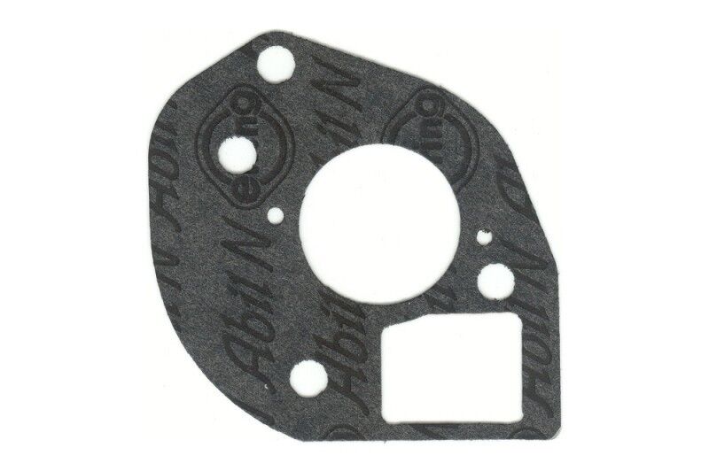

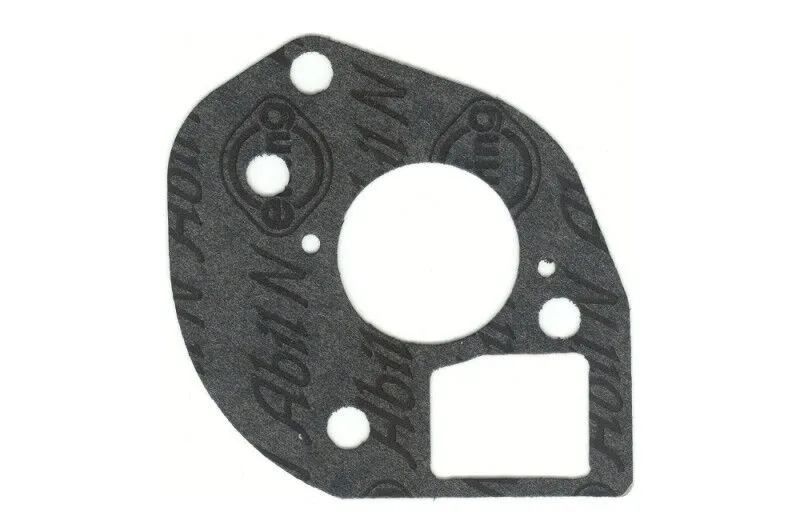

  • noname
    1,545
    302
    Pk 75 xl2 Automatik
    • May 15, 2009 at 18:33
    Den Membranblock bekommst du Sauber in dem du den Luftfilterkasten ausbaust. Den Vergaser mit Kanälen bekommst du mit
    Ultraschall und Bremsenreiniger sauber (im ausgebauten zerlegten Zustand) (Achtung auf die Gummiedichtung im Schwimmergehäuse,nicht mit Bremsenreiniger behandeln, oder neue einbauen)
    An der Dichtung müssen die zwei Bohrungen im genauen Abstand liegen. (Habe mal ein Bild von PK-Automatik (EBAY) )
    Kostet nicht die Welt, und passt auf jeden Fall) Dichtungspapier nehmen um vom Original kopien zu schneiden.
    M.f.G.
    Ingo

  • noname
    1,545
    302
    Pk 75 xl2 Automatik
    • May 15, 2009 at 18:37
    Sorry, nein die Dichtung muß auch ein bissl , Öl und Benzin abkönnen . Auf der dem Foto (Dichtungspaper) steht ein Name , so was muß es schon sein.
    Sonst löst sich das Teil nach kurzer Zeit auf und du hast wieder ein Falschluft und Vergaserabstimmungsprob.

    • May 16, 2009 at 09:48
    Hi, nein nicht nur der Vergaser, so wie auf dem Bild, und richtig Dichtungspapier verwenden.
