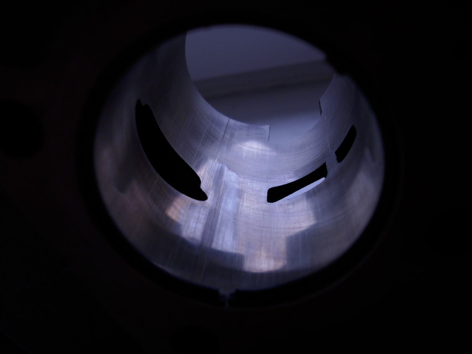

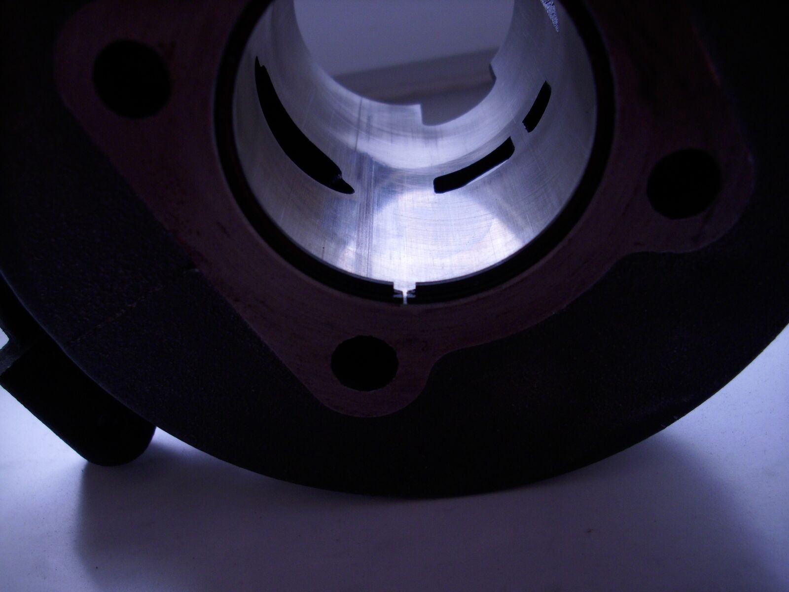

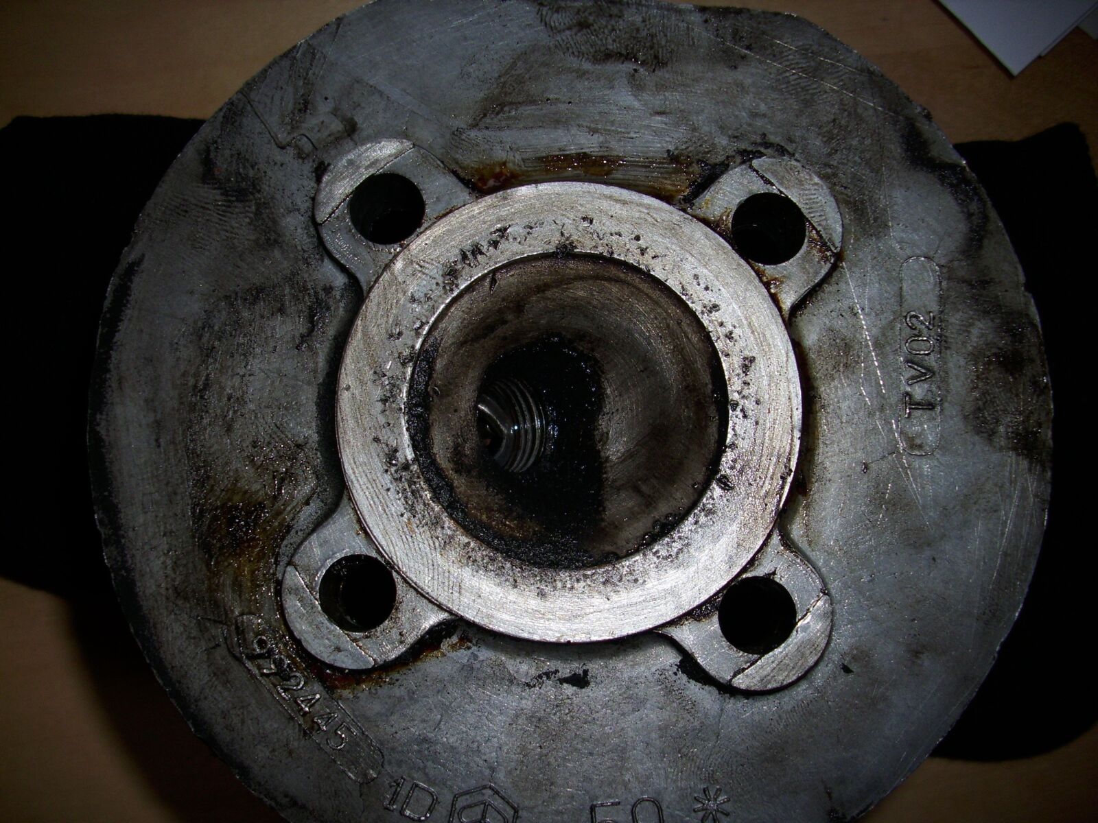

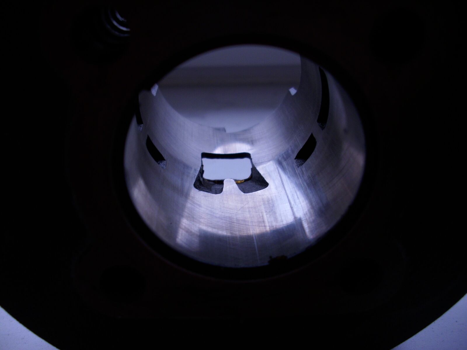

    Am Zylinderkopf sieht mal solche komischen Einschlaglöcher.. Woher können die kommen?
    Beim Zylinder hab ich mal den Kolbenring reingelegt.. muss der Schlitz so klein sein? Ich hab das gefühl der der sich noch ausdehnt bei der Hitze, dass der sich vieleicht an die Seiten Wand presst.
    Aber ansonsten fühlt der sich sehr glatt an. Nur an einer Stelle sind längst ein paar Schleifrillen! Erkennt man ein bisschen auf dem dritten Bild (DSC0011.JPG)

    Na ja, richtig gut schaut der Zylinder nicht mehr aus. Ich an Deiner Stelle würde zur Vorsicht einfach mal einen Kompressionstest machen lassen. Die von Dir genannten "Einschlaglöcher" deuten darauf hin, dass der Kopf schon mal an einem kapitalen Motorschaden beteiligt war (zerbröselter Kolbenring, der im Kopf seine Spuren hinterlassen hat).
    Kannst Du die Karre eigentlich noch zurückgeben? Wie mir scheint, hast Du da eine mächtig verbastelte und sehr strapazierte Automatik-Vespe gekauft. D.h. im Zweifel, dass Du erst mal mächtig investieren musst, um die Karre wieder zum laufen zu bringen. Vielleicht hast Du ja Glück und kannst irgendwo einen Ersatzmotor auftreiben. Ansonsten ist mein Rat: Gib das Teil zurück, denn Du wirst nicht so schnell froh werden.
