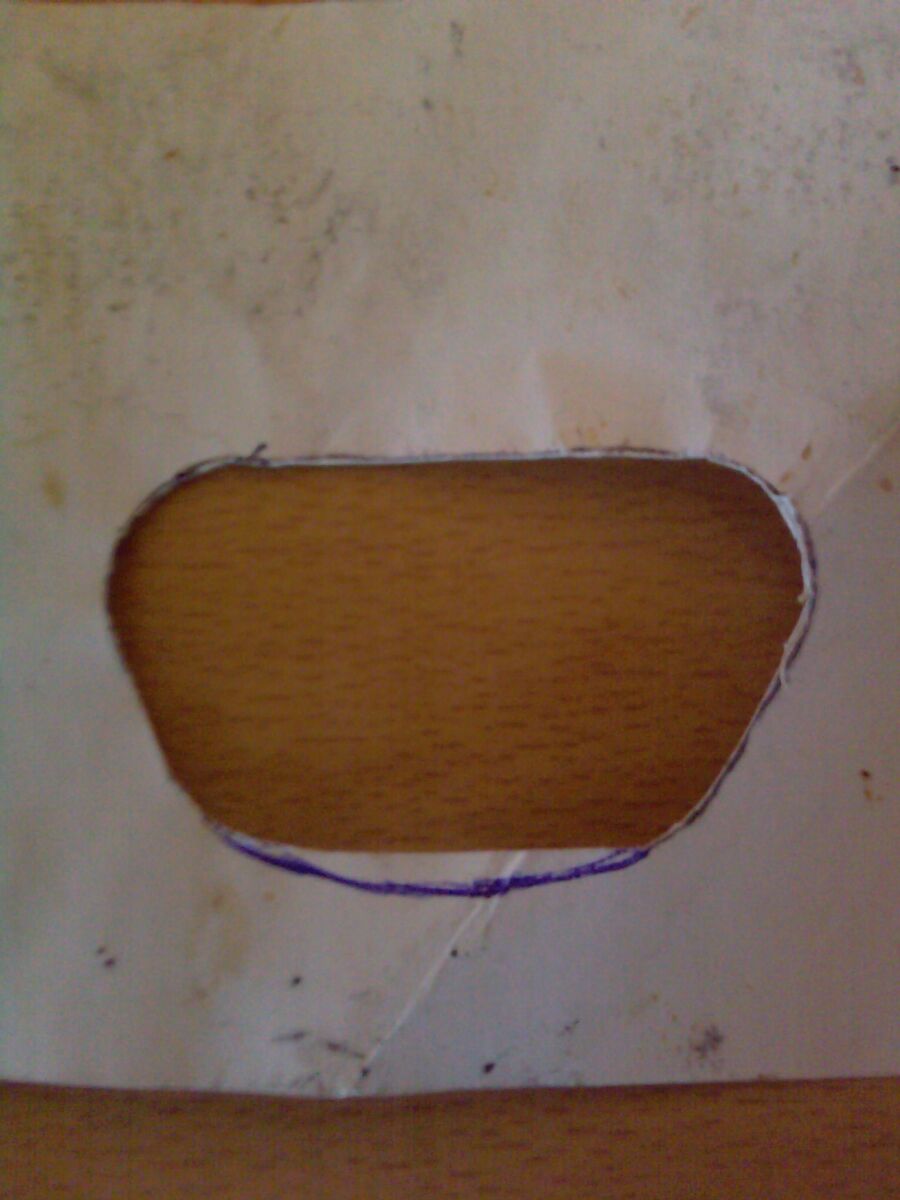

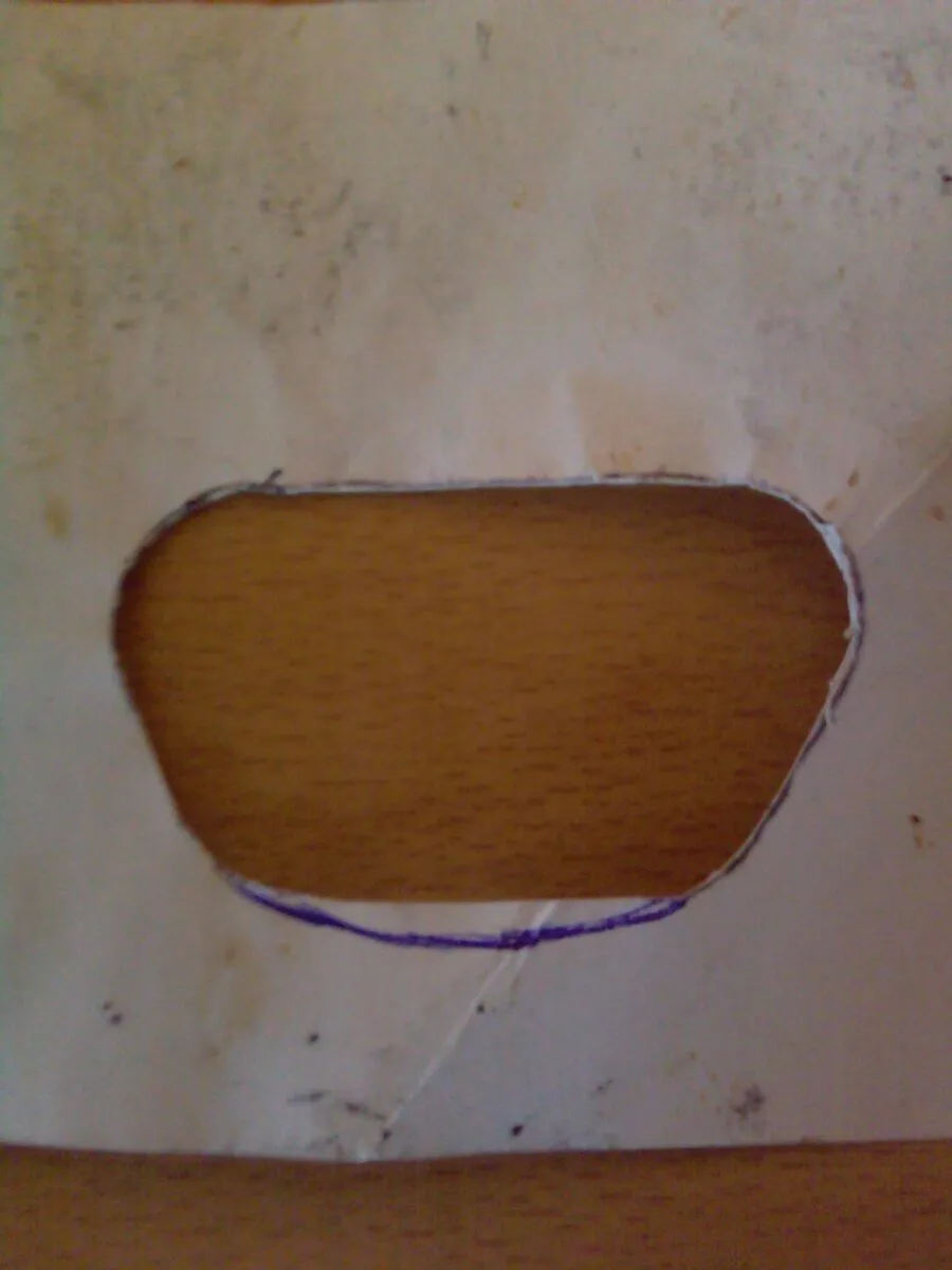

Hab da mal ein Bild von meinen Auslaß reingedonnert vieleich kann man da noch was mit der Form machen.
Schaut nur auf den Bild so assymetrisch aus. -
