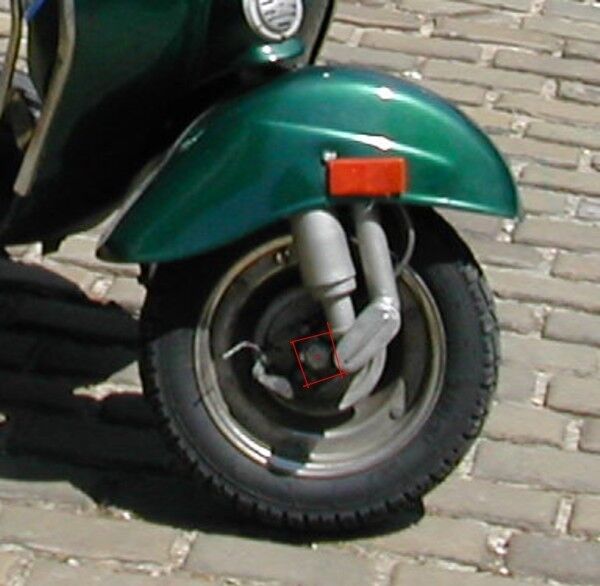

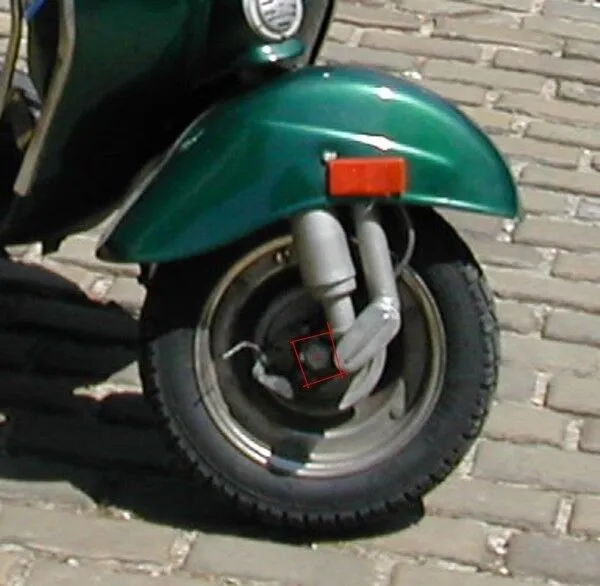

    ist das überhaupt die richtige mutter?

    Rad ab....
    darunter ist ne kleine Kreuzschraube...die lösen, dann geht die Bremstrommel ab...

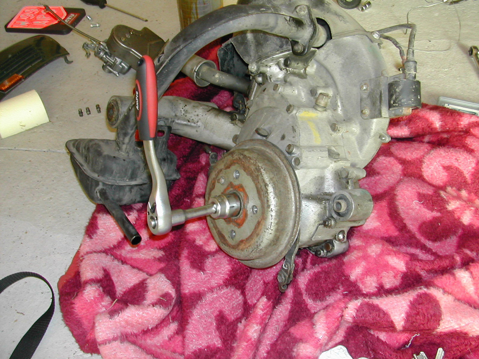

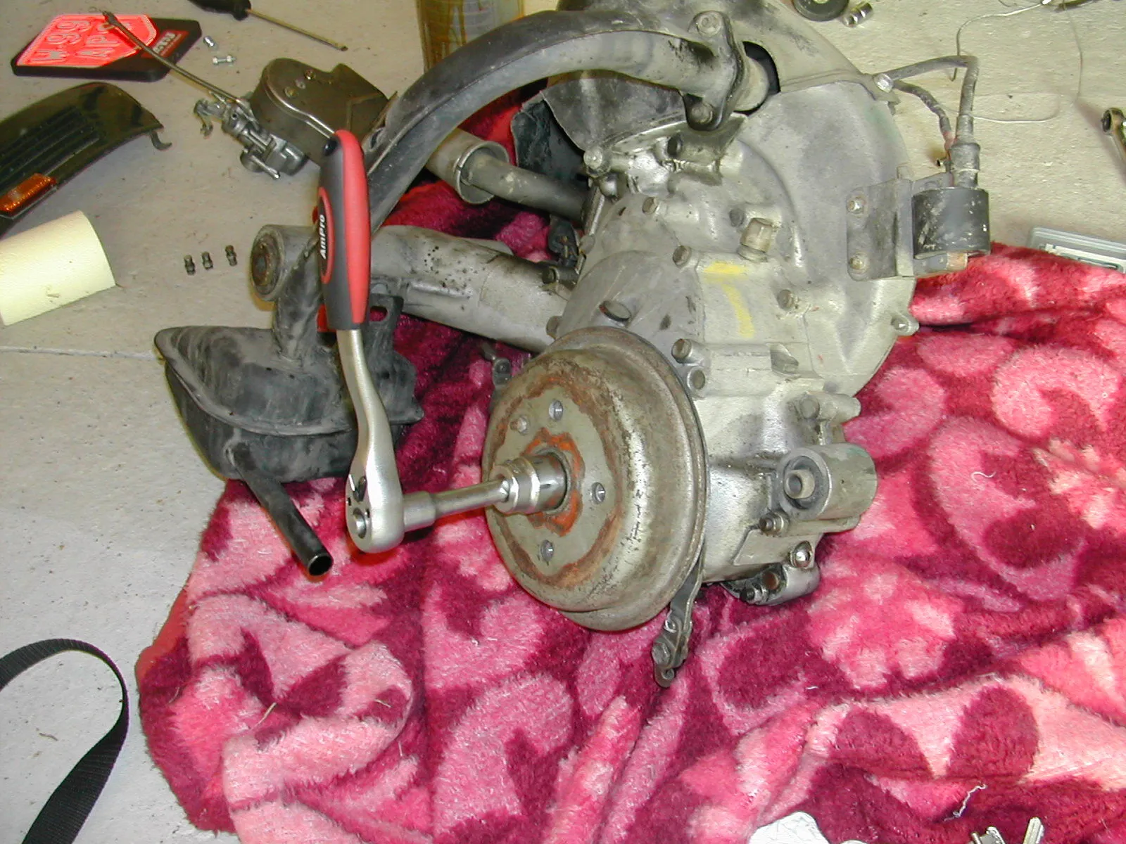

    danke für den tipp! aber hab mich vorher gleich noch an das hinterrad gemacht, bin mit der ratsche ausgerutscht´und mit voller wucht gegen das schutzblech vom auspuff. fazit: 2 cm lange schnittwunde am kleinen finger, sehne zur hälfte abgetrennt, wundentzündung, da rußpartikel sich in den knochen geimpft haben :) oba i gib ned auf!

    Hy Steppenwolf,
    Das mit der Bremstrommel vorne kann ich dir auch nicht weiter helfen. Aber ich habe das selbe Problem. Allerdings mit der Bremstrommel hinten. Da bekomme ich die Mutter auch nicht lose. Ich kann auch nicht feststellen ob es sich da um links oder rechtsgewinde handelt.
