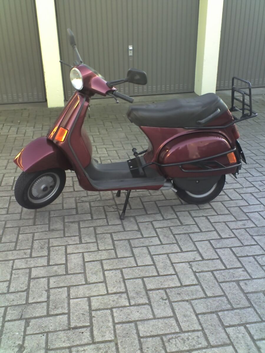

    So, hab mal ein Photo gemacht - allerdings nur von vorne, denn das Problem mit dem Gepäckträger ist gelöst. War eigentlich ganz einfach, brauchte allerdings eine Ratsche und 13er Nuss, mußte ichv mir beim Nachbarn ausleihen :)
    [Blockierte Grafik: http://www.thepicturehost.com/tph/out.php?t=1093_PICT0147.JPG]
    Das mit der Schraube ist auch soweit gelöst. Mußte sie allerdings rausbrechen, da der Trick mit dem erhitzten Schraubenzieher nicht funktioniert hat. Aber kein Problem - hin war sie ja eh.
    Der Gepäckträger ist also ab und somit geht auch der Sitz wieder zu - d.h. das Schloß schließt. Und einen coolen Jethelm in Rollerfarbe habe ich auch. Damit ist nun fast alles soweit in Ordnung :)
    Soll ich mal noch Photos von den Löchern machen, wo die Spiegel rein sollen? Und die Gummistöpsel? Damit Du weißt, was genau da rein soll?
    Mittelfristig werde ich sicher einiges tun müssen. Erstmal putzen, dann ist an ein paar Stellen verkratzt, Lack ist nicht mehr grad so toll. Aber so ist es halt bei einer so alten Maschine :)

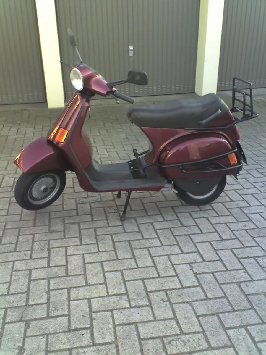

    Edit: So, hier die Fotos!!
    Dieses Bild zeigt die Stelle, wo der Spiegel fehlt, inklusive Befestigungsmöglichkeit (Gewinde) und dem Loch in der Verkleidung, wo auch ein Gummipfropfen fehlt:
    Hier einmal der linke Spiegel, wie er befestigt ist:
    Hier einmal der rechte Spiegel (ohne Glas). Vielleicht gibt es auch die Möglichkeit, irgendwo nur das Glas herzubekommen (oder selbst schneiden zu lassen??):
    Last but not least die Stelle, wo der SPiegel eingeschraubt wird:
    Hoffentlich kann jemand Auskunft geben :)
    Danke schonmal und noch einen schönen Sonntag ;)

    Das sind leider keine Originalspiegel!
    Die Originalspiegel sehen so aus, wie ich sie dir unter der Ebay Nr. angegeben habe. Bei Ebay die Nr. 120420455101 in die Suchfunktion eingeben.
    Die müssten passen. So wie ich das auf deinen Bildern sehe, hast du ein 10 mm Gewinde.
    Ob du eine 1-oder 2Zug-Schaltung hast, kannst du unten an der Schaltraste sehen. Da gehen entweder 2 Züge oder nur ein Zug rein.
    Ganz in der Nähe ist die Getriebeöl-Einfüllschraube. Wenn du die rausdrehst und es kommt kein Öl, dann müßtest du Öl SAE 30 einfüllen bis Öl herausläuft.
    Besser ist es das alte Öl komplett zu erneuern. Es müssen 250 ccm eingefüllt werden. Die Ölablaßschraube ist bei der Schaltraste unter dem Getriebe.
    Den Stand der Bremsflüssigkeit würde ich auch überprüfen. Wenn du nicht weißt wie alt das Zeug ist, würde ich das wechseln. (lassen)
    Wenn sonst alles geht, Licht, leichter Start bei kaltem Motor und heile sowie leichtgängige Züge, hast du ausgesorgt und kannst beruhigt fahren.
    Die Plastikschraube für das Rücklicht und die Spiegel habe ich heute schon rausgelegt. Wenn du keine neuen Spiegel kaufen willst, kannst du alles für 20,00 € + ca 4,00€ Versand haben.
    Ich füge mal ein Bild von einer 92´er Cosa an. Achte mal auf die Sitzbank! So wie ich das gesehen habe ist deine hinten eckig. Die waren auf den älteren Modellen.
