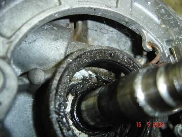

    ich habe ein paar kleine Bilder angehängt - vielleicht fällt jmd von euch was dazu ein....
    Nochmals Danke !
    p.s. das große Loch ohne die Aufnahme für den Baudenzug ist es ( oder soll es sein ) Die PK50 ist BJ 1984 ( laut Typenschlid )

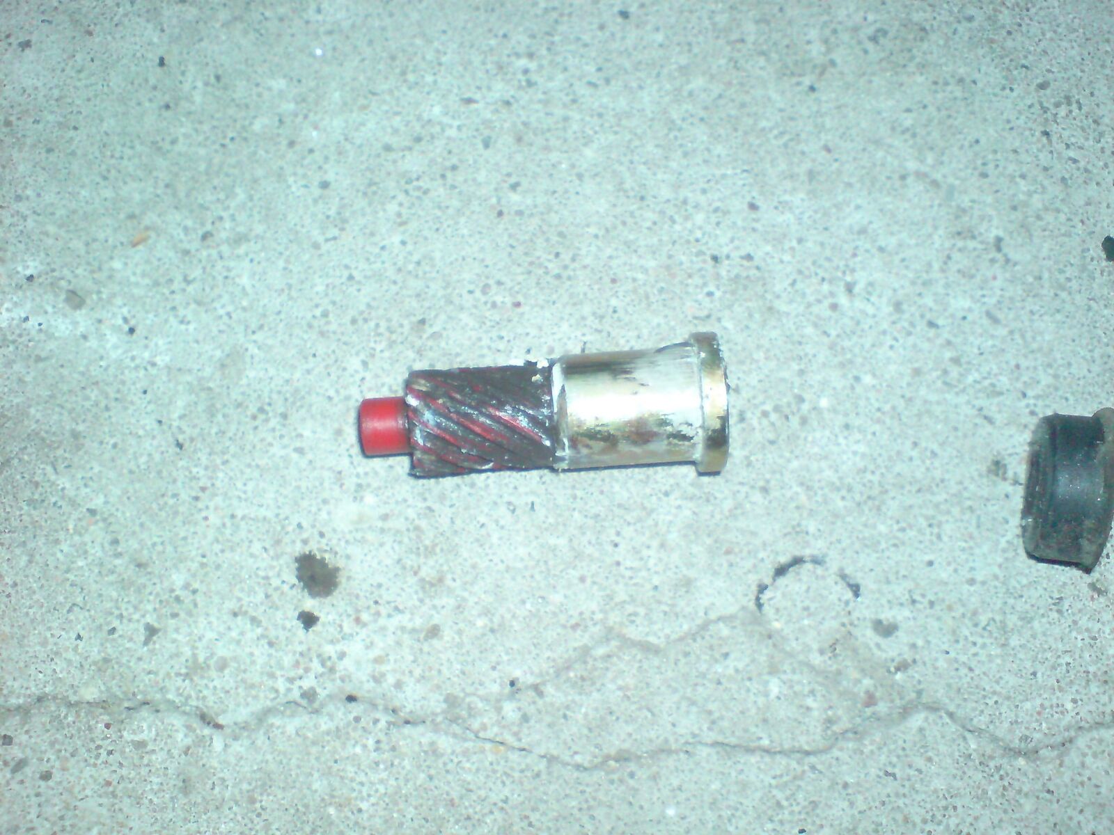

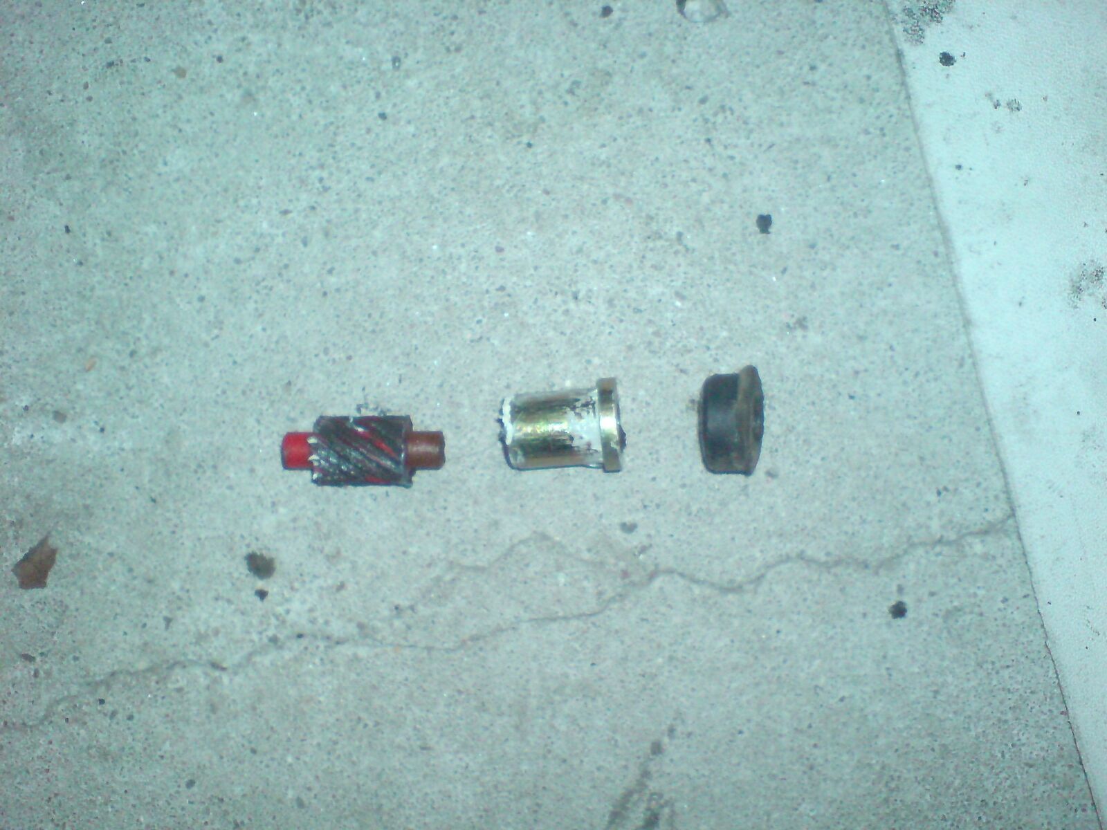

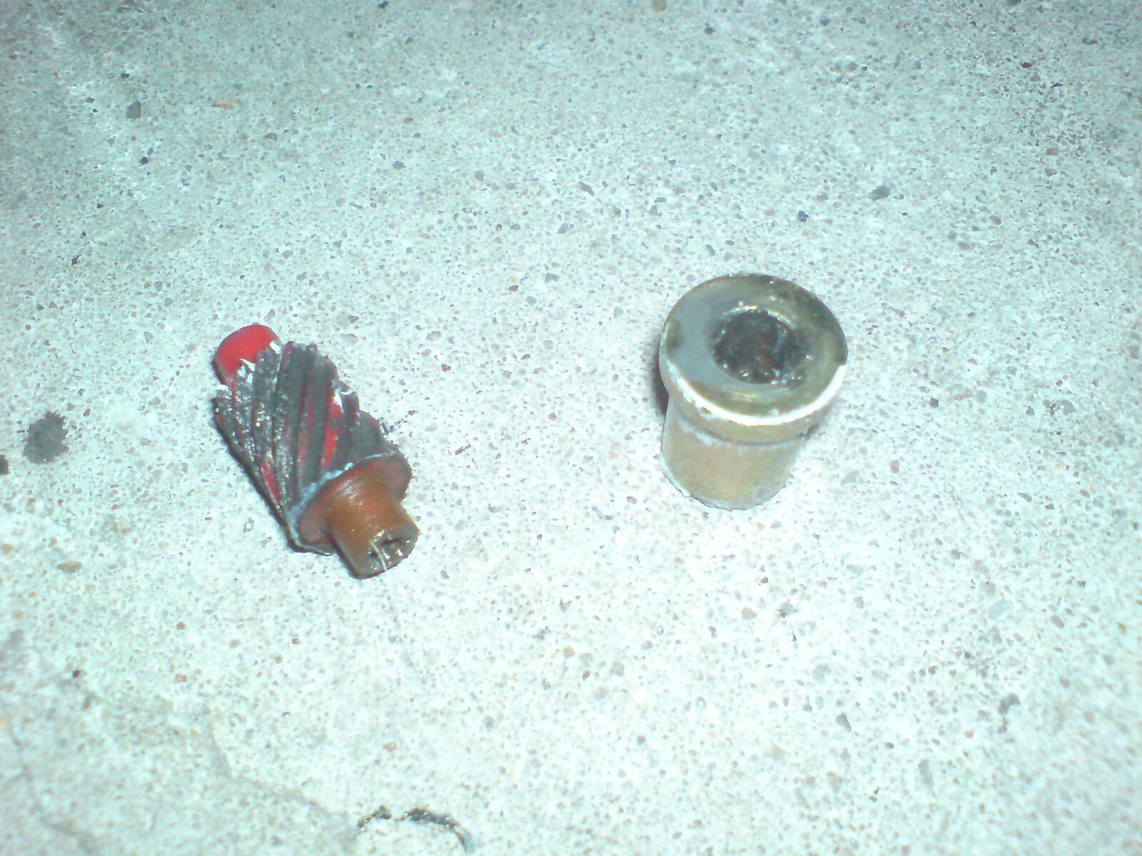

  • Lunas
    • May 16, 2009 at 12:34
    Ich habe genau an dieser Stelle gestern alles ausgebaut und zum Glück auch Fotos gemacht!
    Ist es das was du meinst? Den Namen weiß ich aber auch nicht! Das müssen doch die Profis hier wissen!
  • Lunas
    • May 16, 2009 at 12:35
    Also ich meine dieses Teil aus Metall! Das hat genau da drin gesteckt...
  • andi75
    200
    Nähe Heilbronn
    PK 50
    • May 16, 2009 at 13:17
    DANKE !!!!
    Genau das hab ich gesucht. Metall Teil und vor allem die Gummi ( oder Plastik ? ) Abdeckung.
    Vielen Dank !
    MfG
    Andi
  • Lunas
    • May 16, 2009 at 14:39
    Abdeckung war aus Gummi
    • May 17, 2009 at 13:57
    Über den Gummistöpsel gehört außen noch ein ovales Metallplättchen, das mit einer kleinen Schraube festgezogen wird. Dadurch wird das Gummi gequetscht und damit die Tachowellenhülle eingeklemmt, so dass sie nicht herausrutschen kann.
