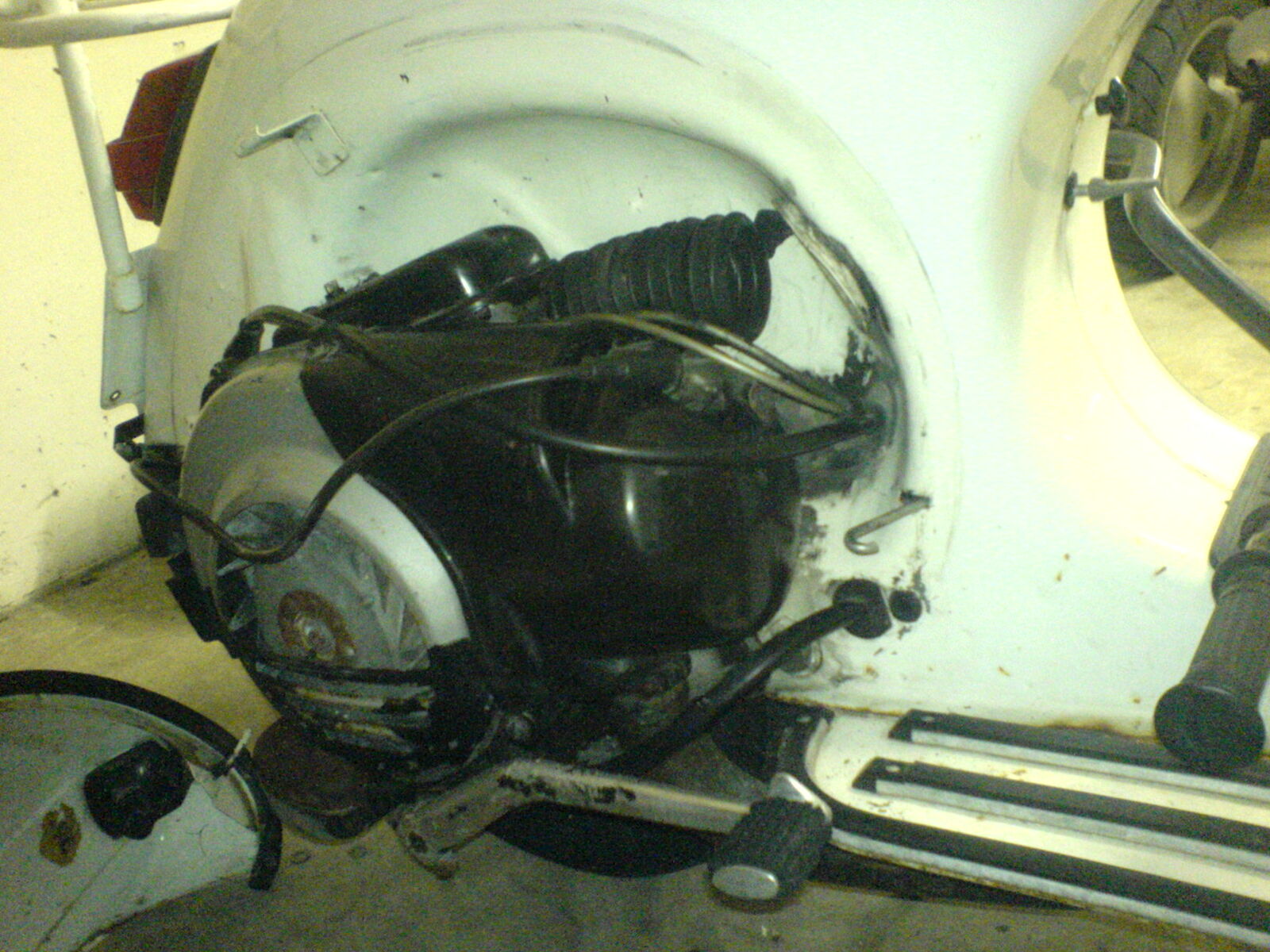

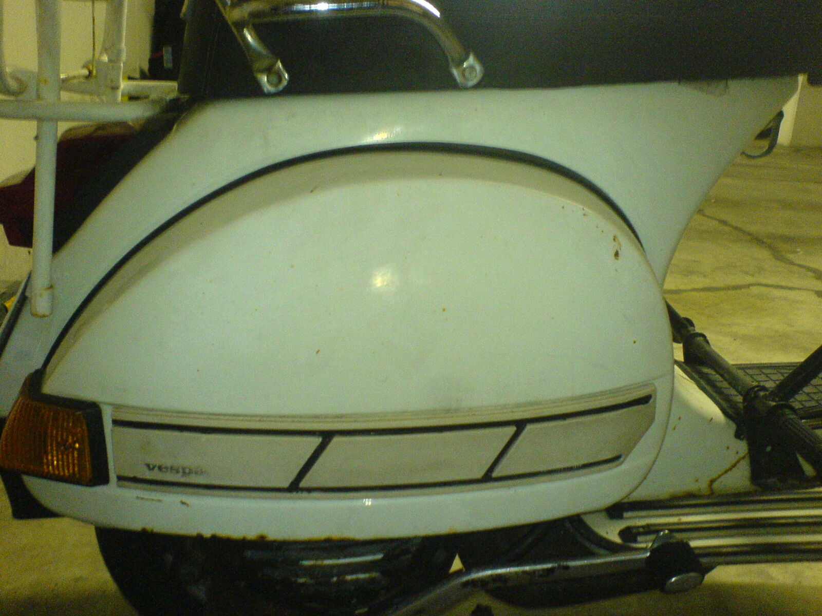

    so, jetzt steht die gute bei mir...
    sieht eigentlich nichmal so schlecht aus, gut, bissl rost wegmachen und so, tank säubern usw...
    dann wollt ich mal die seitenbacke abmachen und nachgucken wie der motor aussieht... fehlt doch nich im ernst der vergaser!!!![Blockierte Grafik: http://www.rotown.de/lounge/images/smilies/motz.gif][Blockierte Grafik: http://www.rotown.de/lounge/images/smilies/aufsmaul.gif]
    ICH KÖNNT MICH OHRFEIGEN ! ! !
    [Blockierte Grafik: http://www.rotown.de/lounge/images/smilies/angry.gif]
    anbei ein paar detailbilder von der dicken:

    Wie kommste denn drauf, dass der Gaser fehlt? Auf dem Bild ist zumindest die Standgasschraube des Gasers zu sehen, dann wird da ja wohl auch einer drnter hängen, oder nicht. Da ist doch nur der Faltenbalg ab...der Gaser ist in dem Kasten davor...Den Tank zu entrosten wird ne unschöne Arbeit...

    Original von pola
    ...hab mit PXen bisher noch nichts am hut gehabt...
    [Blockierte Grafik: http://www.rotown.de/lounge/images/smilies/hammer.gif]
    irgendwie bin ich davon ausgegangen bzw hab irgendwie das bild im kopf gehabt dass der vergaser vorne sitzen muss... also im prinzip da wo nix is.
    is halt doch keine pk...
    naja, man lernt ja nie aus, ne?! :D
