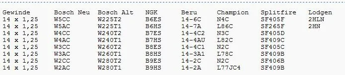

  • px150
    • May 29, 2010 at 17:00
    • #79
    Zitat von Miromasterboy
    Hab ne Sprint Veloce mit nem PX Motor... Was für eine Zündkerze sollte ich da verwenden?
    Was für einen PX Motor? Jenachdem werden unterschiedliche Zündkerzen benötigt.
    Deine Umrechnung ist auch Murks. Hier bitte:
    Einmal editiert, zuletzt von px150 (May 29, 2010 at 17:16)

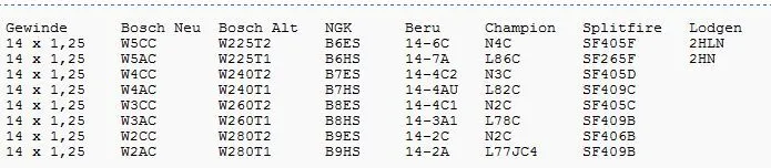

  • Miromasterboy
    320
    58
    Landsberg
    150 Sprint Veloce
    • May 29, 2010 at 17:29
    • #80
    ich hab noch net die nr aufgeschrieben... hab grad erst rausgefunden dass des n px is :D
    eigtl. 150er...
    da hab ich die (wahrscheinlich fehlerhafte) liste her
