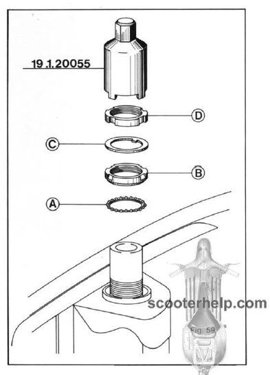

    • July 9, 2007 at 13:03
    prima Idee, wo kaufst Du diesen Schlüssel?
    MfG klaus

  • alexhauck
    17,408
    3,417
    SHA
    reiner Internetrollerfahrer
    • July 9, 2007 at 13:26
    passendes Rohr (Durchmesser) suchen, vier Schweißpunkte unten hin, diese passend zuschleifen
    fertig
    oben drauf noch ne alte Nuss, dann kannst das sogar schön mim Drehmomentschlüssel anziehen
    ein bisserl Improvisationsbereitschaft bitte
