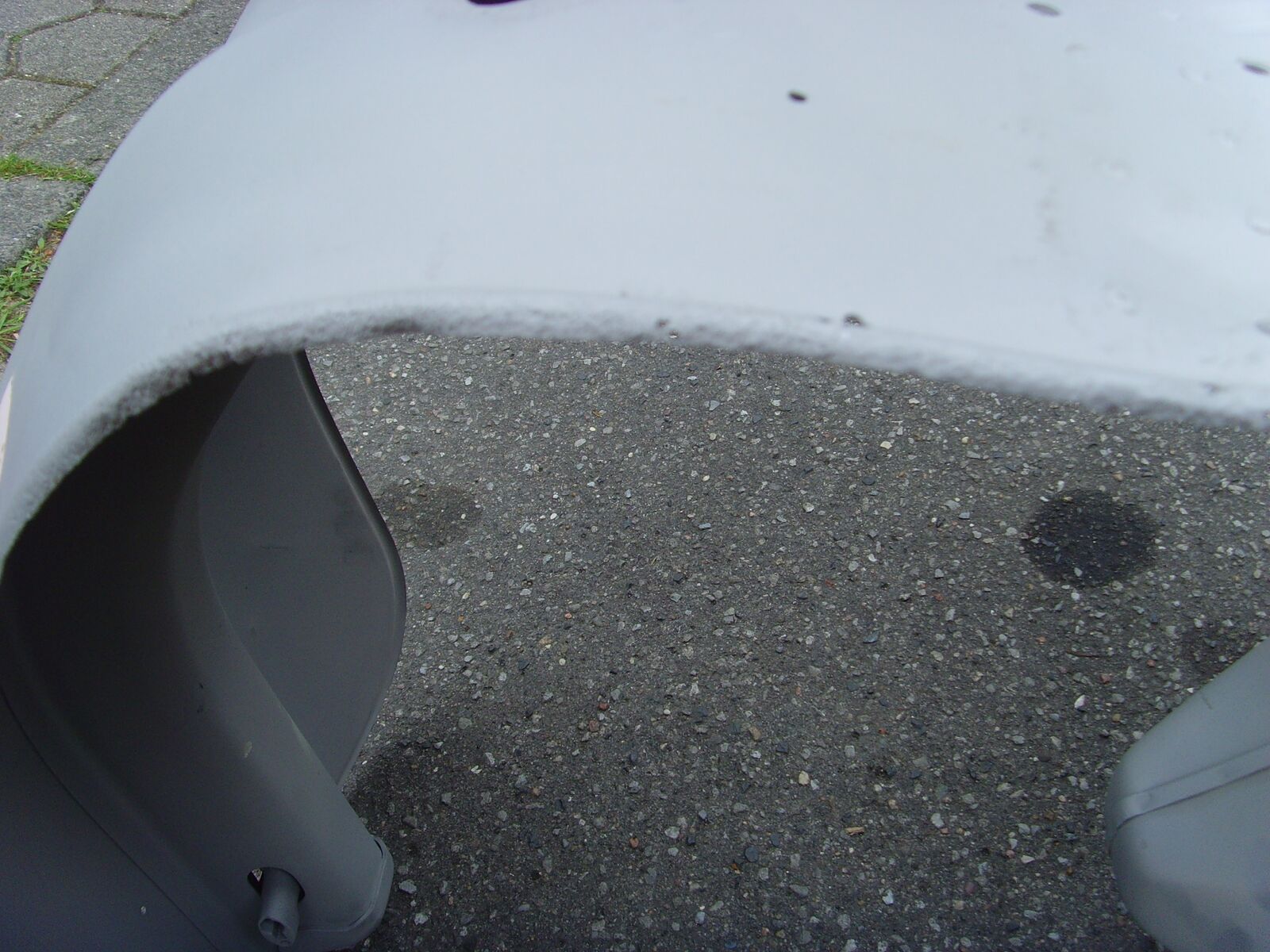

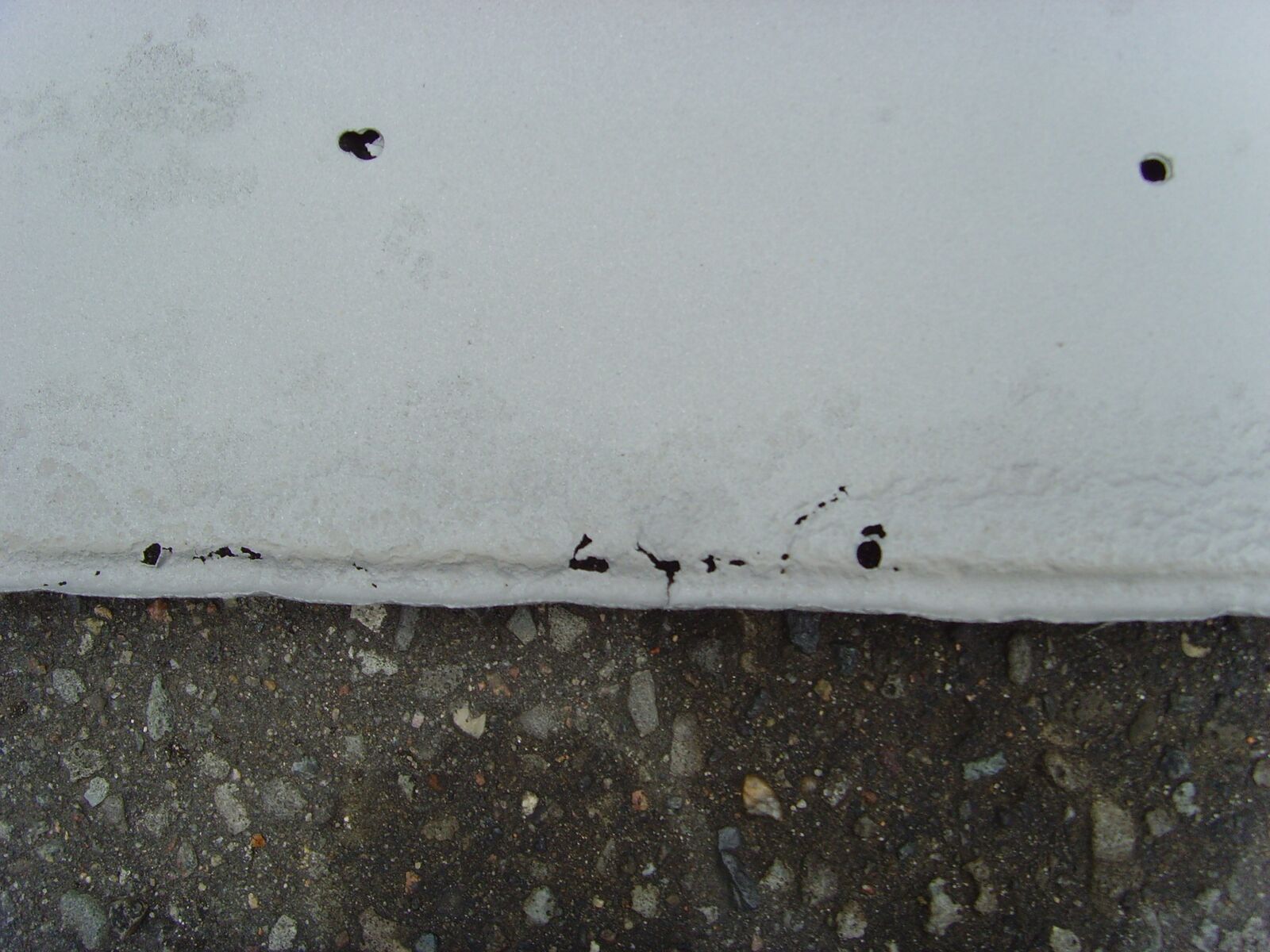

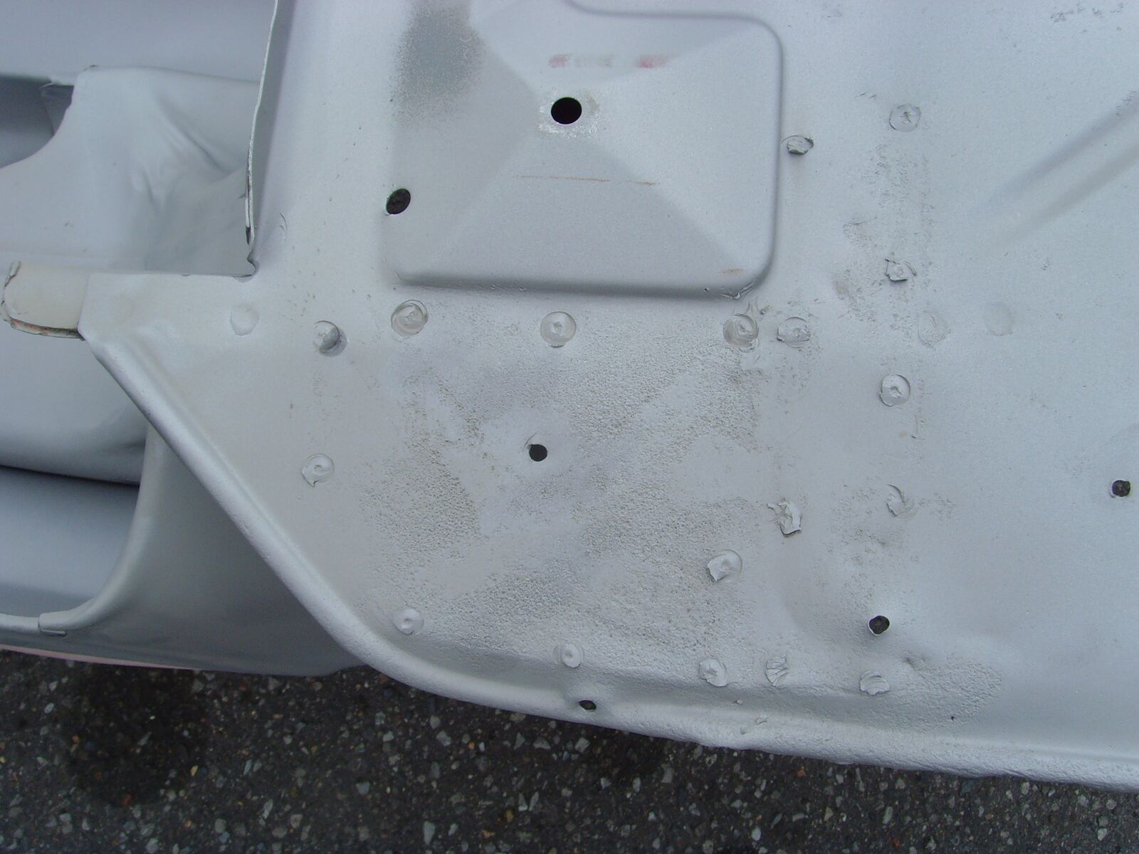

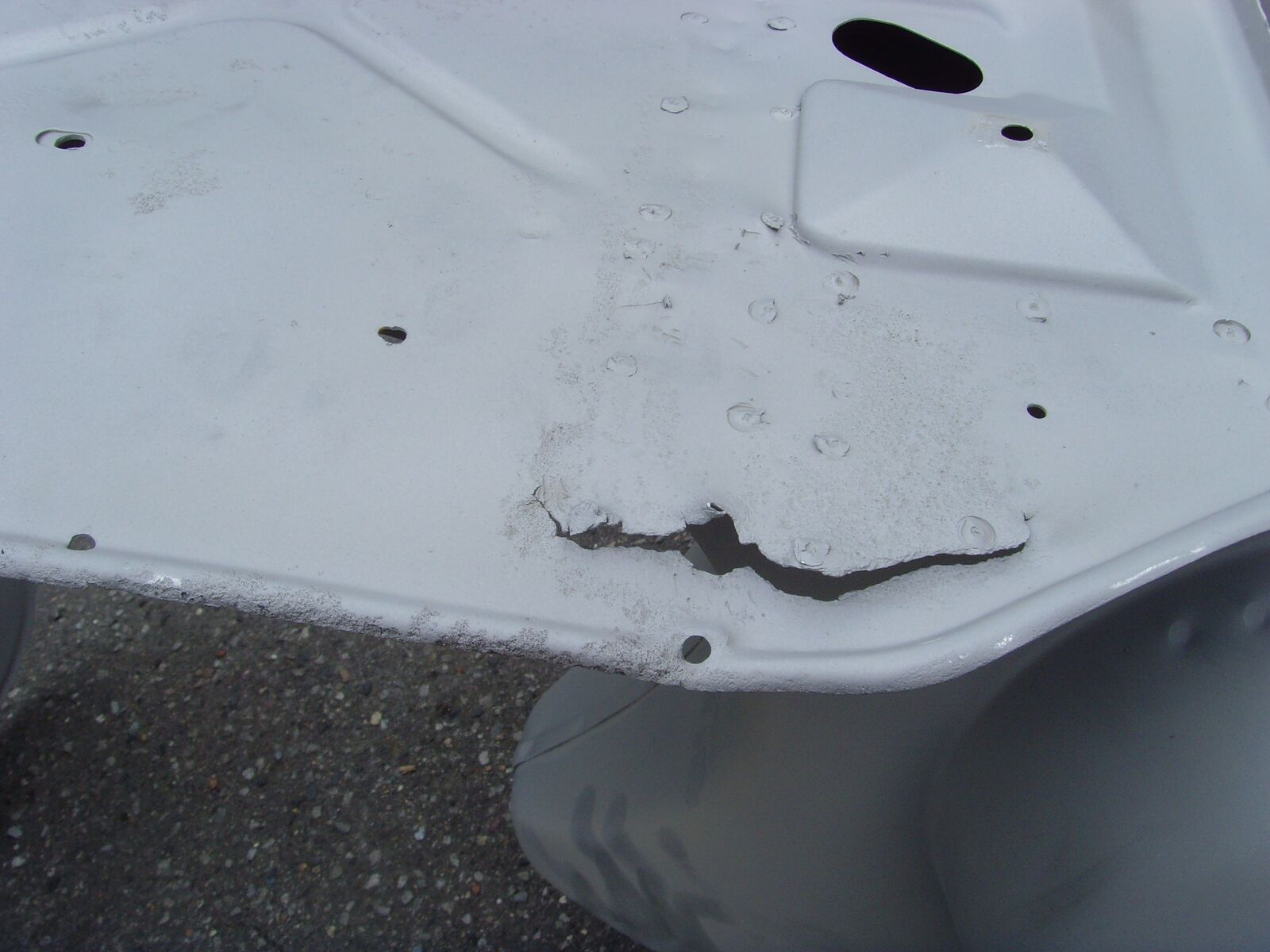

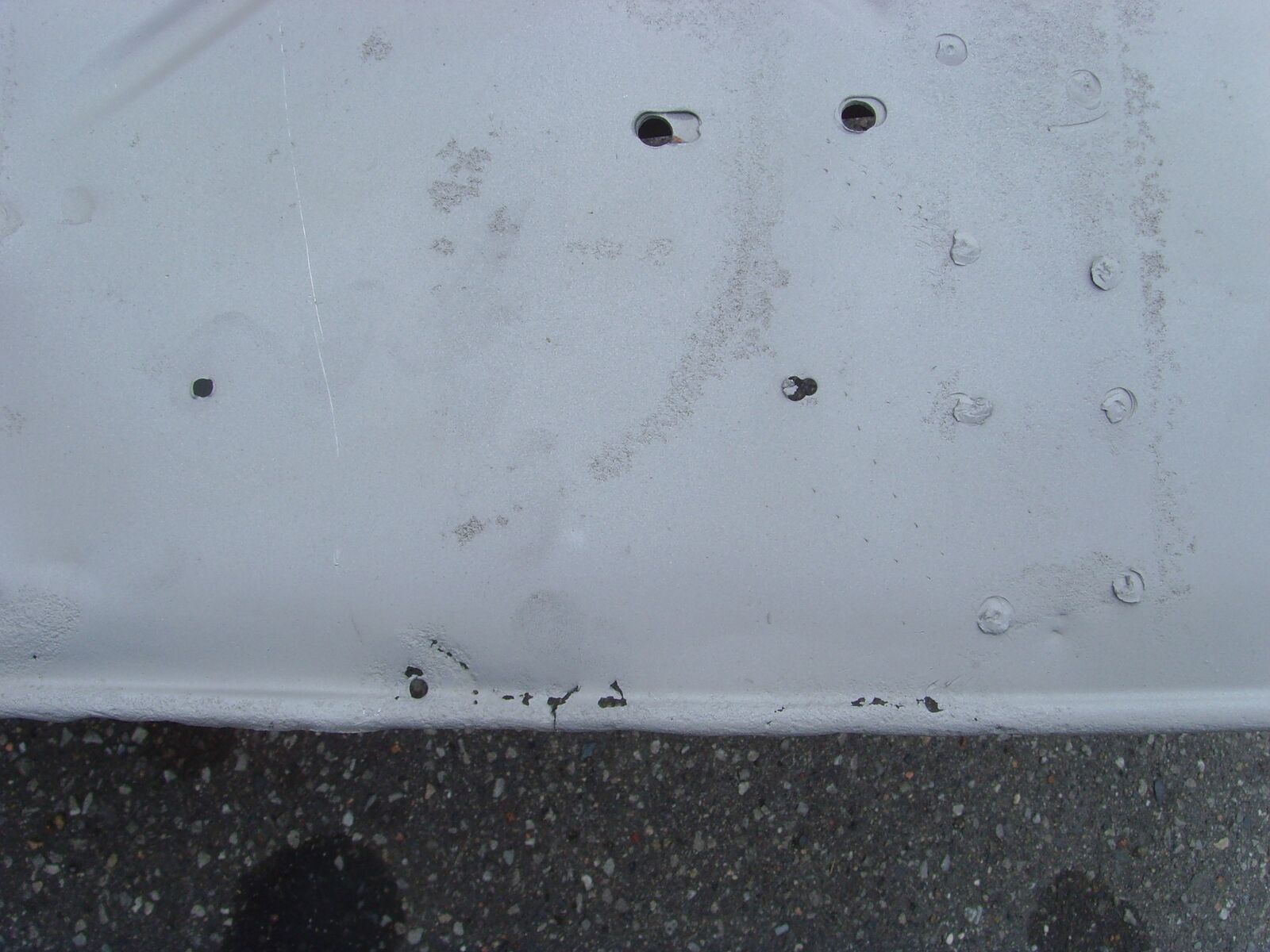

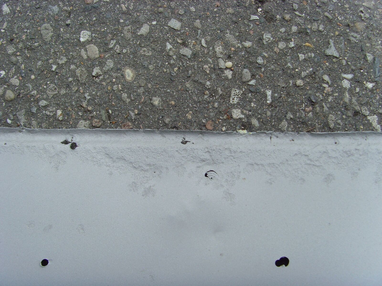

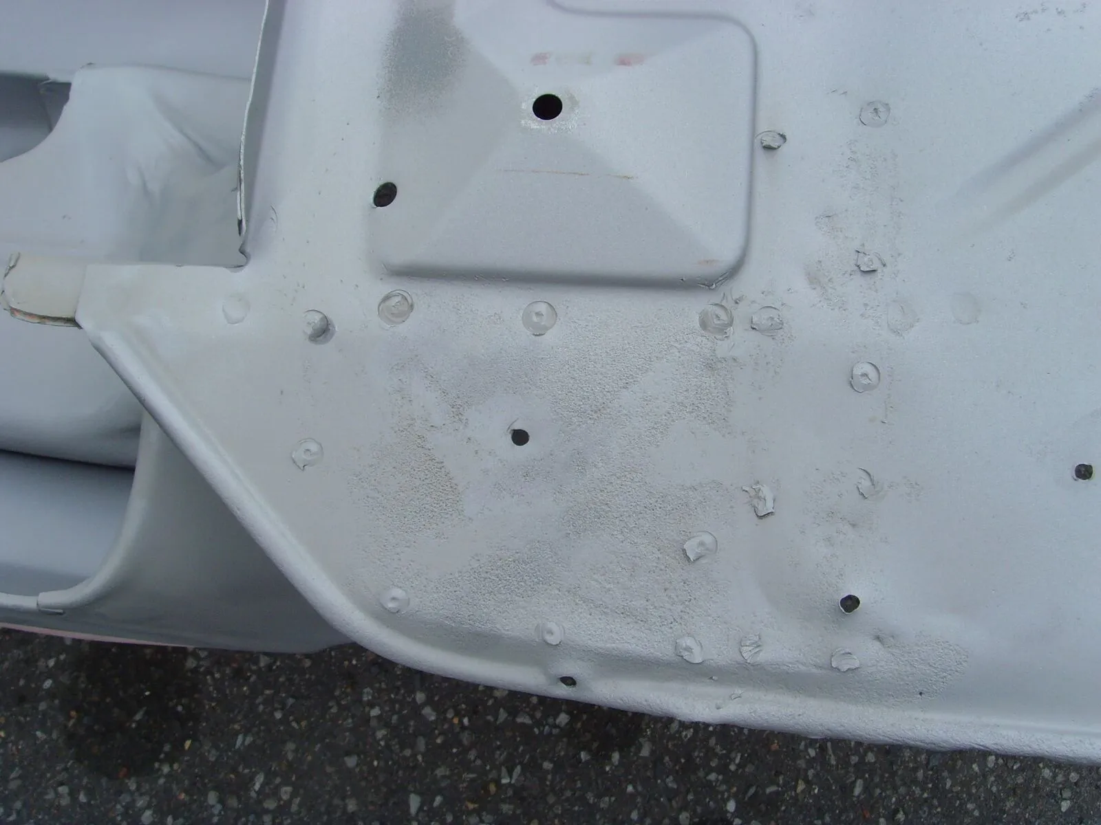

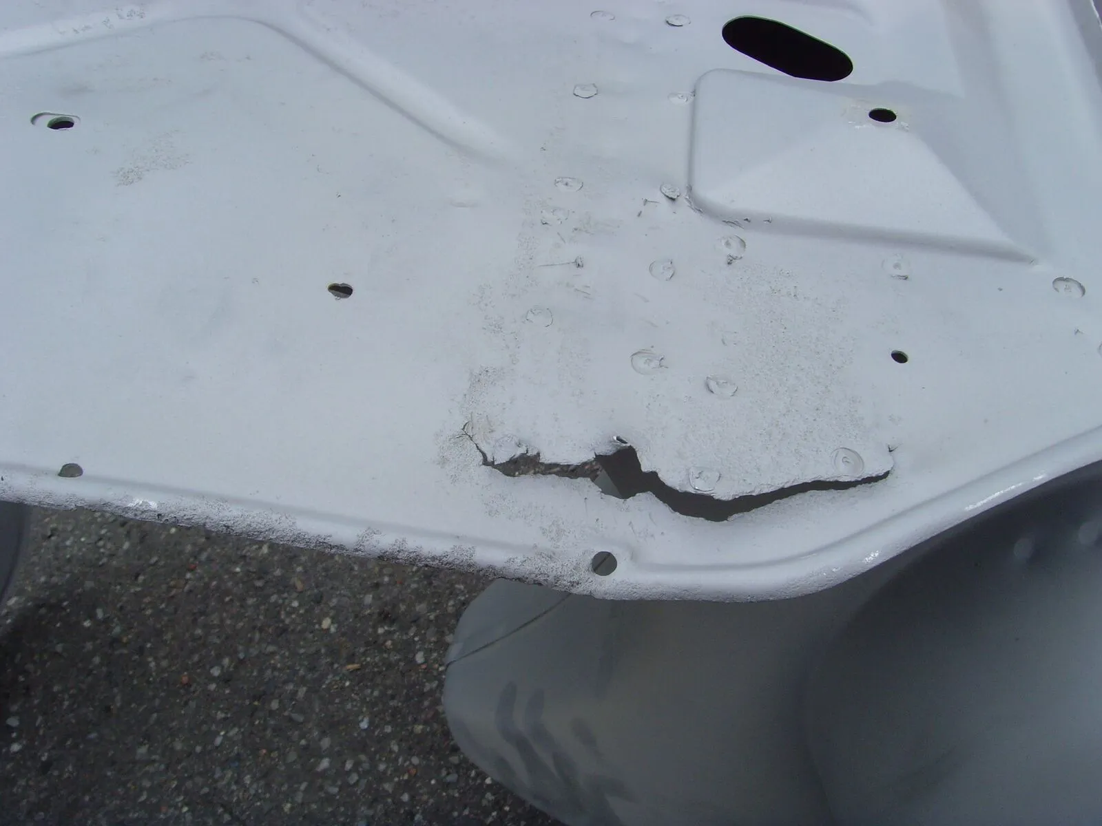

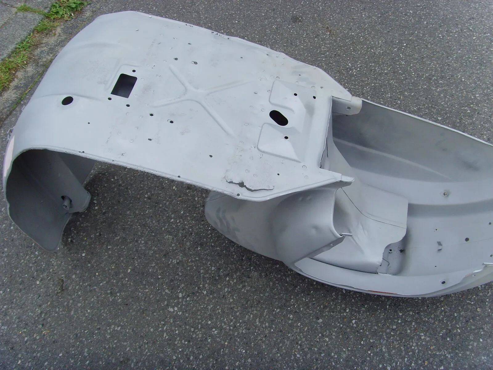

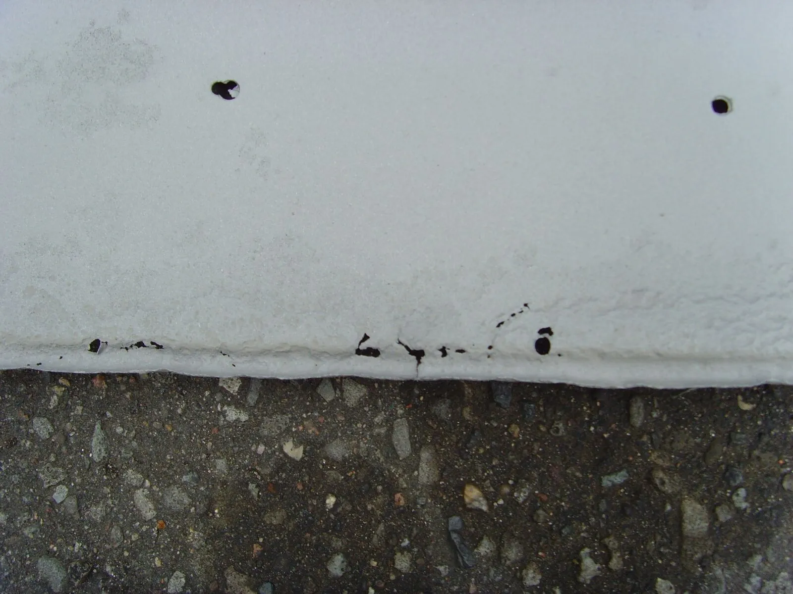

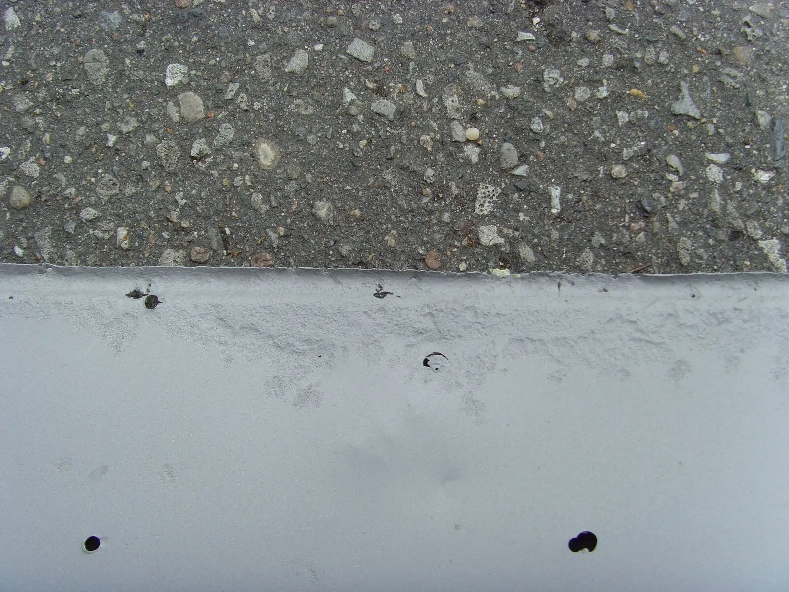

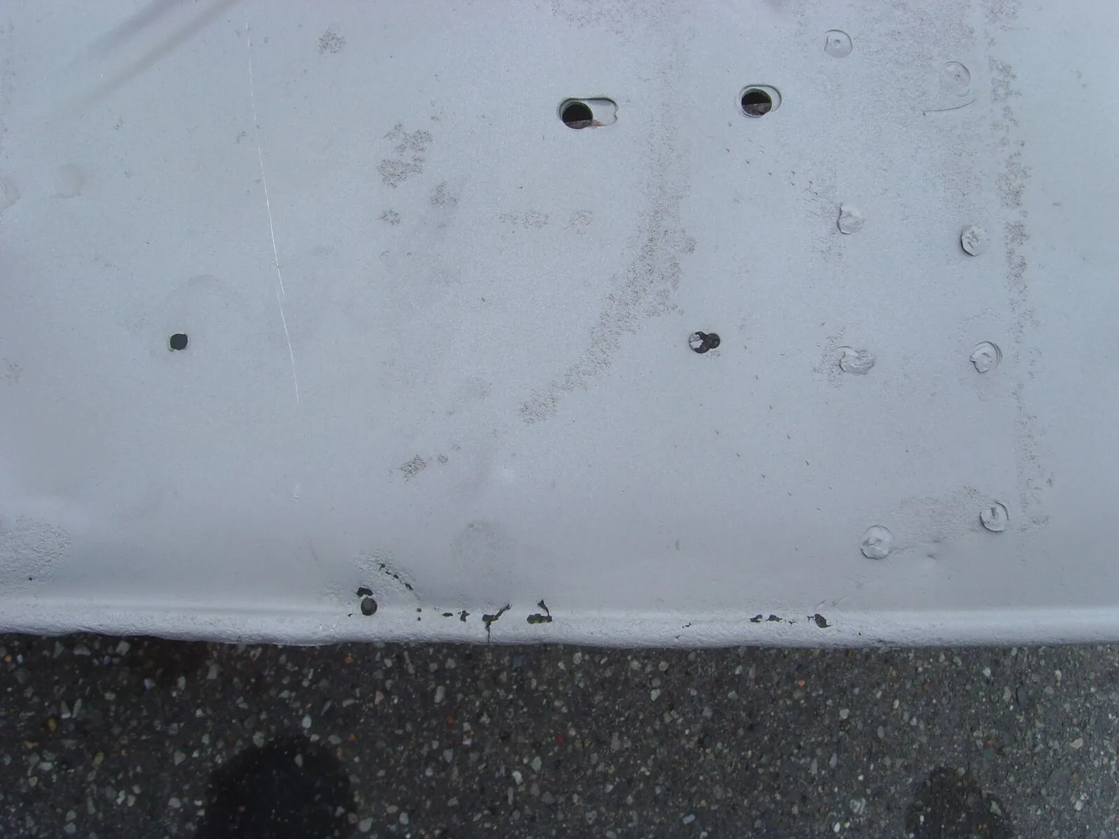

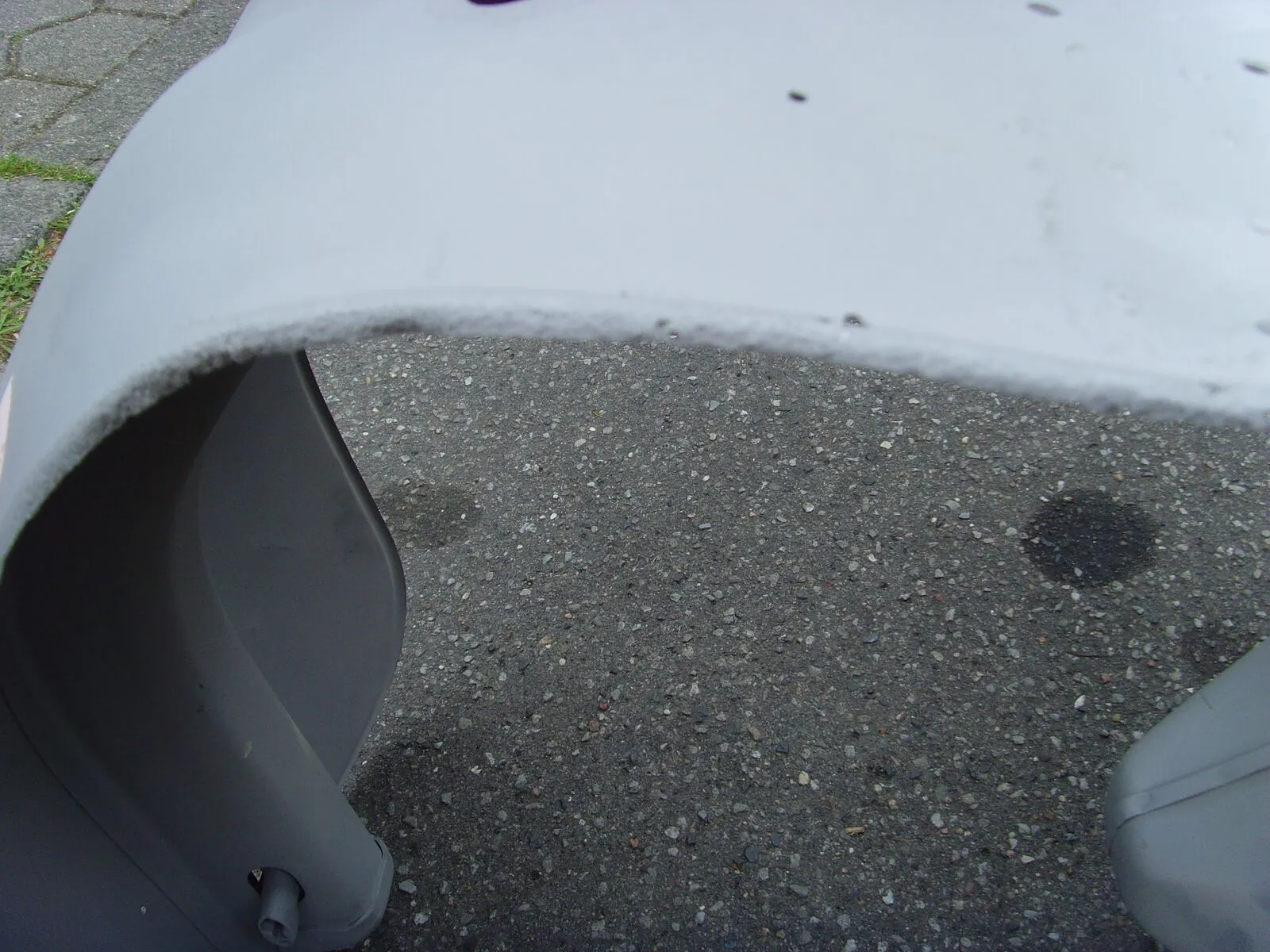

heute habe ich endlich meine vespa vom strahlen zurück. und ich kann sie erst montag zum karosseriebauer bringen. daher wollt ich euch mal fragen was ihr zur substanz sagt.
hier mal eine paar bilder des trittbretts. der rest ist wunderbar. nur wie macht man eigendlich soein trittbrett wieder fit? könnt ihr mir das mal erklären? ich bin kfz mechatroniker und wundere mich jedesmal wieder wie leute aus nem rosthaufen was schickes zaubern. also die löcher zuschweißen ist klar. aber dann? das material ist doch recht dünn?!? wird dann nur gespachtelt??
die querstrebe und die verstifungsbleche "hinten" hab ich abgebohrt und mitstrahlen lassen. die querstreben kommen aber neu. ich habe keine lust das da rost bleibt:D und grad unter den blechen war schon ne menge rost.

1. Möglichkeit: ein komplett neues Trittblech einschweißen, aber das ist in deinem Fall wohl mit Kanonen auf Spatzen geschossen
2. Möglichkeit: passgenaue Bleche schneiden und auf Stoß verschweißen (sind ja blos 2 Stellen, oder?)Spachteln immer so wenig wie möglich, verzinnen heißt das Zauberwort. Spachtel bricht dir auf kurz oder lang wieder runter wenns zu dick ist, daher eben einfach Zinn nehmen und diese Stäbe "einschmelzen". Wie's genau geht findest du über die Suche raus
Im Allgemeinen finde ich hast du ne gute Substanz, doch

ich kann mir nur immer nich vorstellen wie man die leicht löchrigen ränder wieder schön und haltbar macht.

das mach ich auch:D aber ich wollt ja auch nur wissen wie man sowas überhaupt macht. mal intressehalber.
nebenbei sind die bruchstellen die absoluten klassiker. klassischer als so kann eine vespa kaum bruchstellen haben. total verrückt wie klassisch das ist.
hehe meinst du die löcher am rand und den riss im trittbrett hinten??? ich hab auch in der seitenbacke noch einen seeeehr klassischen vibrationsriss.
jaja is schon n klassiker.aber glaubt ihr denn das es für einen karosseriebauer samt werkstatt ein problem darstellt das wieder hinzubekommn?
sollte eigentlich keine probleme darstellen das zu machen. schöne ränder etc wird durch das besagte verzinnen realisiert würde ich mal vermuten. bin da auch kein karosseriebauer
das ding hinten von oben und unten schweißen und verschleifen, dann zinnen, am rand nur zinnen und verschleifen, ggfd nachher noch dünn spachtel, fertig. da würd ich gar nix groß machen.

ich glaueb auch das es nich sooo wild ist die fertig zu machen. aber ich hab weder das werkzeug noch die ahnung dazu damit es wirklich gut wird.
