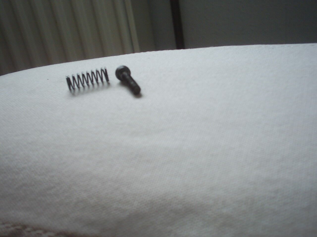

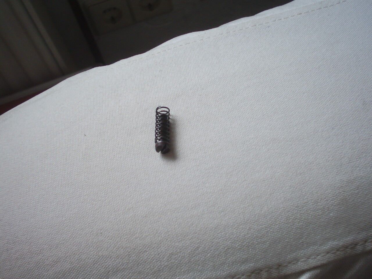

  • bei meiner V50 war ne Schraube drin
    LOL?
  • achso, du meinst die leerlaufdüse.
    also ein 1 cm langes ganz dünnes röhrchen ist mir da nicht aufgefallen...hatte die schon paar mal draußen um sie sauber zu machen.
    die ist ja schnell draußen... ich mach mal ein foto.
    aber das ist so eine oben ohne loch (natürlich), mit nem langen stäbchen wo 2 löcher drin sind und eins unten...

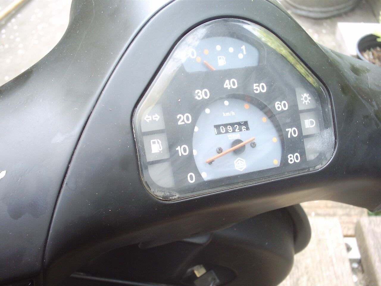

  • UM GOTTES WILLEN! soviel Plastik! ;)
    nein, ich hab nen xl1 tacho (bei dem ürbigens die hälfte nicht funktioniert ;) )...schön mit metallrand und so...
    wohl auch ne XL 1 insgesamt, obwohl da einiges dranrumgebastelt wurde...
